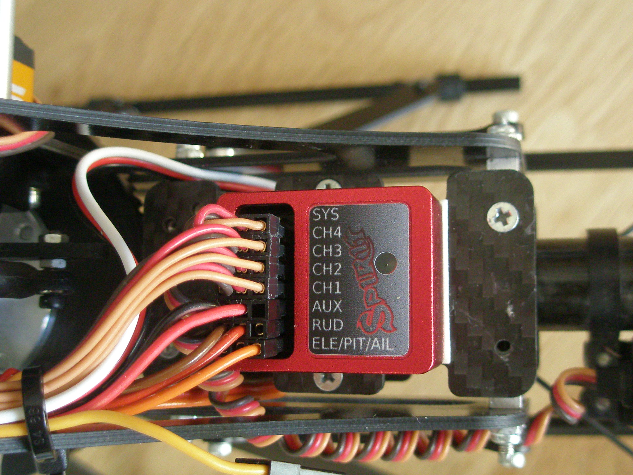

barno hat geschrieben:
herreischl hat geschrieben:ELE/PIT/AIL und RUD sind schon mit den Kabeln für die DS-16 belegt
Hi Hermann, GOV benutze ich nicht aber so ist ja der Rx angeschlossen,
da müsste doch der mittlere Pin (PIT) noch frei sein:
(Quelle: Spirit Forum)
Gruss Bernd
Das genau meinte ich im Bezug auf den Link.
Werd es mal versuchen.
Wird schon schiefgehen - aber eigentlich können sich da ja keine Signale gegenseitig stören !?
An welche Funke hast du das Spirit?
Funktioniert alles?
Ich muss Rescue auf -60, dass er mit pos. Pitch rettet.
Bei dir auch so ?
Jetzt trink ich erst mal ein Bierchen......... :D
Gruss Hermann

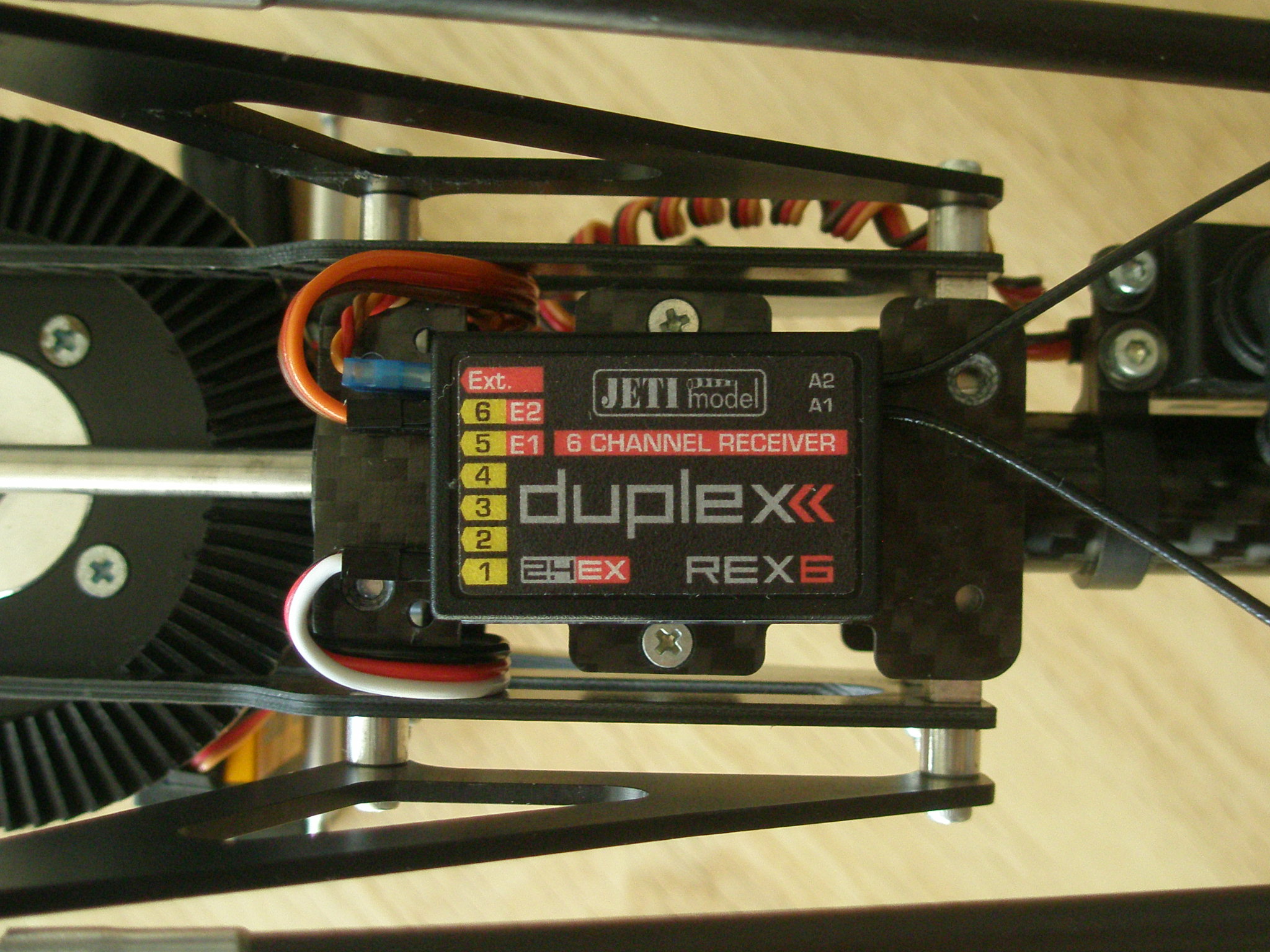

Wenn du telemetrie verwenden möchtest, solltest du aus einen REX (Bsp. REX6) Empfänger setzen, da du dort 2 Ausgänge auf Ext. bus setzen kannst. So hast du Telemetrie und kannst den Spirit über den Sender einstellen .
herreischl
Beiträge: 420
Registriert: 24.06.2011 22:18:37
#34 Re: Spirit, FBL-System aus Tschechien
Beitrag von herreischl »
realloser hat geschrieben:Wenn du telemetrie verwenden möchtest, solltest du aus einen REX (Bsp. REX6) Empfänger setzen, da du dort 2 Ausgänge auf Ext. bus setzen kannst. So hast du Telemetrie und kannst den Spirit über den Sender einstellen .

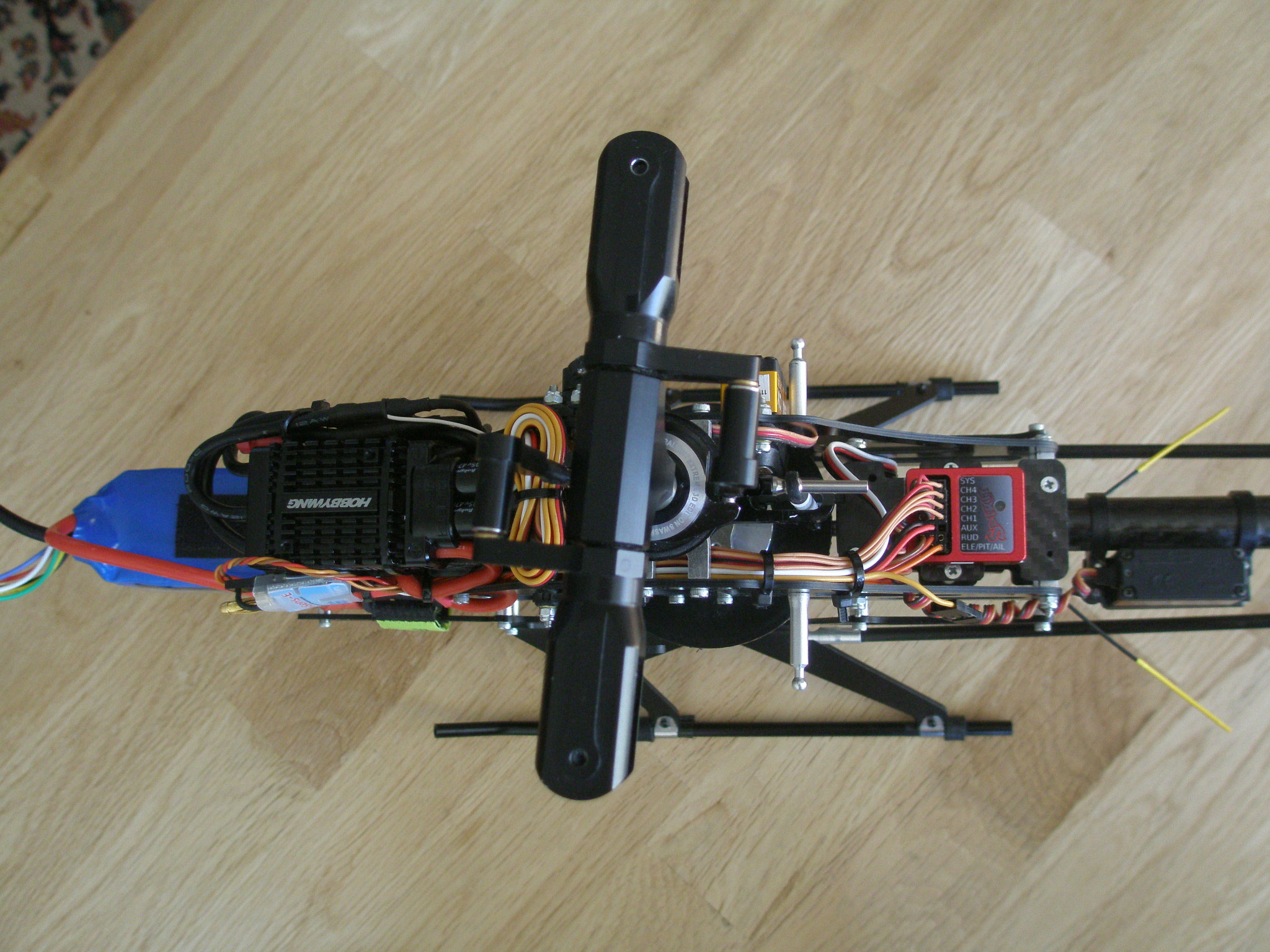

So hab ich´s:
Guckst du: das gelbe (Governor) am unteren Bildrand mein´ ich
Nur bin ich mir nicht sicher ob ich den Governor (das gelbe Kabel das da so rumhängt, BILD 4)
so einfach in PIT einstöpsel kann.
Können schon - ABER
Um jetzt im SPIRIT Forum meine Bedenken vorzubringen, dazu ist mein Englisch zu "bayerisch"
:mrgreen:
