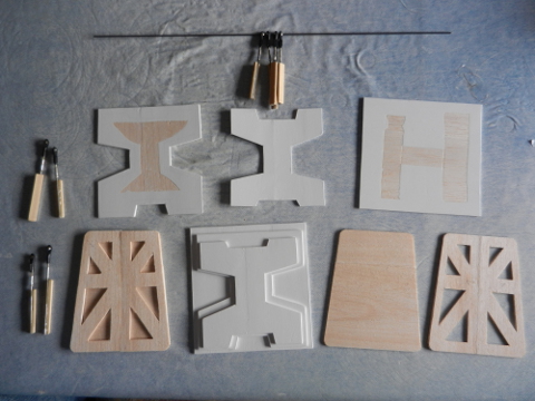

Update

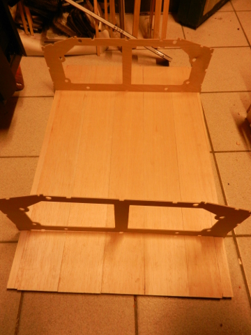

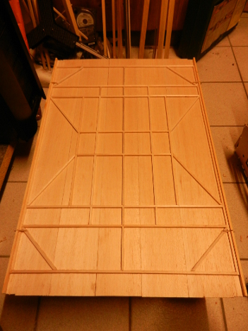

Habe ein wenig am Container von meinem Eagle weiter gearbeitet. Masse 80 x 48cm.
Die Grundplatte ist aus Balsa mit den vielen Verstrebungen und von vorne mit den beiden lose afgesteckten Seitenteilen. Durch die runden 12mm Löcker werden später die 12mm CFK Rohre pullwinding gesteckt. Durch diese Rohre laufen auch später die Stromkabel nach vorne zur Kanzel und nach hinten zum Triebwerk.
In diesem Container wird die gesamte Elektronik einschliesslich 6s Lipo Akku eingebaut.
Die beiden gegenüber liegenden Türen werden per Servo geöffnet und geschlossen.
Durch diese Türen erfolgt auch später der Akkuwechsel.
- Grundplatte von vorne.
- DSCN5482-klein.JPG (133.5 KiB) 3805 mal betrachtet
- Grundplatte von hinten.
- DSCN5483-klein.JPG (140.85 KiB) 3805 mal betrachtet

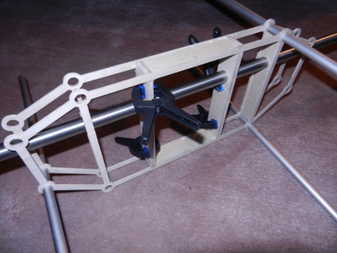

#129 Re: Hexacopter in I Form
Update
Schock verdaut und weiter gebaut.

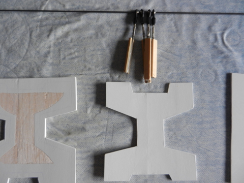

Das Schinensystem zum öffnen der Türen am Container ist jetzt auch fertig. Braucht nur noch in den Container eingebaut werden.

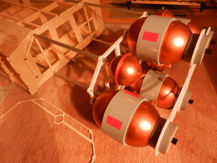

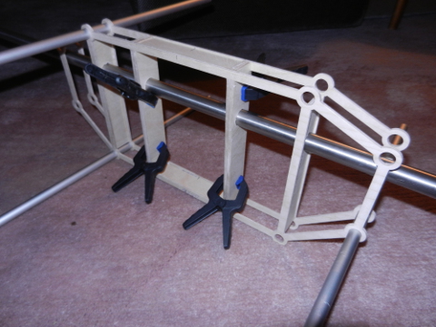

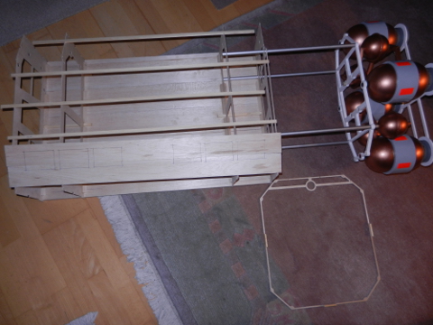

Desweiteren habe ich die 2 Hauptträger innerhalb des Rohrsystems fertig aufgebaut. Auf diesem 18mm Rohr kommen jetzt die 8 Tiger Motoren vom Typ MN.
Das 18mm Edelstahlrohr wird aber ersetzt durch ein 18mm CFK Rohr.
Dann habe ich den Container bald soweit fertig, das ich mit den Innenarbeiten, Akkulade, Stromverteilerplatine, BL Regler usw. einbauen kann.
Ich werde das Containerinnenleben nicht scale aufbauen, d.h. keine Sitzbänke, keine Laboreinrichtung.
Wenn die Türen zu sind, sieht man da eh nichts von und 2. muss ich genau nach dem Gewicht schauen sonst wird das nichts mit dem fliegen.
Soviel wie nötig, so wenig wie möglich.
Ich hoffe, das es trotzdem auch noch ein schöner Eagle wird.
