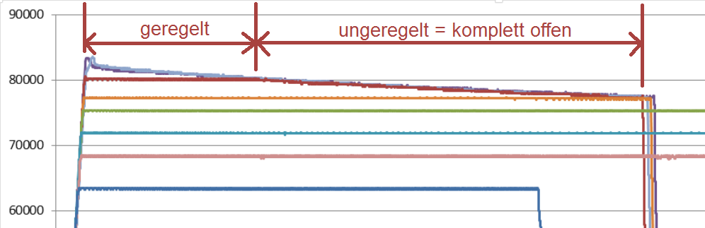

Crizz hat geschrieben:Von daher stelle ich das mal zur Überlegung anheim, denn gerade im Stellerbetrieb gibt es m.e. de facto keinerlei Reserven, wo ein Regler was regeln kann, und wenn ich im Governormode arbeite müßte der Regler auch noch zwischen LiPo, Li-Ion und LiFe unterscheiden können. Das ist allerdings nicht der Fall, weshalb ich für meinen Teil davon ausgehe, das eine solche Regler-Reserve zwischen Geberweg udn Regler-Öffnung nicht existent ist.
Moin Crizz,
bei dem Thema kann ich nicht mitreden, aber ich möchte meine Meßdaten (von einer Seite vorher) minimal ergänzt ins Rennen werfen. Kannst du anhand dieses Bildes (rote Linie bei 80 000 Impulse an der Motorzuleitung) deine These stützen, oder muß sie überdacht werden?
Mirko (der sich lieber mit anderen Themen beschäftigt :D )

#23 Re: Wiedermal das Thema Drehzahl
Mirko, ich mag deine Akribie, mit der du Dinge angehst. Allerdings kann ich nicht jedes deiner Diagramme lesen, was es mir mitunter schwer macht, deren Inhalt exakt zu bewerten.
Im aktuellen fehlt mir einfach der Bezug zur Akku-Spannung und dem Laststrom. Das sind wesentliche Faktoren, da im Flug durch unterschiedliche Belastung unterschiedliche Ströme fließen, die die Akkuspannung runterziehen. Wo sind da die Bezugspunkte ? Gerade bei LiPo-Akkus haben wir einen Spannungsbereich von 4,20 V bei der vollen, unbelasteten Zelle, bis hin zu ca. 3,3 V als Entladeschluß, der keinesfalls unterschritten werden sollte - unabhängig von der Last. Gerade diese Mixture macht es problematischer. Und da kann ich mir bei deiner Grafik leider nicht ableiten, in wiefern das auf das genannte Problem anwendbar ist.
Dazu kommt wie bereits erwähnt der unterschiedliche Spannungsverlauf bei Entladung zwischen den unterschiedlichen Chemie-Typen, ich denke deine Messungen waren auf Lipo basiert ?
Ferner : was heißt bei dir "Impulse an der Motorleitung" ? Kommutierungen ? 1/3 Kommutierung ? Nicht jeder kann jede Zahl von max. Kommutierungen, dazu kommt das jeder Motor (abhängig von Modell und angepeilter Versorgungsspannung sowie Bauform ) ja eine unterschiedliche Zahl von Kommutierungen hat - ergo auch "Pulszahl an der Motorleitung", for whatever that means........
Erkennst du, warum ich das detailliert hinterfrage ?
Ich will dein Diagramm nicht anzweifeln - es wird für den einen speziellen Fall, für den es aufgezeichnet wurde, auch seine Bewandnis haben. Aber dazu fehlen leider eben die Eckdaten und die Anwendbarkeit zum Fall. Ich denke, es ist global eh sehr schwer, eine Aussage zu treffen, da sich einige Dinge mit der Gesamtkonstruktion sehr stark verändern ( z.b. wenn man von 6s auf 10s oder 12s umstellt, damit unterschiedliche Gesamtgewichtungen und Drehzahlen erhält, anmdere Gesamtuntersetzungen, andere Bedingungen im Motor wie Feldstärken, Eisensättigung, -> Wirkungsgrad)

#25 Re: Wiedermal das Thema Drehzahl
Ingo, danke für deinen Hinweis - das ist, was ich mit meinem Satz über die Rückfrage beim Hersteller meinte. Wenn YGE es so handhabt, ist das auf jeden Fall mal ne eindeutige Ansage. Andere Hersteller hatten sich in der Vergangenheit da schwammiger bis gar nicht zu geäußert, wobei ich dabei natürlich berücksichtigen muß das ich in Sachen Heli-ESC nicht 100% up2date bin da ich mich im letzten Jahr wenige auf den Helibereich konzentriert hatte (mangels Zeit)
