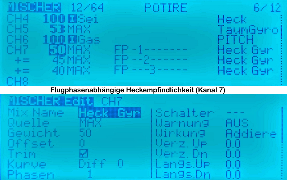

hat jemand von Euch einen Tipp (oder Screenshot) wie ich in meiner Taranis für jede meiner drei Flugphasen unterschiedliche Heckempfindlichkeiten auf Kanal X ausgeben kann?
Irgendwie sitz ich gerade auf der Leitung.

Hab den Knoten in meinem Kopf aufgelöst und die Lösung gefunden. Geht eigentlich ganz einfach wenn man weis wie
Habe in den Mischern die Zeile für die Heckempfindlichkeit (bei mir Kanal 7) einfach 2x dupliziert und dann jede Zeile editiert und bei Phasen nur die gewollte Flugphase stehen lassen und bei Gewicht den Wert der Gyroempfindlichkeit geändert.
- Flugphasenabhängige Heckgyroempfindlichkeit
- Taranis_FF_Heck.jpg (396.61 KiB) 4258 mal betrachtet
