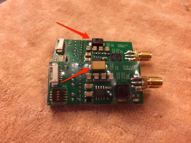

Hallo Leute,

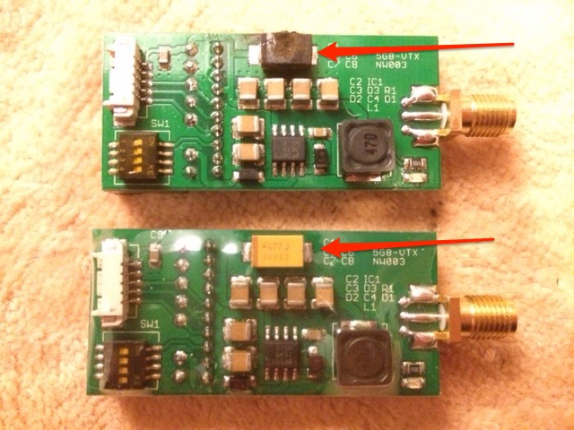

ich bin nicht gerade tief im Thema der Elektronik drinnen. Mir ist da ein Sender in Rauch aufgegangen. Folgende Bilder zeigen das "hops" gegangene Bauteil.
Was ist das für ein Bauteil? Wo kann man es evtl. nachbestellen? Dürfte der Sender mit einem Austausch des Bauteils wieder funktionieren?
Die Gravur ist im org. "477J / 800E2".
viele Grüße, Patrick

Hätte jetzt spontan auf nen Kondensator getippt.
http://www.marsport.org.uk/smd/cap.htm
Edit: Elektrolyt nehm ich zurück, seh grad das Tantal genauso gekennzeichnet sind.

Das sollte ein 470uF Kondensator sein.
Gibt es beim großen C oder z.B. www.reichelt.de
Kaputt ist das Ding ja schon, also einfach austauschen und das Beste hoffen ;)

Jo ich denk schon das der danach wieder laufen könnte. Die meisten Elkos sind nur ne Glättung am Eingang um Peaks etc loszuwerden. Probiers aus, für den Euro Einsatz.

Leider weiß ich aus Erfahrung, dass es gar nicht so leicht ist diese Tantal-Kondensatoren zu bekommen. Zumindest zu einem annehmbaren Preis. Aus diesem Grund habe ich mal, vor längerer Zeit, eine größere Menge bestellt. Falls du einen benötigst, schicke mir deine Adresse per PN.

ABER: Die Operation konnte erfolgreich beendet werden. -Dank Euren Tipps. Ein großes "DANKESCHÖN" will ich hier auch an Insider aussprechen der mir zwei Kondensatoren geschickt hat. Ansicht wars ja kein Hexenwerk. Schade dass es zu meiner Lehrzeit noch keine Mechantroniker gab. Da könnte ich mit dem ganzen Bauteilen evtl. ein wenig mehr Anfangen.
