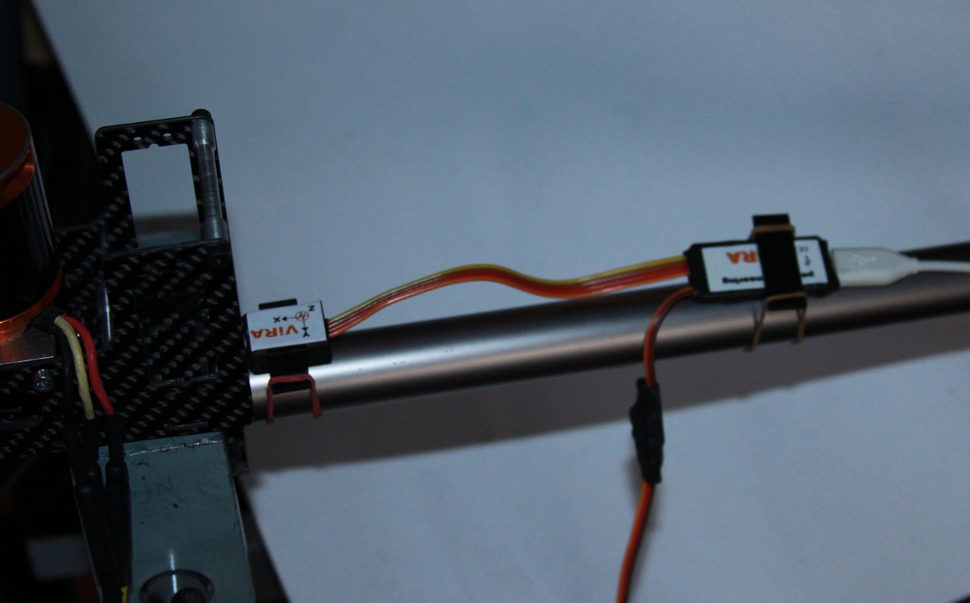

hat schon jemand hier das ViRA von Andreas Perzl im Einsatz?
Im USB Betrieb direkt am Rechner habe ich eine Live Anzeige.
Aber in meiner (für mich noch ziemlich neuen ) MZ-24 bekomme ich die Telemetrie Anzeige damit noch nicht hin.
Und da meine Telemetrie & HoTT Spezi gerade nicht in Aachen ist, frage ich doch einfach mal hier. :roll:
Das ViRA ist als GAM Modul eingestellt und bei der Sensoren Auswahl kann ich da auch Parameter sehen, aber im Telemetrie-Modus kann ich die Darstellungsseite nicht anwählen. :(
Die Halter sind jetzt nur für den "Zimmer-Versuch" mit Gummibändern befestigt. Die werden im Modell einfach mit doppelseitigen KLebeband verklebt.

Einen Tipp habe ich für dich: Nimm Kabelbinder für das Modul und zurr es fest, am besten am Chassis, nicht am Heckrohr und weite weg vom Antrieb. Z.B. in Nähe der FBL Einheit (gegenüber) oder Empfänger. Merk dir die Stelle und die Ausrichtung z,x,y Achse. Leg nichts drunter. Kein Spiegeltape o.ä.. Das Modul sollte möglichst plan aufliegen und ohne Dämpfung etc.. Ich habe meins oft auf der Bodenplatte oder gegenüber der FBL Einheit denn die ist vibrationsanfällig, nicht der Rest.

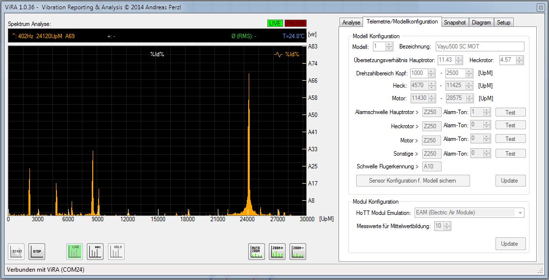

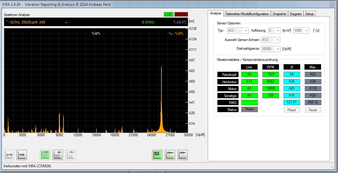

yogi149
#9 Re: ViRA
Beitrag von yogi149 »
Hi Mirko,
yap, ich hatte mir vor einiger Zeit mal eins besorgt.
Eigentlich, damit Johannes auf den "großen" damit mal rum experimentiert.
Jetzt habe ich es mal auf das kleine Vayù500-SC-MOT gemacht. Um einfach mal mit zu probieren.
Mit Heckrotor aber ohne Hauptrotor. Das ganze ist mit einem Schraubstock (Hihi, das Chassis kann man mit der Heckbox einspannen) auf dem Tisch festgemacht.
1523 Upm
1523 Upm
2100 Upm
2100 Upm
Demnach macht der schon etwas runtergekommene HK3026-1210 am meisten Radau.
Da muss ich wohl morgen noch den nagelneuen 3226-900 einbauen
Aber was genau sagen mir die Werte? A59 entspricht 251.2mg
Sind das jetzt hohe Werte? Am Heckrohr spürt man schon eine Vibration.

yogi149 hat geschrieben:Aber was genau sagen mir die Werte? A59 entspricht 251.2mg
Pauschale Aussagen sind natürlich schwierig! Dafür gibt es einige Gründe die eine Vergleichbarkeit erschweren:
- Motor
- Mechanik
- Befestigung des Sensors
- Position des Sensor
- Chassis
- usw.
Aber um mal ein paar Werte zu nennen für Motoren (jeweils am Boden, mit Heckblätter montiert):
- Alighn 600MX A20
- Kontronik Pyro 700 A35
- Scorpion 2221-8 A31
Generell kann man aber fast immer kurze Tests ohne großen Aufwand durchführen um festzustellen ob man die Vibrationen
reduzieren kann. Zu 98% ist das ohne Probleme möglich.
Im vorliegenden Beispiel würde ich folgendes Testen:
- Tausch der Heckblätter untereinander (kann zur Verbesserung führen wg. Toleranzen bei Blatt und Heckeinheit und wirkt sich somit direkt auf den Motor aus)
- Ritzelspiel ändern (minimal weniger, minimal mehr)
