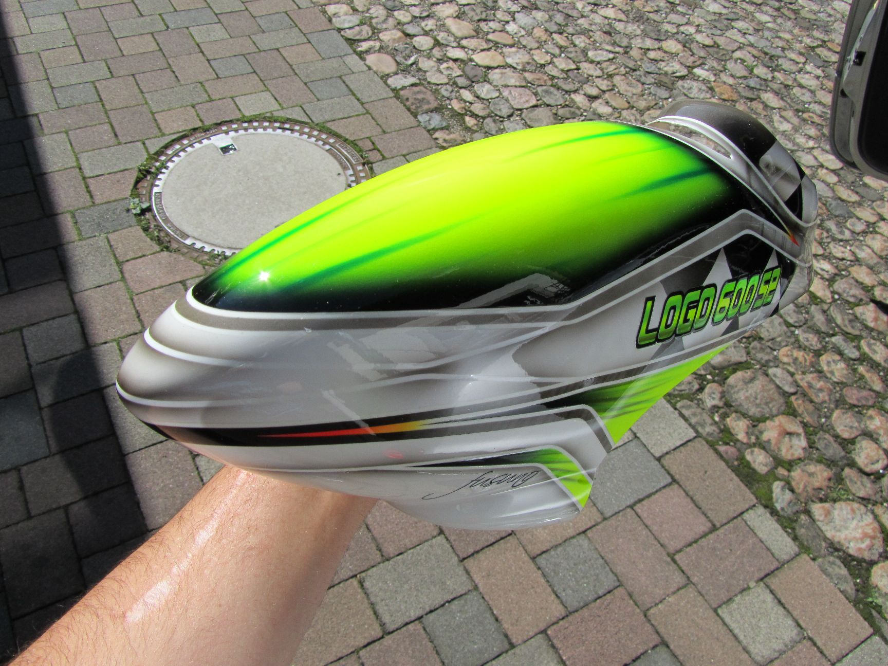

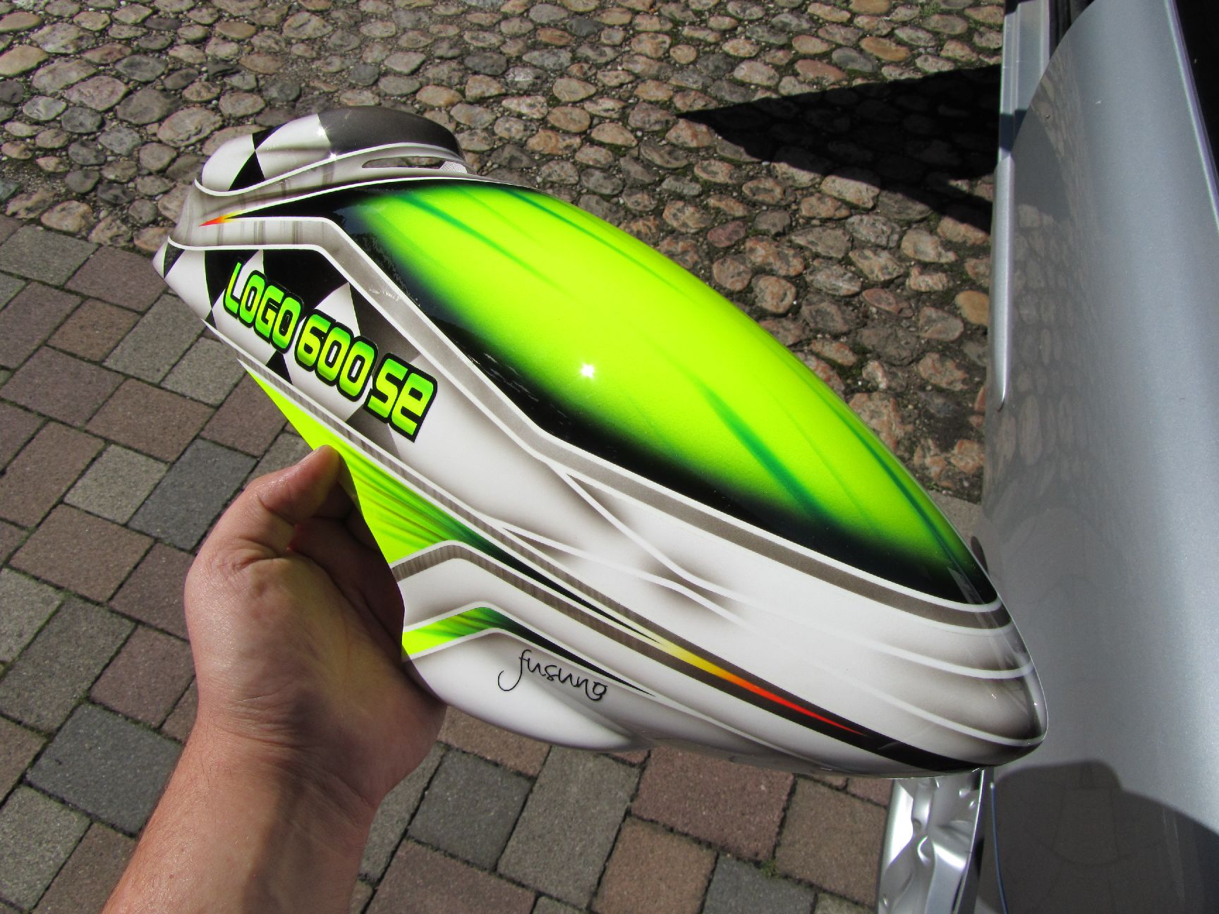

OT: heute post bekommen *freu*
fusuno green hornet 01.jpg (354.95 KiB) 3601 mal betrachtet
fusuno green hornet 02.jpg (340.01 KiB) 3603 mal betrachtet
Gruß, Flo

sehr schöne haube wollte ich auch zuerst
IST DOCH NUR N HOBBY!
