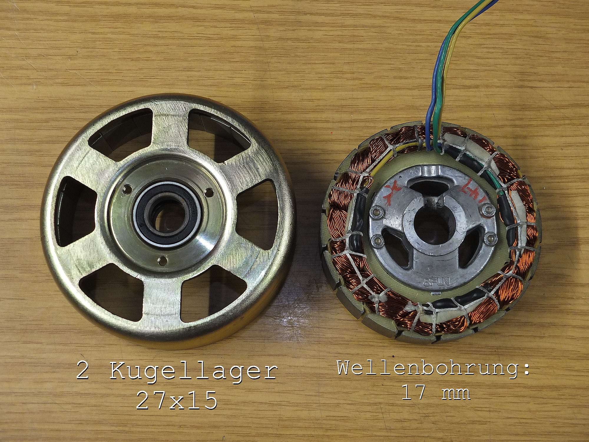

Hier die gewünschten Ablichtungen:
- Glocke_Stator_b.jpg (486.91 KiB) 3579 mal betrachtet
- Glocke_Stator_a.jpg (497.45 KiB) 3579 mal betrachtet

Irgendwie ist mir dennoch unklar, wie die Motoren als Gebrauchtteil noch um 30.- Euro gehandelt werden. Das sind die als Neuteil ja nicht wert, wenn ich mir die Verarbeitung ansehe. Sinngemäß zu den Wicklungen : ist das Kunst oder kann das weg ?
Aber ich wette jeder der sich mit dem Thema BL-Motoren intensiver beschäftigt würde da einen echt genialen Motor draus machen können.

okay, vielleicht hab ich da ein bisl übertrieben, aber sauber gewickelt sieht halt anders aus. Tut aber nix zur eigentlichen Sache, solange er tut was er soll

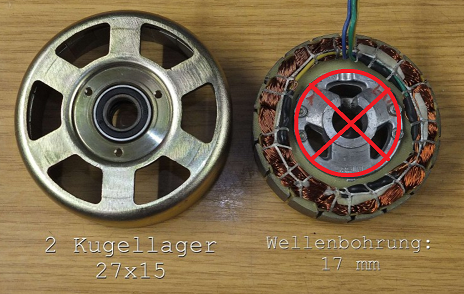

Danke für die Bilder,
aber sag mal, der von mir rot markierte (durchgestrichene) Metallklotz,
kann doch eigentlich durch eine leichtere Konstruktion ersetzt werden, oder?
Mein erster Ansatz ist ja immer der, alles was fliegen soll, zunächst so leicht wie möglich zu machen.Von Strom hast du deutlich mehr Ahnung als ich...
Mirko
@ Crizz: Was schätzt du, wie viel % Wirkungsgrad könnte man mit einer sauberen Wicklung zusätzlich raus kitzeln?Crizz hat geschrieben:aber sauber gewickelt sieht halt anders aus.
Mirko

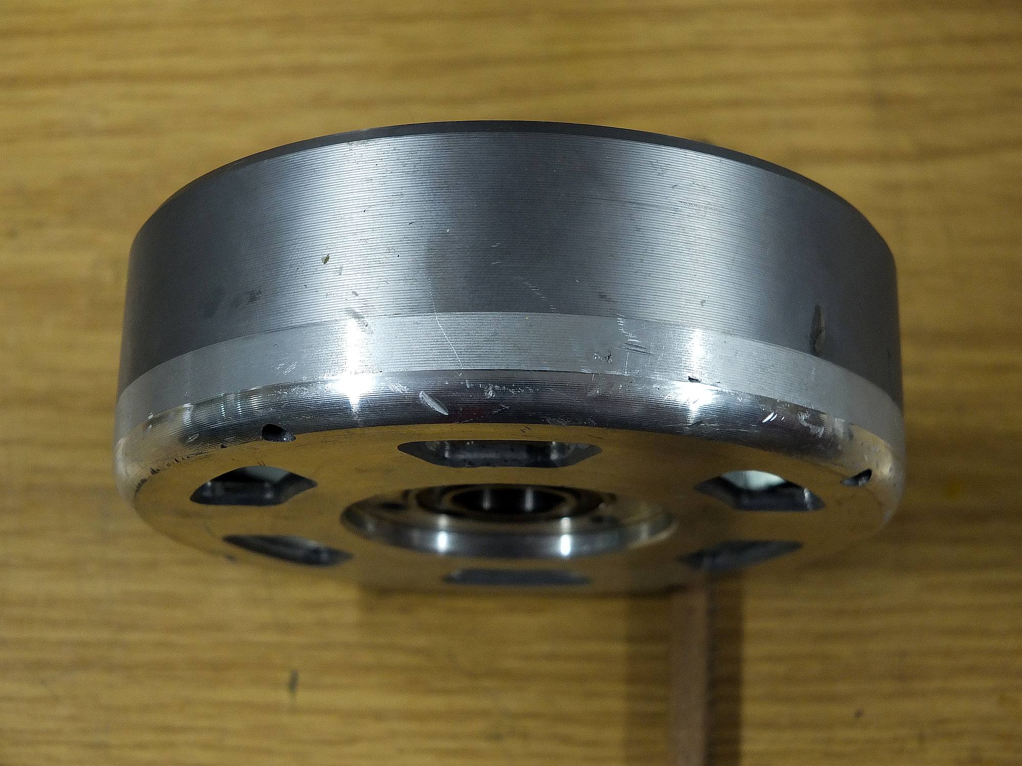

Diesen Aluklotz könnte man durch Bohrungen leichter machen, aber die Gewichtsdominanz stammt nicht vom Aluminium, sondern vom Eisen.Husi hat geschrieben:Danke für die Bilder,
Die paar Gramm an Alubohrspänen rechtfertigen auf keinen Fall den Arbeitsaufwand.
Das Eisen am Glockenumfang abzudrehen würde m.E. am meisten Sinn machen.

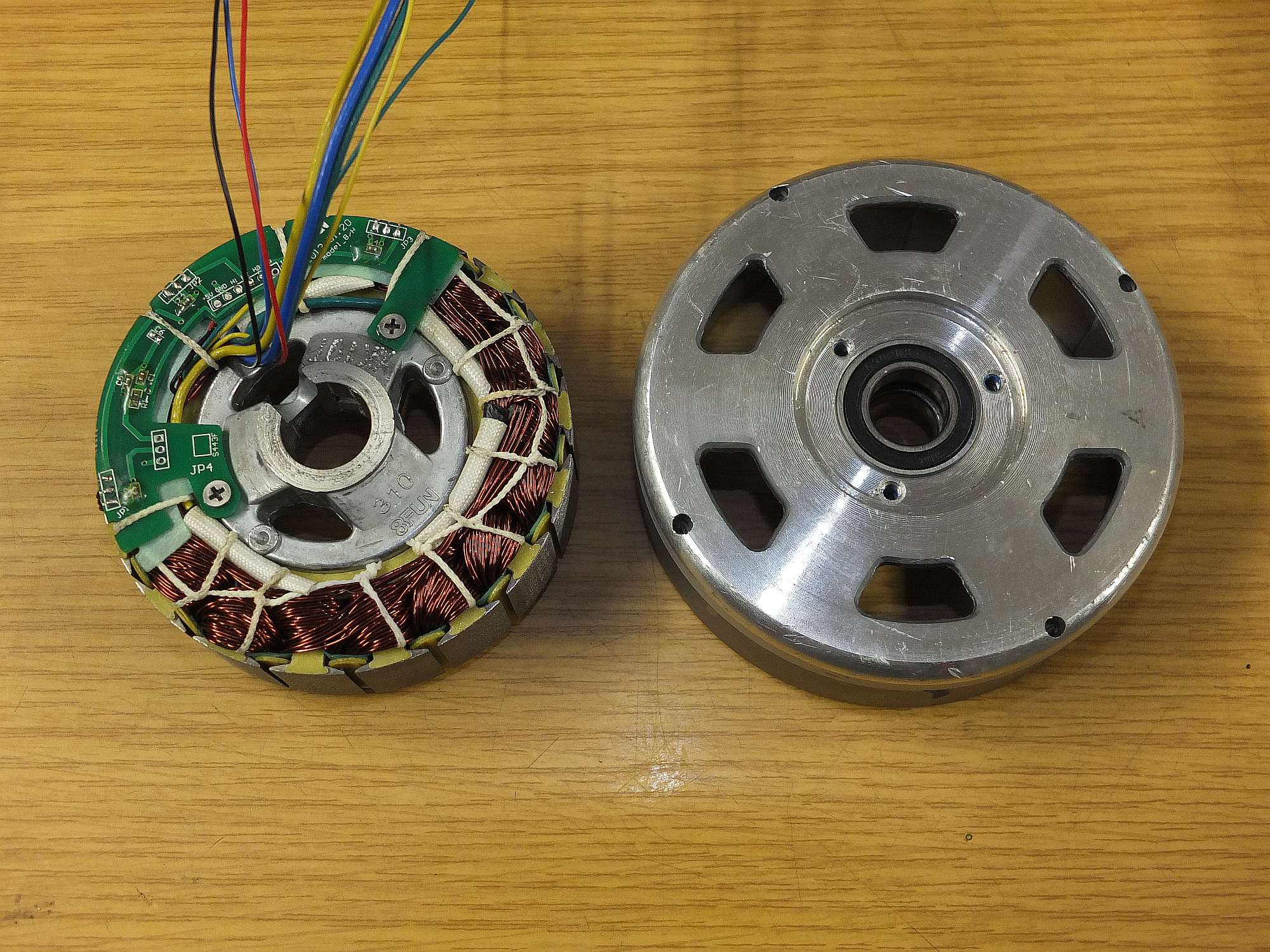

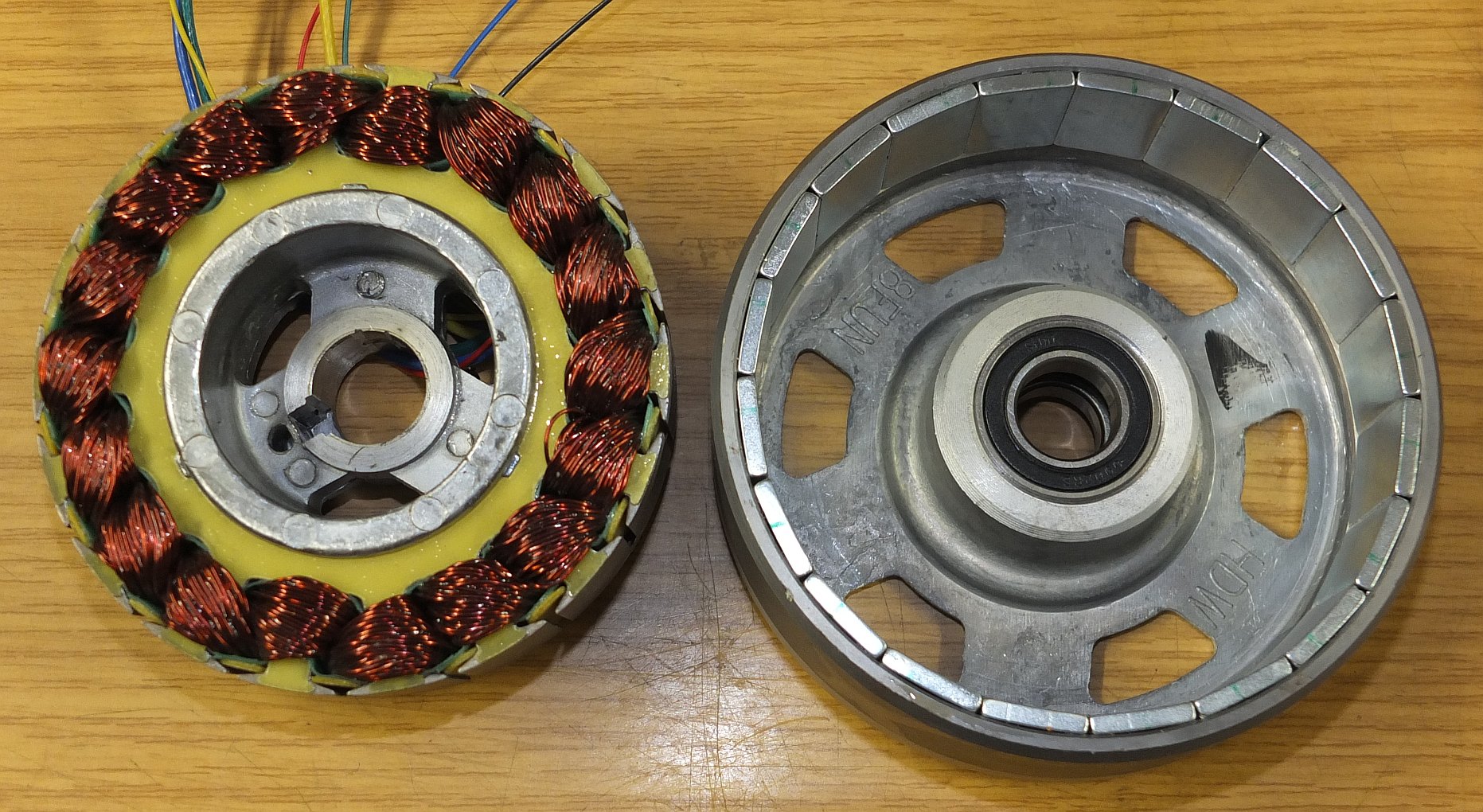

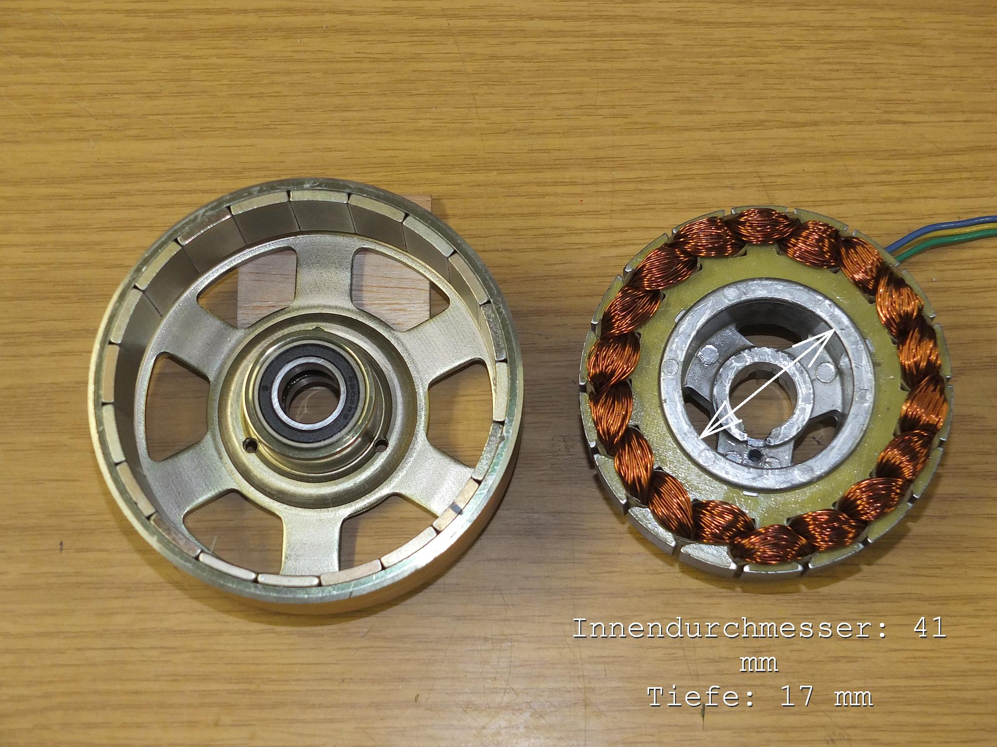

Nun habe ich noch eine zweite Motorvariante, diesmal mit Sensoren, untersucht:
Gewicht der Glocke: 535g - also schon mal 130g leichter als die erste Glocke. Dies kommt von der Gemischtbauweise Alu/Eisen.
Eisen nur am Glockenumfang, Speichen und Lagersitze: Alu.
Statorgewicht 830g - rund 60g leichter - warum auch immer.
Die Abmessungen und die Pol/Nutenzahl sind identisch.
Die Wicklung ist für 24 V ausgelegt, im Gegensatz zum ersten Motor: 36 V.
Kostenpunkt 28 €
Kostenpunkt 28 €
- 8FUN_Sens.jpg (496.95 KiB) 3498 mal betrachtet
- 8FUN_Senso.jpg (495.3 KiB) 3498 mal betrachtet
- 8FUN_Sensor.jpg (498.57 KiB) 3500 mal betrachtet

Was für Sensoren sind das denn, die da verbaut sind? Hallsensoren?

der Motor mit den Hallsensoren hat ein Kv von 50.
Aber die Sensoren werden nicht gebraucht, man könnte sie aber als Drehzahlgeber verwenden.
