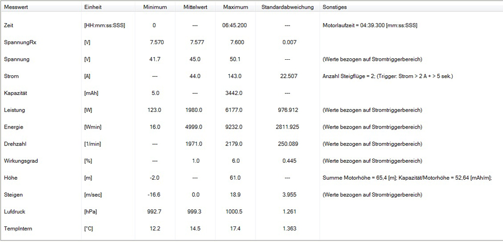

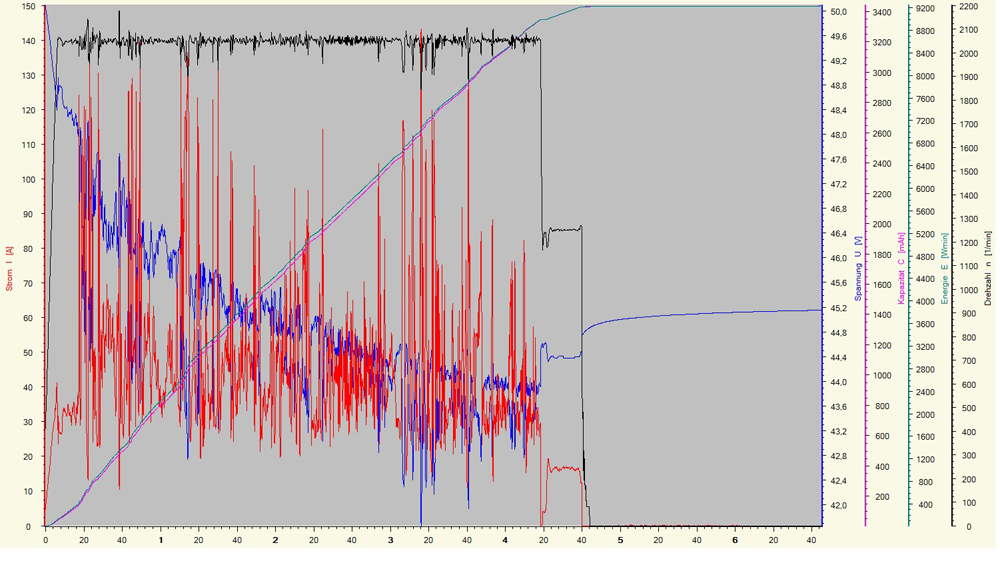

Der Unilog2 Log von diesem Flug, geflogen ist ein Freund, weil ich es so nicht kann...........
Man beachte die Flugzeit und die Kapazität vom Akku 5200 mAh 12S/60c Core........ :D

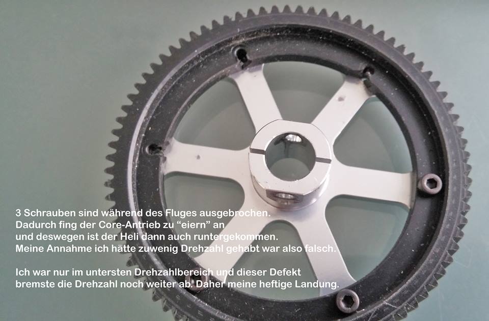

Ich hatte mittlerweile einen kleineren Absturzt (Experimente mit Drehzahlen um die 1000). Da es offiziell noch keine Ersatzteile gab, habe ich mir einen weiteren Bausatz bestellt. Und ich kann ehrlich sagen: Die Qualität in den neuen Bausätzen ist 1A.

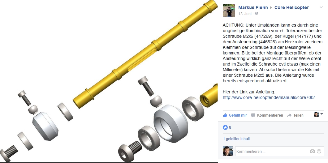

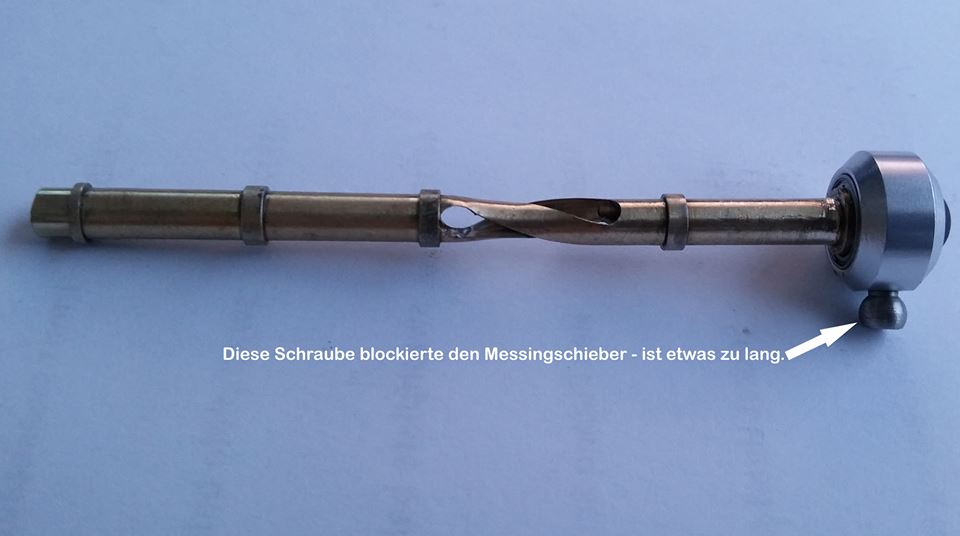

* Den Messing-Steuerhebel der durch die Heckwelle geht behandeln wie ein rohes Ei. Vor dem Aufstecken des Kugellagers sollte dort mit feinem Schleifpapier gleichmäßig ein paar Micrometer abgetragen werden, damit das Kugellager leicht draufgeht. Generell ist es empfehlenswert die Führungen selbst auch gleich etwas abzuschleifen, dann ist der Lauf innerhalb der Heckwelle leichtgängiger.

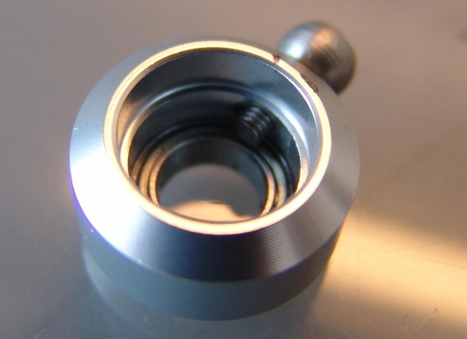

* Die Schraube die den Kugelkopf an der Heckwelle/Messingschieber hällt ist in manchen Fällen etwas zu lang und wenn man diese zu fest einschraubt, dann blockiert diese den Messingschieber. Hier empfehle ich die Schraube etwas zu kürzen (Schleifpapier).
* Die 6 Schrauben die das Hauptzahnrad auf dem runden Aluaufnehmer halten sollten in jedem Fall in das Aluteil eingeklebt werden (hochfeste Schraubensicherung). Die Schraubenbohrungen sind leider um ein Micrometer zu groß.

Werden die Schrauben nicht eingeklebt, dann passiert sowas im Flug.
Ist die Schraube zu lange und man versucht den Heckrotor zu drehen, dann passiert das.
Die Schraube ist um ein paar Micrometer zu lang!
Die Erklärung von Markus Fiehn
