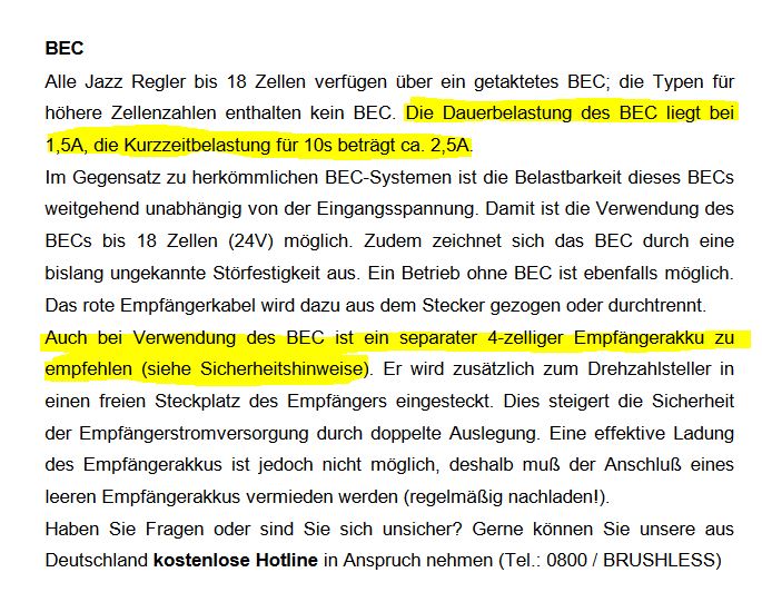

Ich werfe mich weg :lol: - Die haben für den Jazz immer noch ne 10 Jahre alte Cover-My-Ass Formulierung in ihrer Anleitung.
Wenn ich das erst nehme sind die Jazz Regler für mich tot.

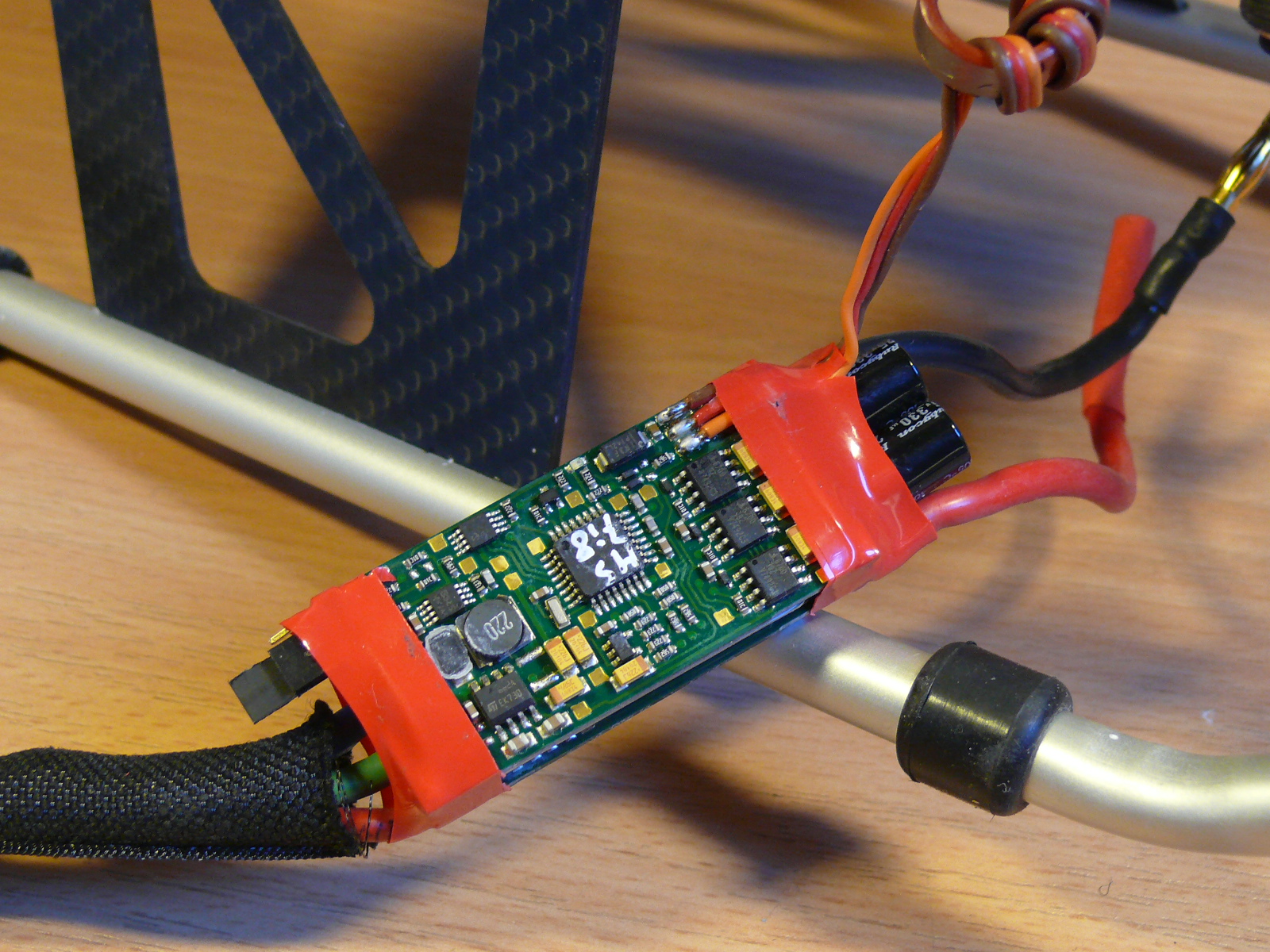

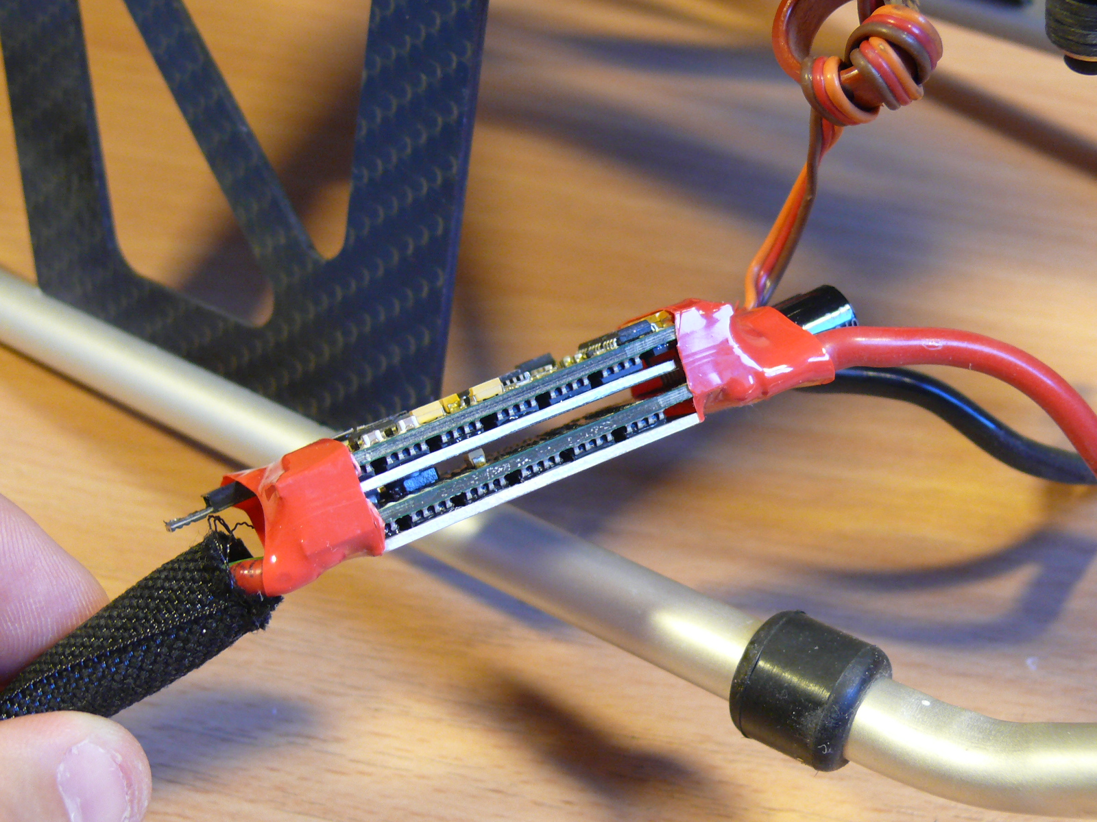

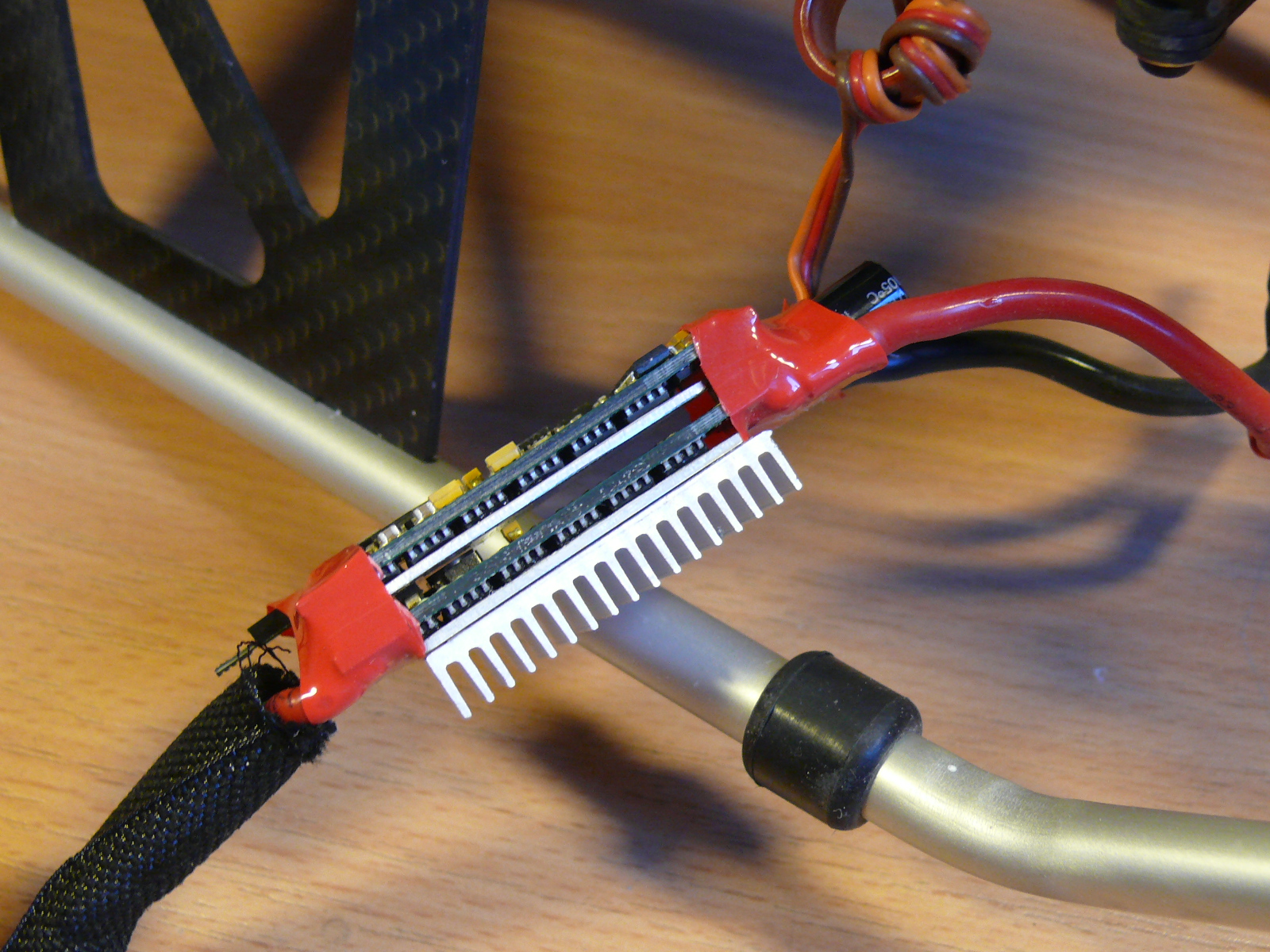

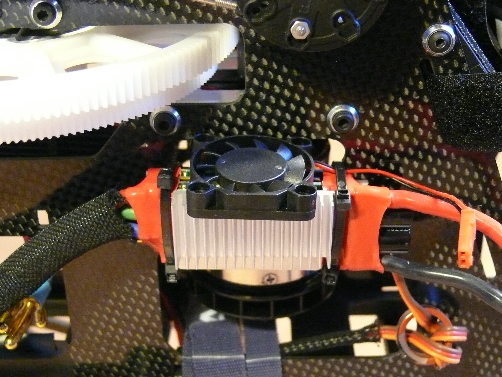

Also zum Thema Jazz 80 und Kühlung kann ich schon fast ein Buch schreiben.
Wie man auf den Bildern sehen kann, kann man den Jazz 80 von aussen nicht ausreichend kühlen, da an die Innere Platine eigentlich keine Luft, an das Kühlblech kommt. Die eine Aussenseite wo kein Kühlkörper dran ist , ist das BEC. Diese Platine erhitz sich durch die Transistoren für den Motor ( Mosfets ? keine Ahnung wie die Teile heisen ) Diese sorgen dann dazu, das das BEC zu warm wird und der Regler runterregelt.
Mit dem kleinen Lüfter habe ich dem Jazz etwas mehr Kühlung verschafft.
Ich habe ihn im Rex 600 geflogen , muss aber dazu sagen ohne BEC vom Jazz.
Der Regler hat Peaks von 180A :!: mit gemacht ohne abzuschalten.
Ich hoffe das die Bilder etwas helfen.
Gruß Timo
