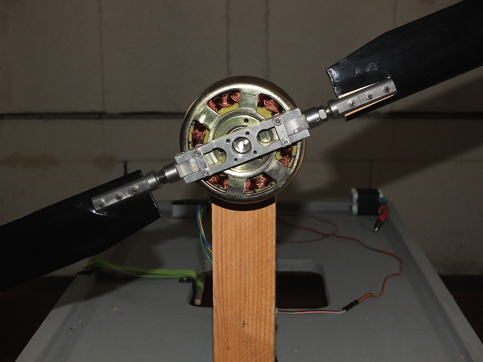

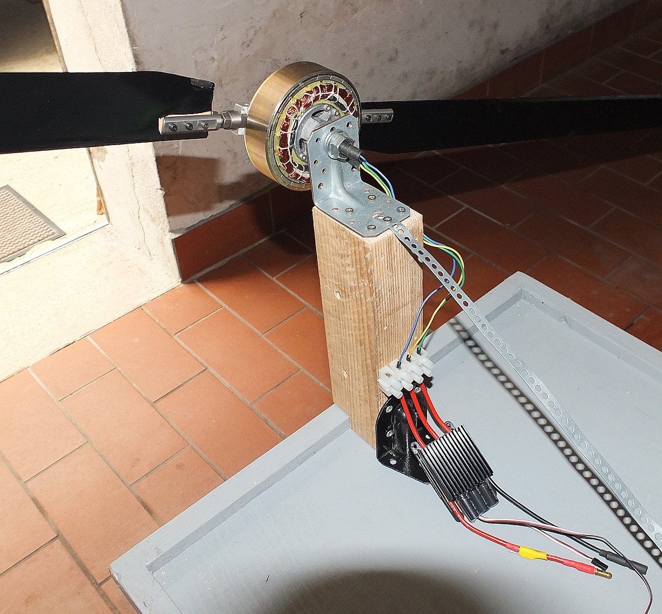

Inzwischen habe ich einen Teststand hergerichtet, um die Brauchbarkeit für mein nächstes Projekt zu evaluieren.
Ziel ist, ein Helibaby II-DD (DD=DirectDrive) im Maßstab 2:1 zu bauen. Rotordurchmesser: ca. 2 mtr.
Der Testrotor hat einen Durchmesser von 1,8 mtr. Läufgeräusch wie zu erwarten bei ca. 1000 U/min herrlich...
Wer das Gerät live erleben will, kommt am nächsten Wochenende nach Kitzingen zum Heliolditreffen.
Bei der Testanordnung von Motor und Rotor ist mir die Idee gekommen, eine Kopfkippsteuerung wie bei den Gyrokoptern einzusetzen. Damit würde sich die Anzahl der beweglichen Teile nochmals deutlich reduzieren.

- Versuchsrotor-2.jpg (1.21 MiB) 3765 mal betrachtet
- Versuchsrotor.jpg (2.22 MiB) 3766 mal betrachtet

Hier das Video von dem Prüfstandslauf: https://youtu.be/yA2iyzaigEk
Details: 10 Zellen Lipo, Vollschub: 8 kg, Strom: 16 A, Umdrehungen 850 U/min., Rotordurchmesser 1,8 mtr.
Motor: Bafang 36 V.
Mal sehen, was draus wird...
Gruß - Peter

Also die Sache mit der Kopfkippsteuerung lasse ich mal aussen vor.
Der Motor hat alleine schon 1,5 kg Gewicht, das wird für die Servos Streß geben.
Ich werde den Aufbau so machen, wie bereits beim Helibaby NG - Motor unterhalb der Rotorwelle im Chassis.
Jetzt suche ich eine Zeichnung von dem Chassisblech des HB, notfalls nehme ich die Maße am Original ab und nehme mal Zwei.
Gruß - Peter
