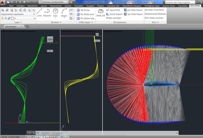

#33 Re: Erstellung von NACA Profilen der 4er-Serie
So, nachdem ich gestern an einem Profil mit den Vektoren gespielt / getestet habe, habe ich heute für alle Profile die (Einheitsnormalen-) Vektoren importiert.
Es sieht etwas "abschreckend" aus... (aber das seit ihr ja von mir gewohnt) Nun muß ich noch diese Teilfunktion, nur noch in den allgemeinen Import von (neuen) Profilen integrieren, damit das Vektor-Thema zukünftig automatisch mit erledigt ist.
Mirko
Mirko

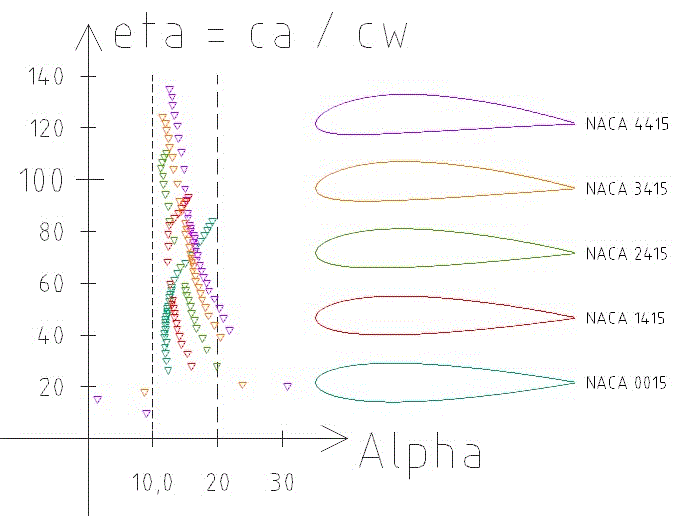

#35 Re: Erstellung von NACA Profilen der 4er-Serie
Moin moin,
hier in Schmoldow hatte ich mal wieder (zuviel?) Zeit.
Nun habe ich mal wieder eine Frage.
Warum ist der Verlauf von ca / cw (hier als ETA bezeichnet), beim symmetrischen Profil anders als bei gewölbten Profilen?
Ggg
Ggg
#36 Re: Erstellung von NACA Profilen der 4er-Serie
Schreiben am Handy ist ab X Zeilen doof...
Hier das Bild dazu.
Mirko
Hier das Bild dazu.
Mirko
- NACA-Profilvergleich_ETA.gif (24.58 KiB) 2618 mal betrachtet
#37 Re: Erstellung von NACA Profilen der 4er-Serie
Die Dreicke stehen jeweils für den Maximal-Wert einer Kurve. Je höher das Dreieck im Diagramm ist, desto größer ist die RE-Zahl.
Mir steigender RE-Zahl werden die gewölbten Profile mit kleiner werdendem Anstellwinkel günstiger. Nur beim symmetrischen Profil ist es anders herum. Warum?
Mirko
Mirko
