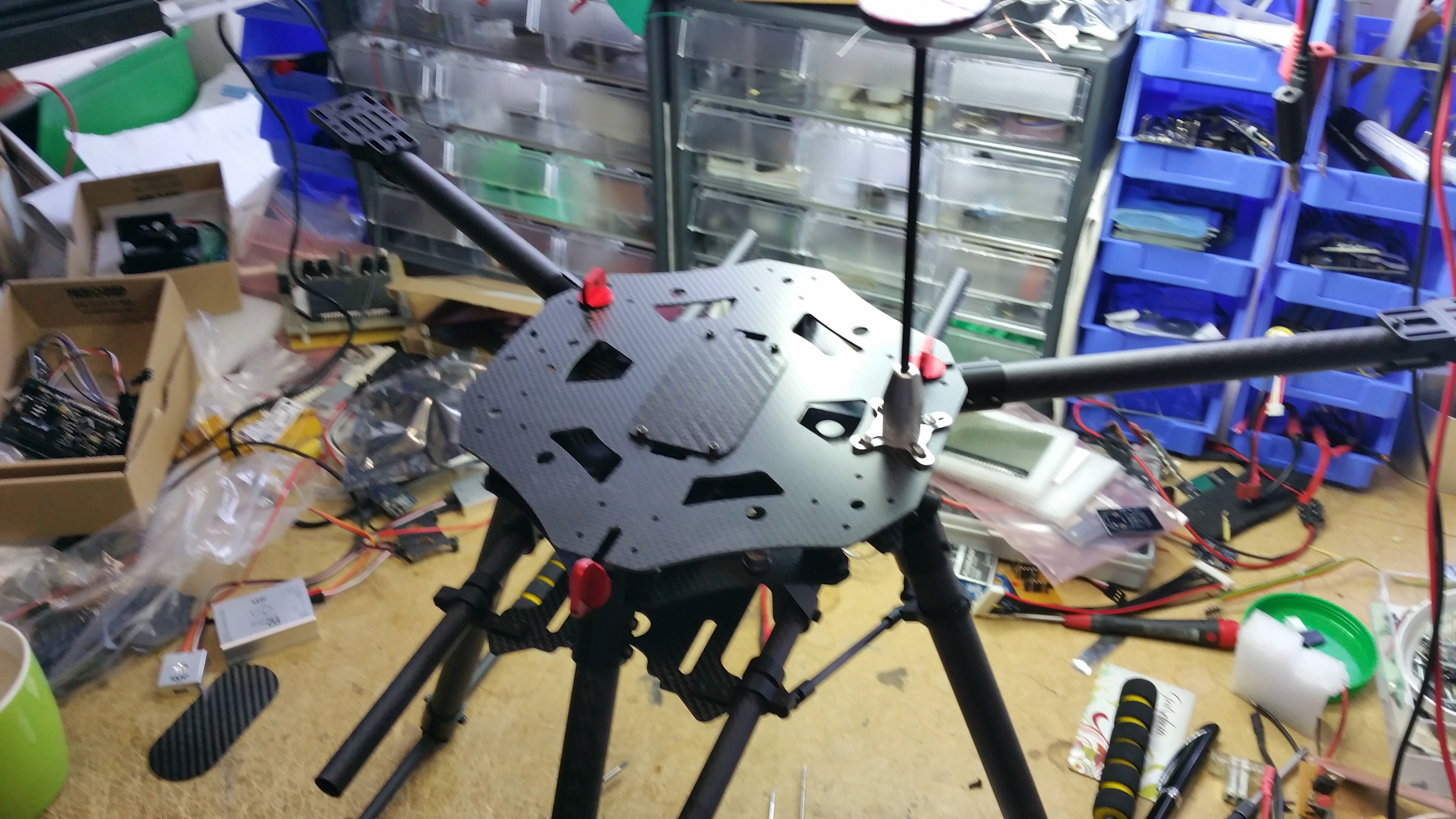

Bei mir entsteht auch gerade wiedermal was neues. Brauchte nen neuen Experimental-Träger, da der letzte in den permanenten Hangar übergegangen ist.
Eigentlich sollte es ein Flat-Hexa "Umbrella" werden, doch das hab ich schnell verworfen nachdem mir bei dem verwendeten Rahmen Quanum 680 US einige Punkte sehr missfallen haben :
1.) Alle Schrauben an den Auslegern müssen komplett entfernt werden um diese abklappen zu können
2.) Das Chassis ist nur auf "+"-Ausleger-Konfiguration ausgelegt, "X"-Konfig nicht ohne weiteres möglich, nur mit sehr großem Aufwand
3.) Das LG ist nicht weiter minimierbar, auch wenn komplett abgenommen - was nochmal 4 Schrauben bedeutet. Ergo bleibt´s fest dran

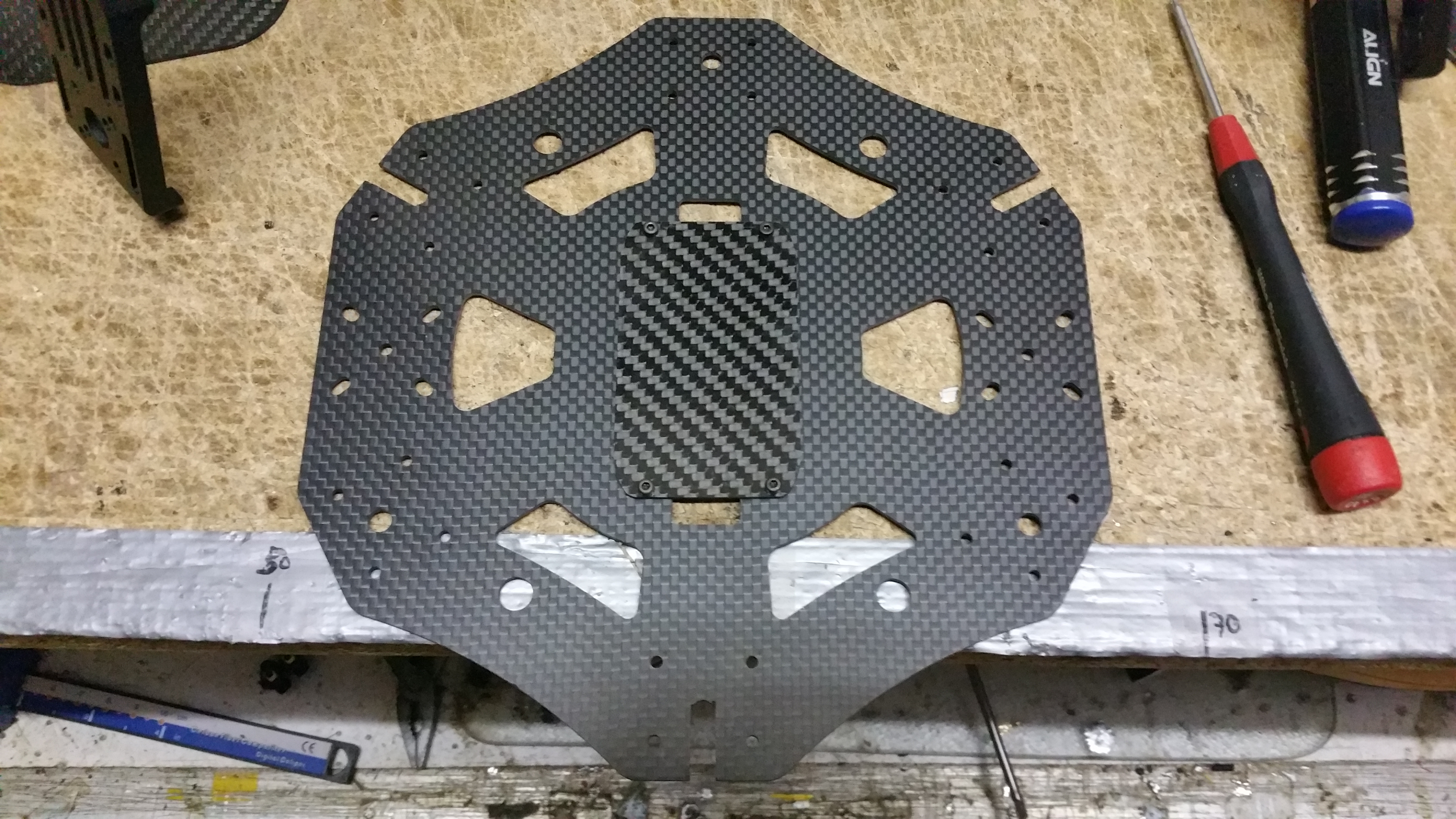

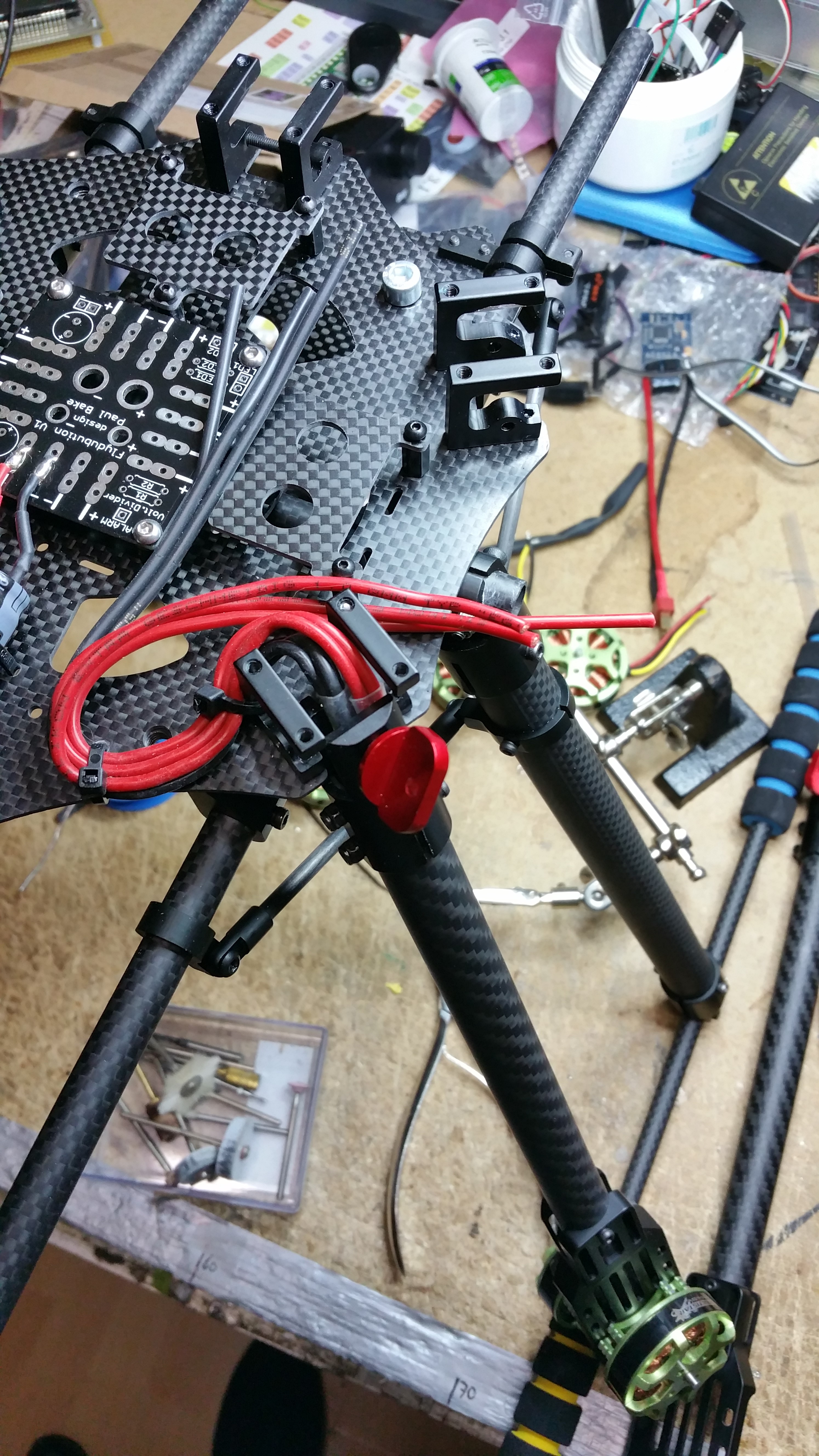

In Summe hab ich mich dann entschlossen, nebst einigen Modifikationen das ganze als Y6 aufzubauen. Lediglich die Halter der nicht verwendeten Arme bleiben aus Stabilitätsgründen zwischen den Centerplates. Die überflüssige Öffnung in der Mitte der oberen Centerplate wurde erstmal verschlossen, um den Flightcontroller dort montieren zu können. Die Befestigungslöcher für die Arm-Arretierung wurde auf Längsschlitze geändert, damit nicht jedesmal zum abklappen / aufklappen die Schrauben komplett entfernt werden müssen.

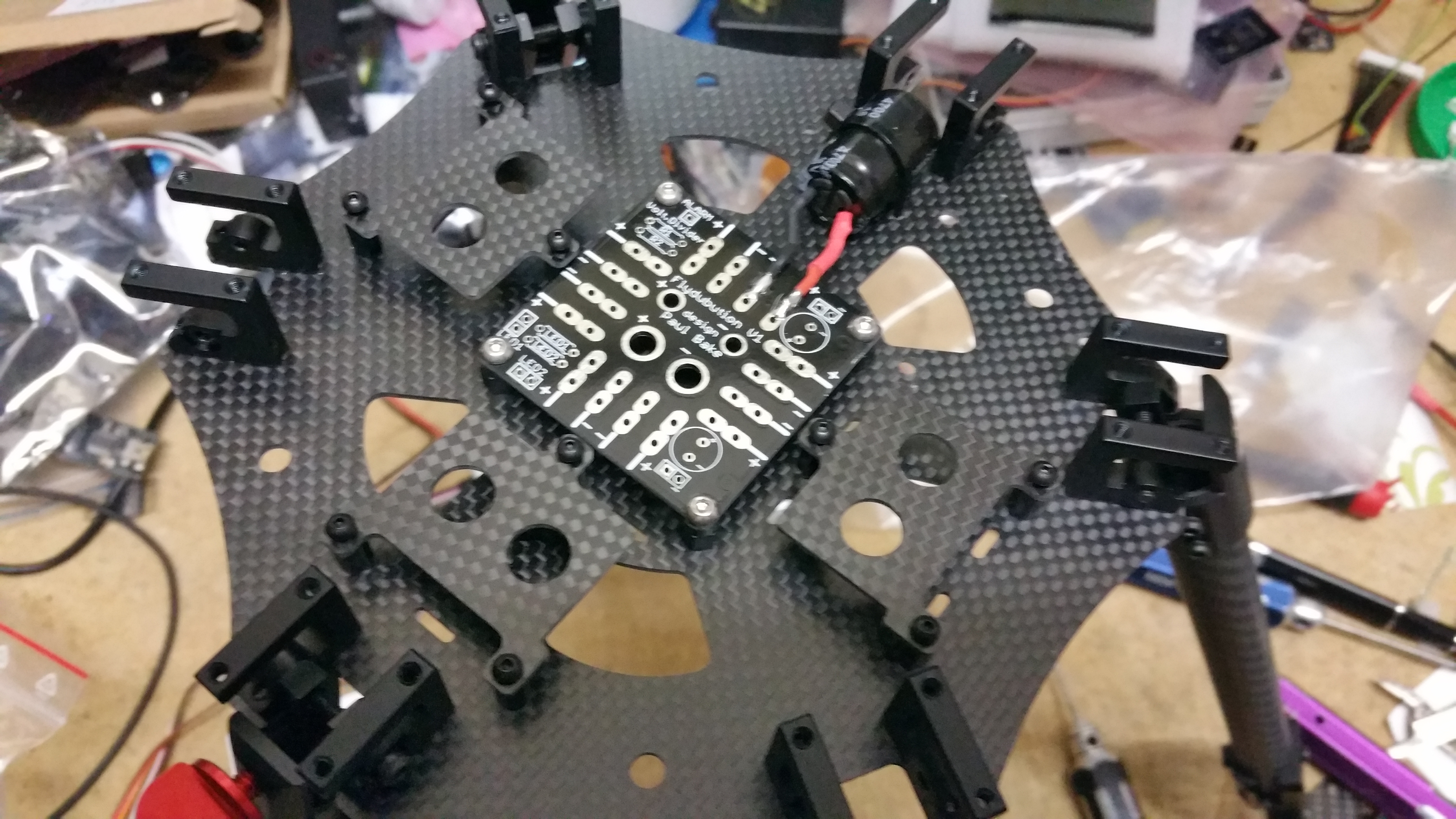

Centerplate
Centerplate
PDB
PDB
Bei den Änderungsarbeiten an den Centerplates merkt man dann sehr schnell, wie wertig der Rahmen ist : weißer Staub beim fräsen deutet eher auf ein Composite-Laminat hin, das lediglich einen begrenzten Anteil an Kohlefaser hat. Von Carbonchassis kann kaum gesprochen werden, was aber angesichts des Preises von rund 135.- Euro auch nicht anders zu erwarten war. Etwas erschrocken hat mich allerdings die Tatsache, das man nicht ind er Lage war, in den Aufnahmehülsen für die Rohre der Ausleger gerade Schlitze zu fräsen - bei 2 Auslegern laufen die mit einigen Grad "schräg", was zwar der Funktion keinen Abbruch tut, aber Optik aber schon. Wieder ein Tribut an den niedrigen Preis.

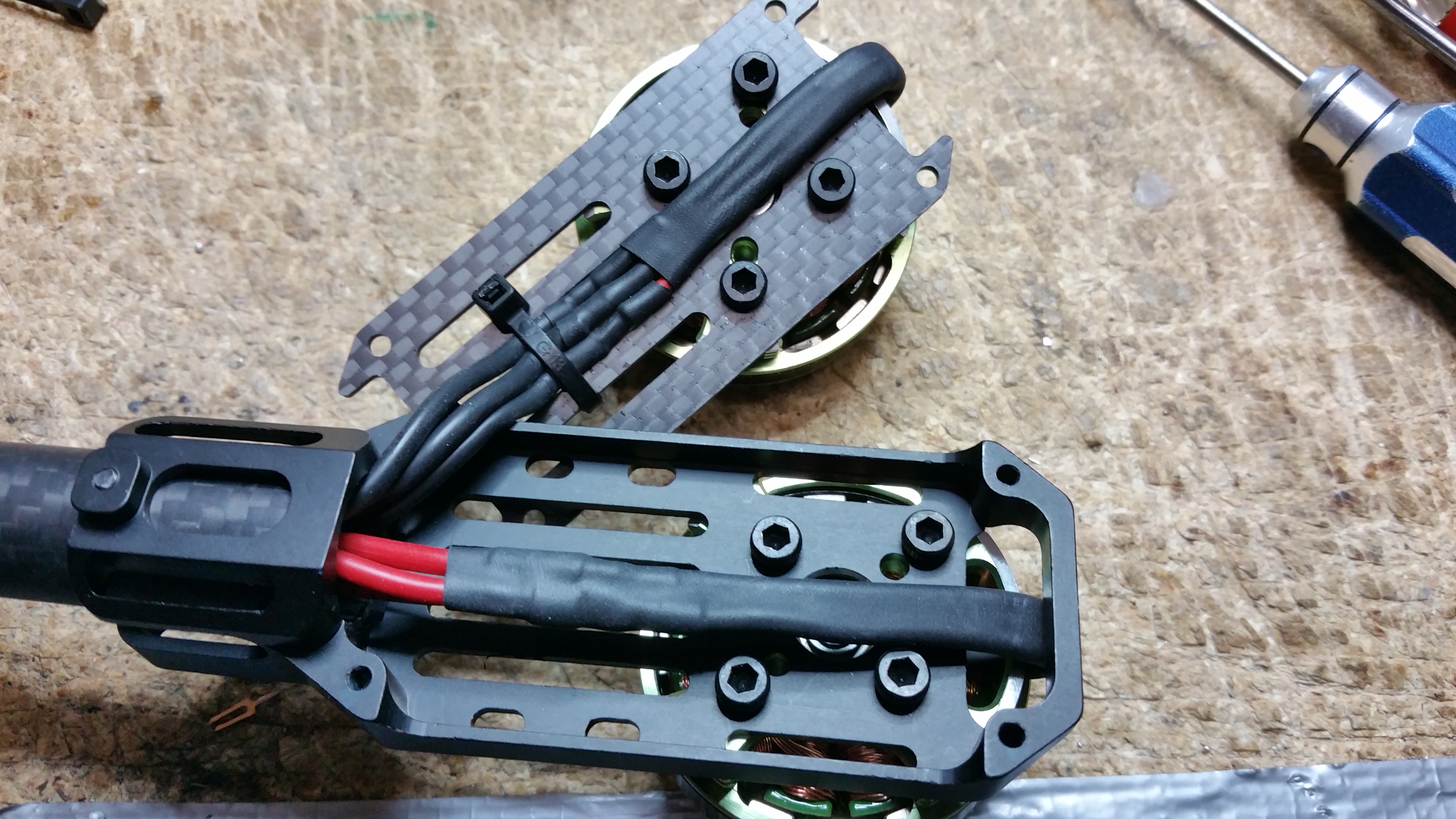

Das der Rahmen grundsätzlich nicht für etwas anderes als einen Flat-Hexa oder Quad (beide in "+"-Konfig) merkt man beim Aufbau recht schnell, da an vielen Ecken mehr oder weniger umfangreiche Änderungen nötig sind. Die unteren Abdeckungen der Motoraufnahmen sind zwar so gefräst das man eine Koax-Ausführung aufbauen kann, allerdings nur mit relativ kleinen Motoren - die hier verwendeten in der Größe von 35xx T-Motors lassen es nicht zu, die oberen Befestigungsschrauben der unteren Tragplatte einzusetzen geschweige die Platte zu verschrauben. Da mußte leider Dremel her und ein Teil des unteren Motorgehäuses angepaßt werden, was aber letztlich nicht viel auffällt. Das einziehen von 6 x 1mm² Silikonlitze in die Ausleger ist zwar etwas frickelig (Rohrdurchmesser und Halteschrauben für Klappmechanik / Motorträger), aber mit etwas Geduld zu bewältigen.

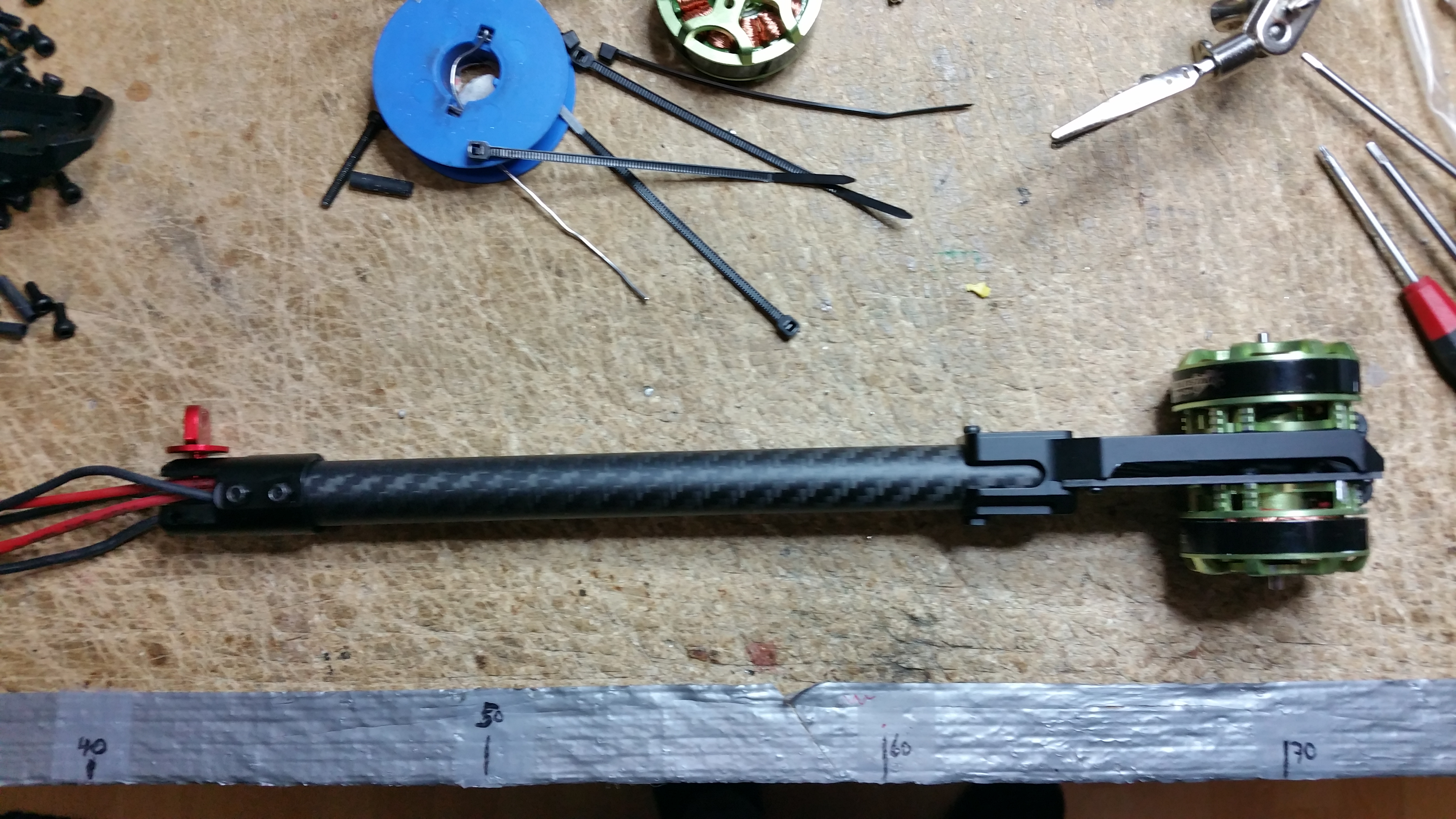

Ausleger 1 fertig
Ausleger 1 fertig

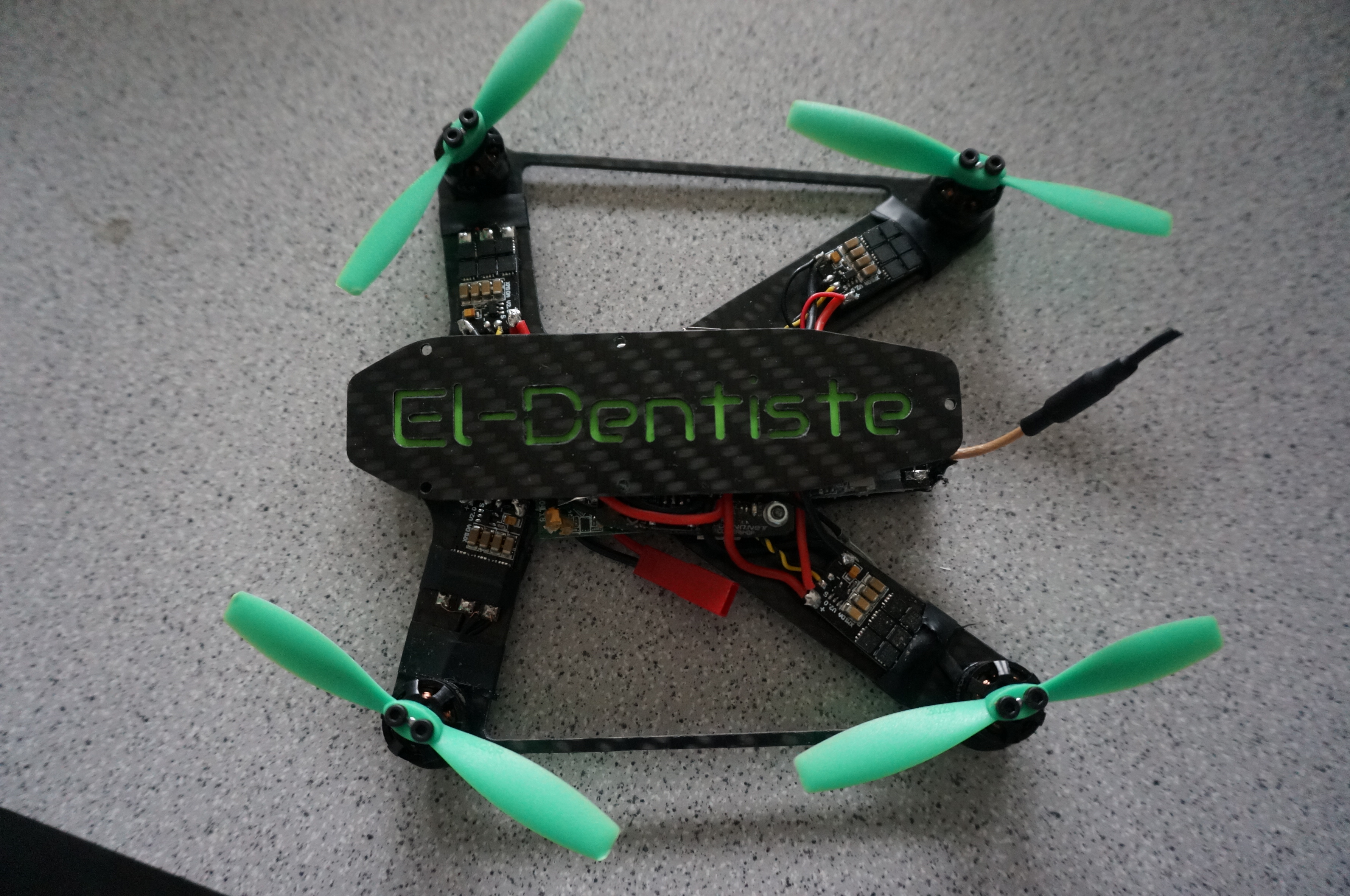

hab auch gebastelt einen micro racer für indoor rennen.
hab eine Kiss FC auf nen nano racer gebastelt. Ist ein frame mit 10a esc und 4000kv mots mit 3020props. Fpv system mit 25mw raceband sender.
fliegt mit nem 3s 450mah und wiegt 120gr. warte jetzt nur noch auf 20mm M2 schrauben , damit ich die topplate befestigen kann.

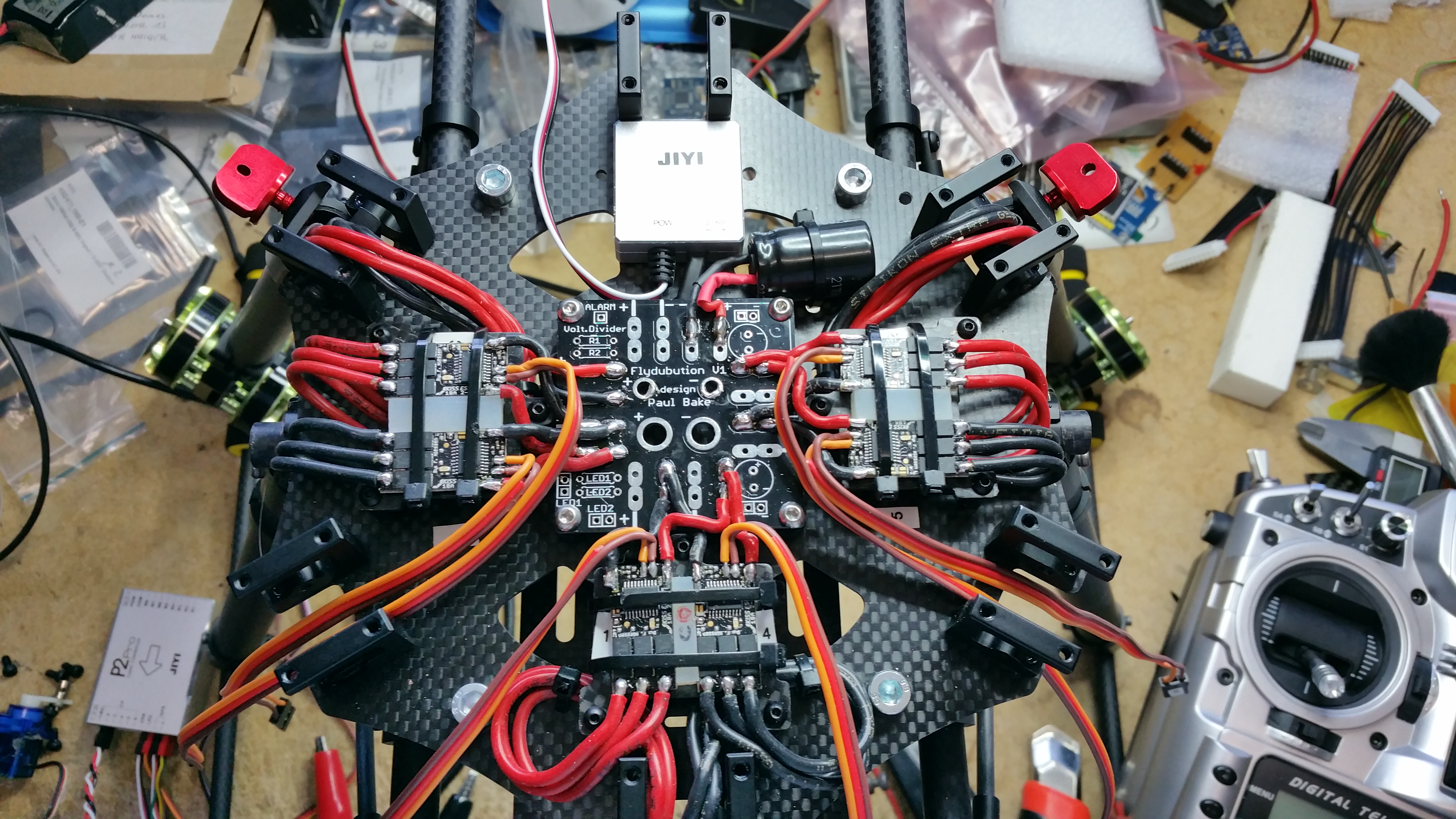

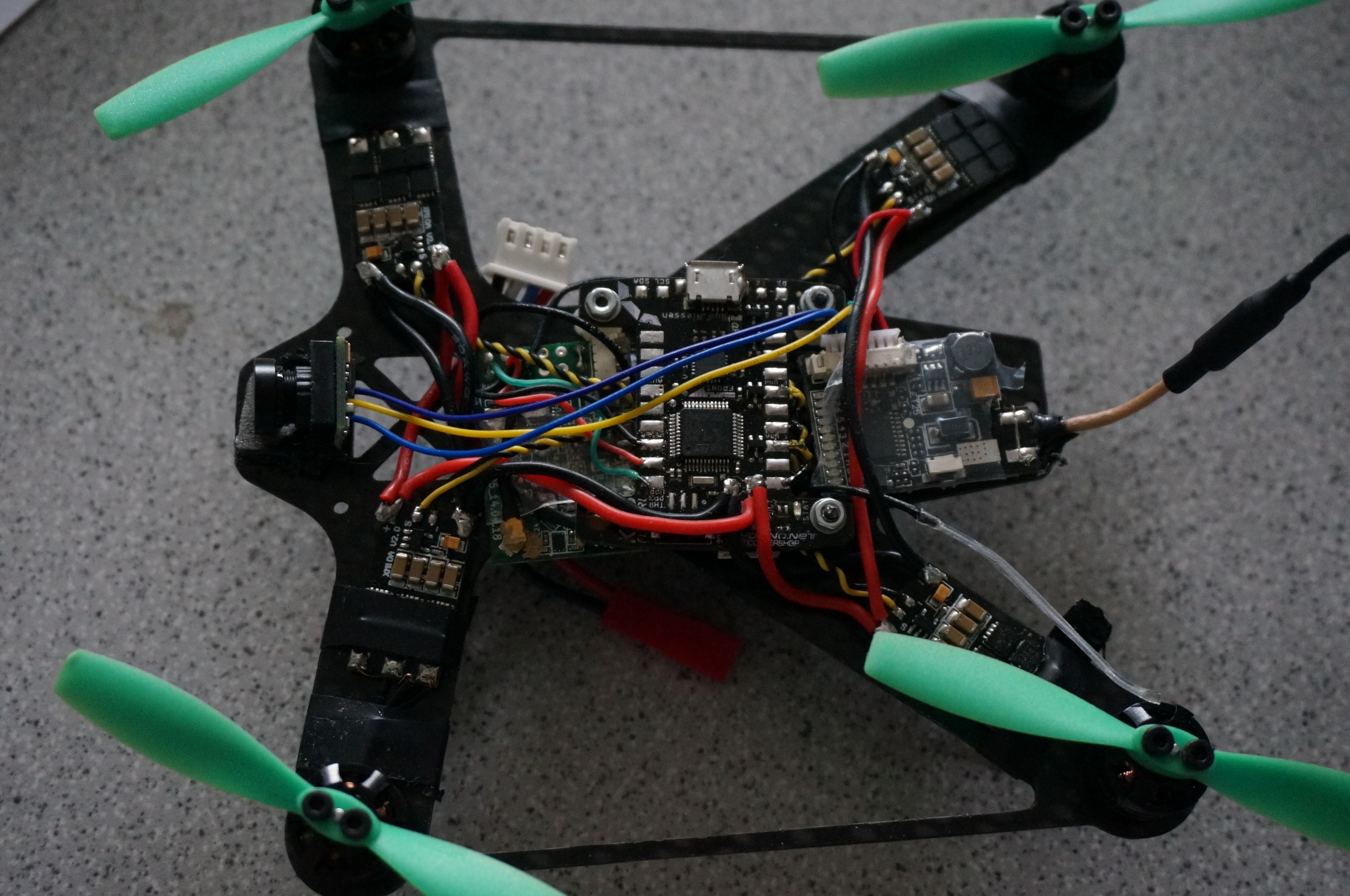

Vielleicht noch ein Bildchen , bevor der Deckel draufkommt. Die Verkabelung war doch ein wenig tricky, da ich unbedingt eine Zugentlastung der Leitungen wollte damit keine Zugbelastung auf die ja recht kleinen Lötflächen der KISS 18A auftreten. Gerade in Verbindung mit den klappbaren Armen hätte ich da sonst für den Dauereinsatz bedenken gehabt. So hab ich dann heute einige Stunden mit der endgültigen Kabelverlegung zugebracht, im Bild sind ein, zwei nachträgliche Modifikationen noch nicht erfaßt, wie z.b. die von unten in den Rahmen eingesetzte Buchse zum Anschluß des Flugakkus, aber das sind Kleinigkeiten die man später noch bei den Detailbildern sehen wird - während die Verkabelung ja ab morgen ein Dasein in Dunkelheit fristen wird :)

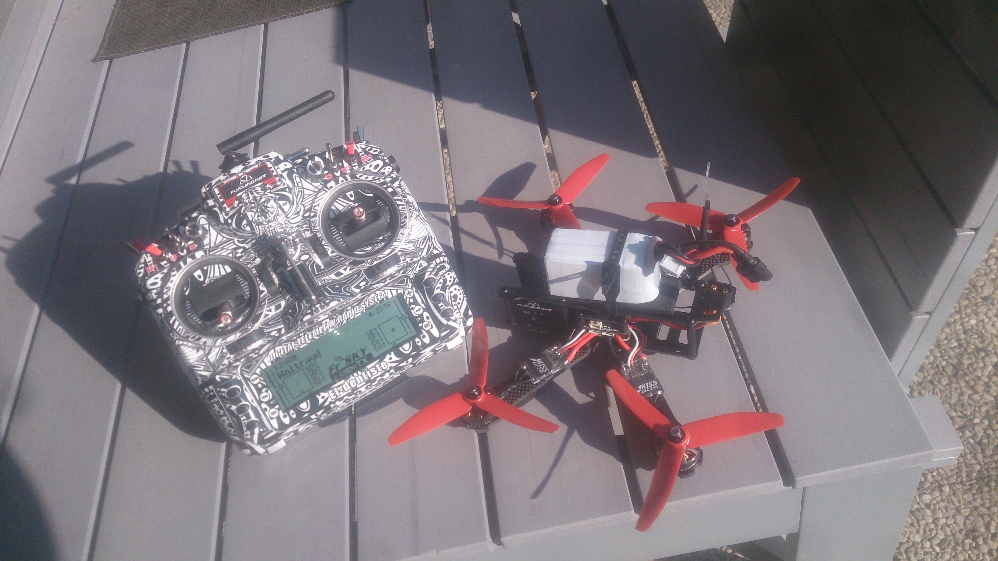

Ist ein:
LumenierQAV R 5 Zoll
Lumenier 2204 2500Kv"Skitzo"
5zoll dreiblatt "Steele"
Kiss24
KissFC mit neuster FW
Frsky X4R
4s 1300mah
HS1117 cam und osd
drucke mir heut abend nochn Gopro Halter
"Waltraud" is derzeit das schnellste Pferd im Stall

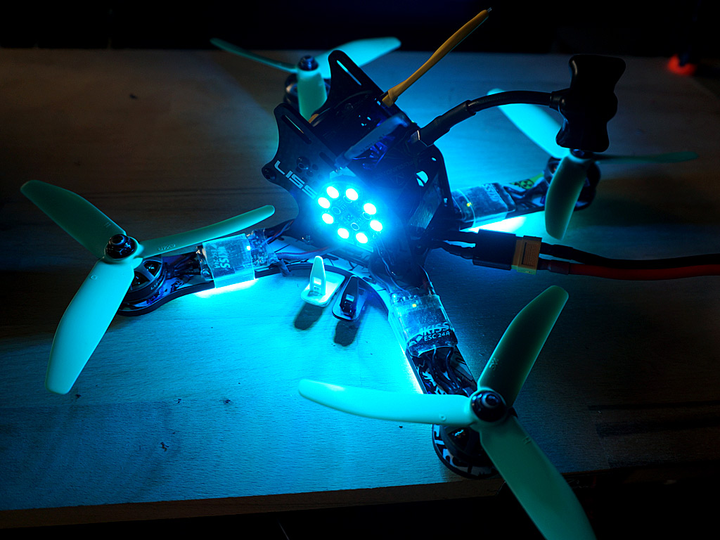

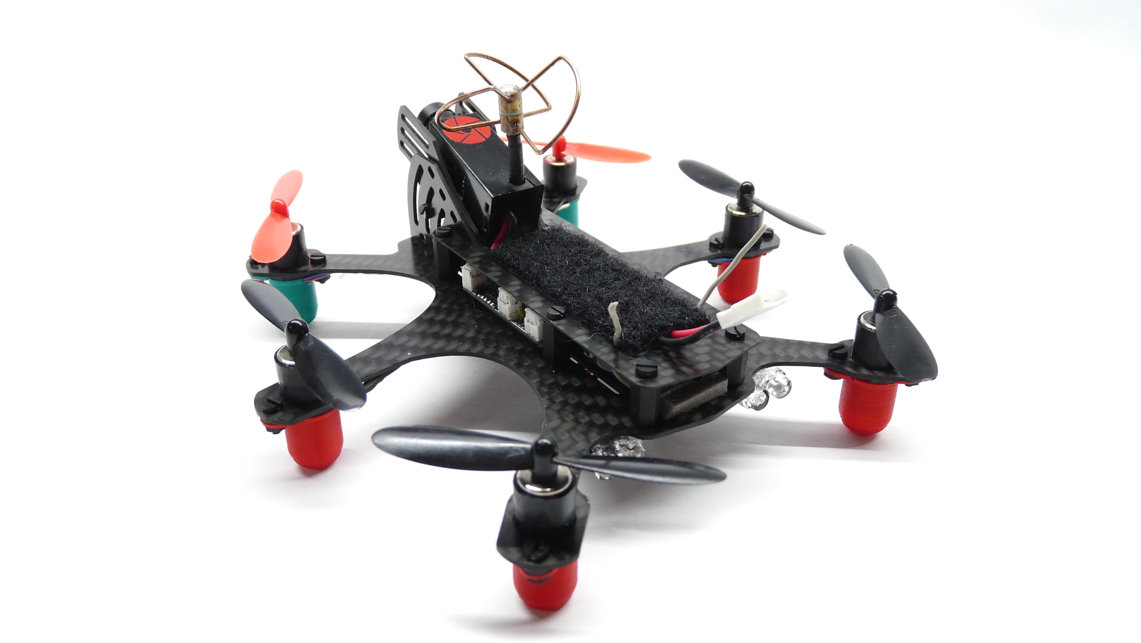

hier noch zwei ladys zum gucken :D
"Lissy" is ein kleiner reiner racer x frame . mit vielen leds , damit die hinter mir fliegn auch was zum gucken haben ^^
ausgestattet mit Lumenier 2204 2500kv /kiss24 esc / KISS FC / TBS unify Pro HV und swift cam.

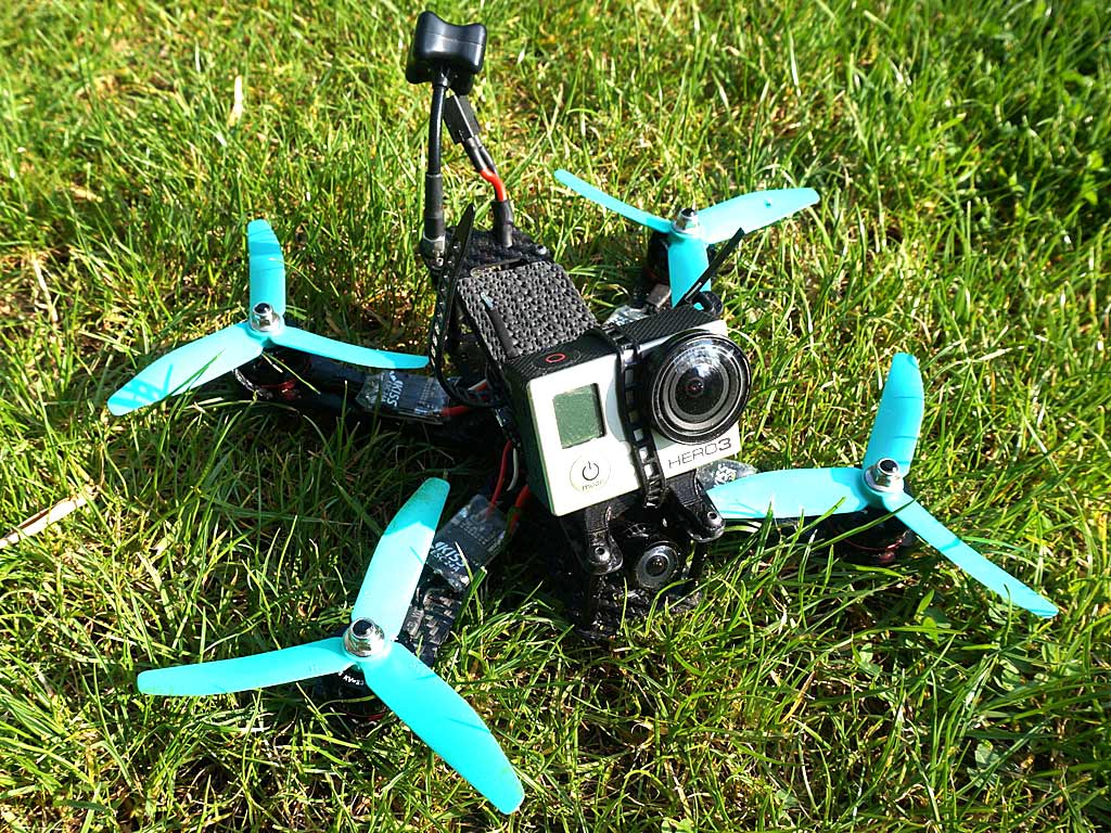

Was isn das fuer ne Linse auf deiner Hero 3?
el-dentiste
Beiträge: 4526
Wohnort: Erde
#1198 Re: Zeigt her eure Multikopter!!!!
Beitrag von el-dentiste »
CubaLibreee hat geschrieben:Was isn das fuer ne Linse auf deiner Hero 3?
Moin
Das nen SchutzGlas was über die original Linse gestülpt wird. Sowas kaputtzumachen ist immer günstger wie die Original.
Liegt bei um6€ bei Goodluckbuy
P.S.: Es gibt auch schutz linsen für um 1-2€ aber die sind alles aus kunststoff. das kacki. einmal gewischt sschon sind sie zerkrazt. Ne handvoll von den GlasDingern bestellt und man kommt gut über den Sommer:) Gibts Auch für die xiaomi Yi uä

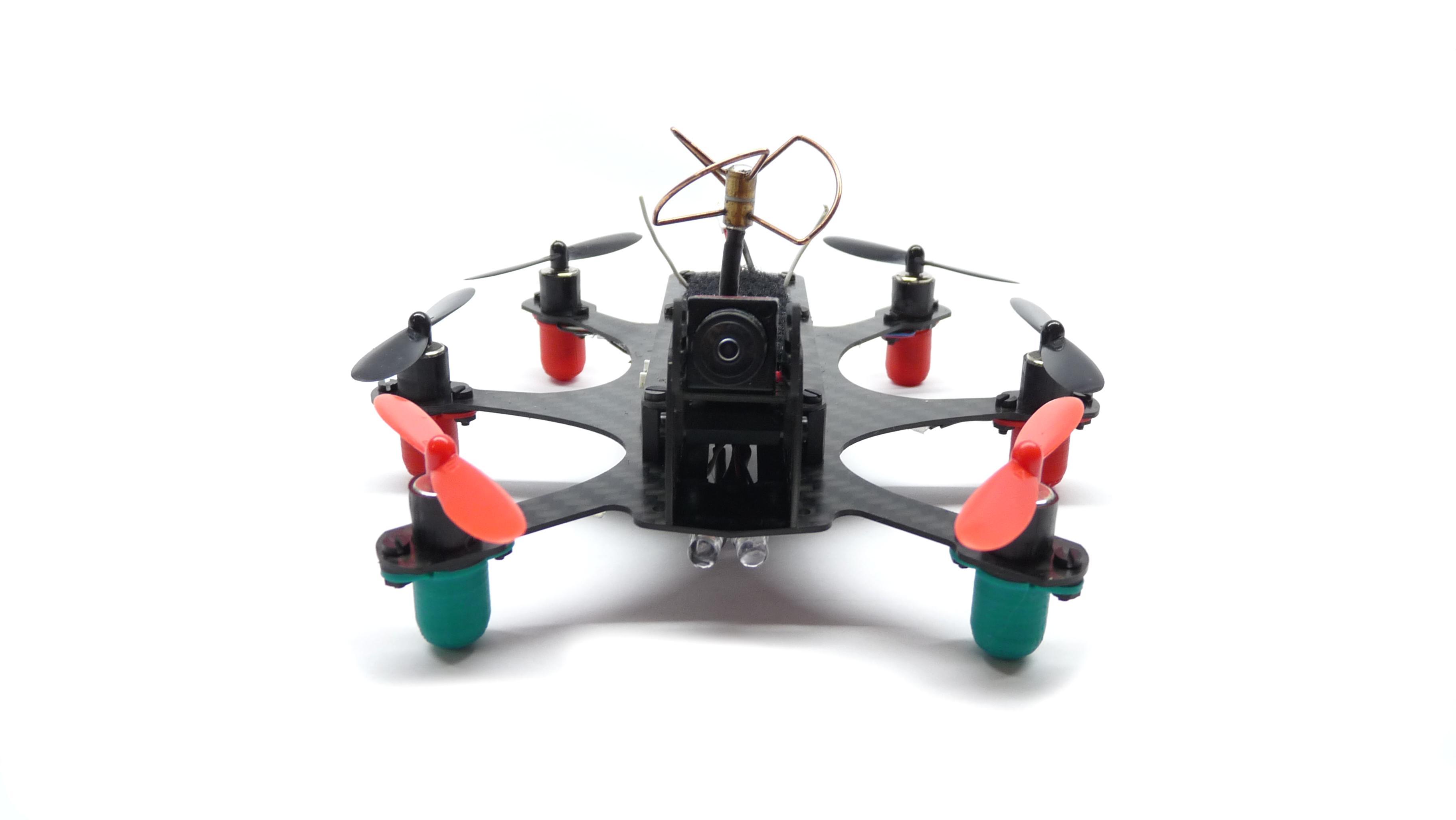

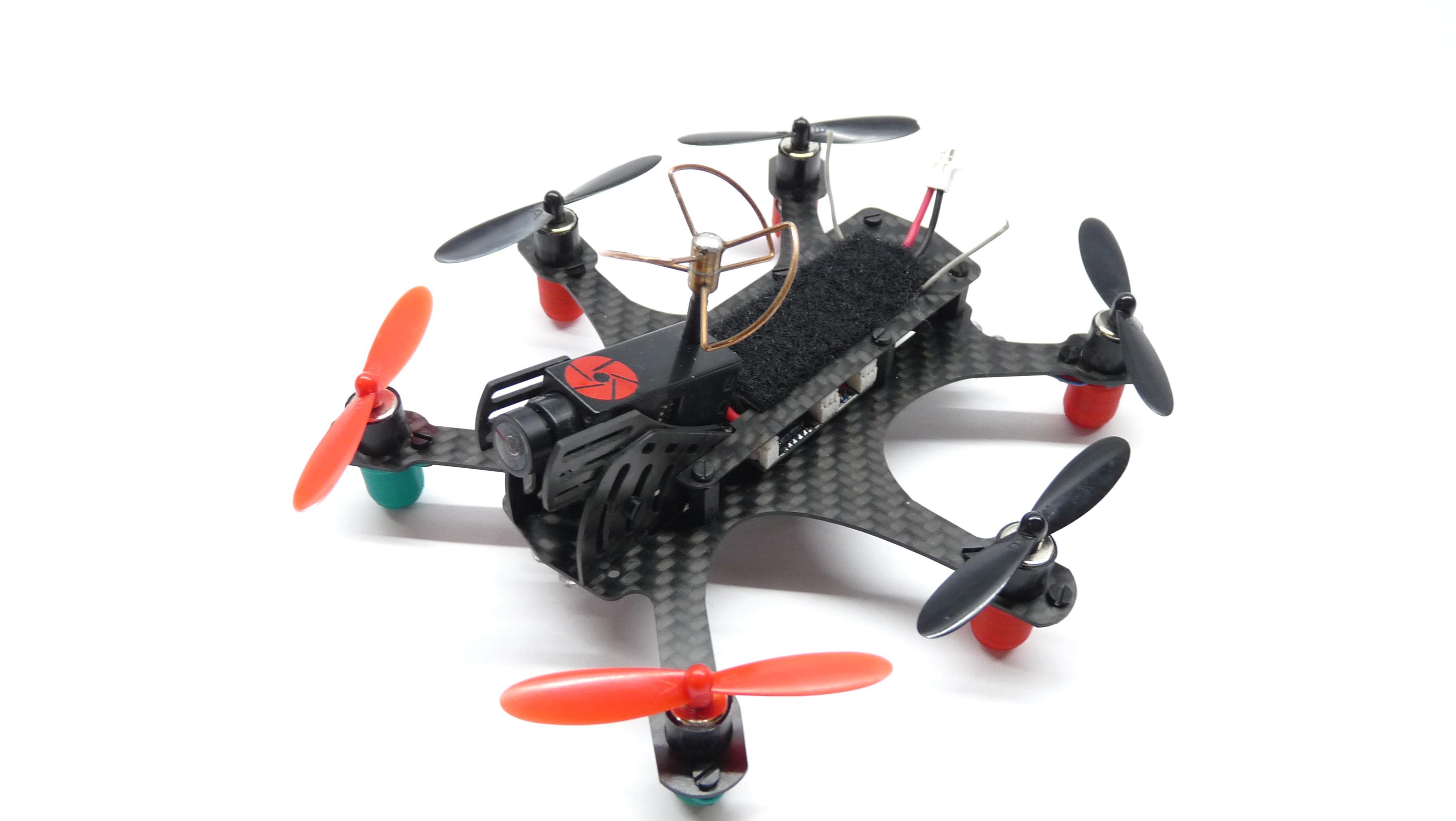

Ich zeig auch mal was.
Die Cam wollte ich schon länger mal probieren.
Für den Quad ist sie etwas zu schwer. Mit dem Hexa geht das ganz gut.
Der Cam Halter kann von 0 - 45 Grad geneigt werden
Micro Hexa brushed
Multiflite nano FC
MMW 0820 15 Motoren
Thorsten
#1200 Re: Zeigt her eure Multikopter!!!!
