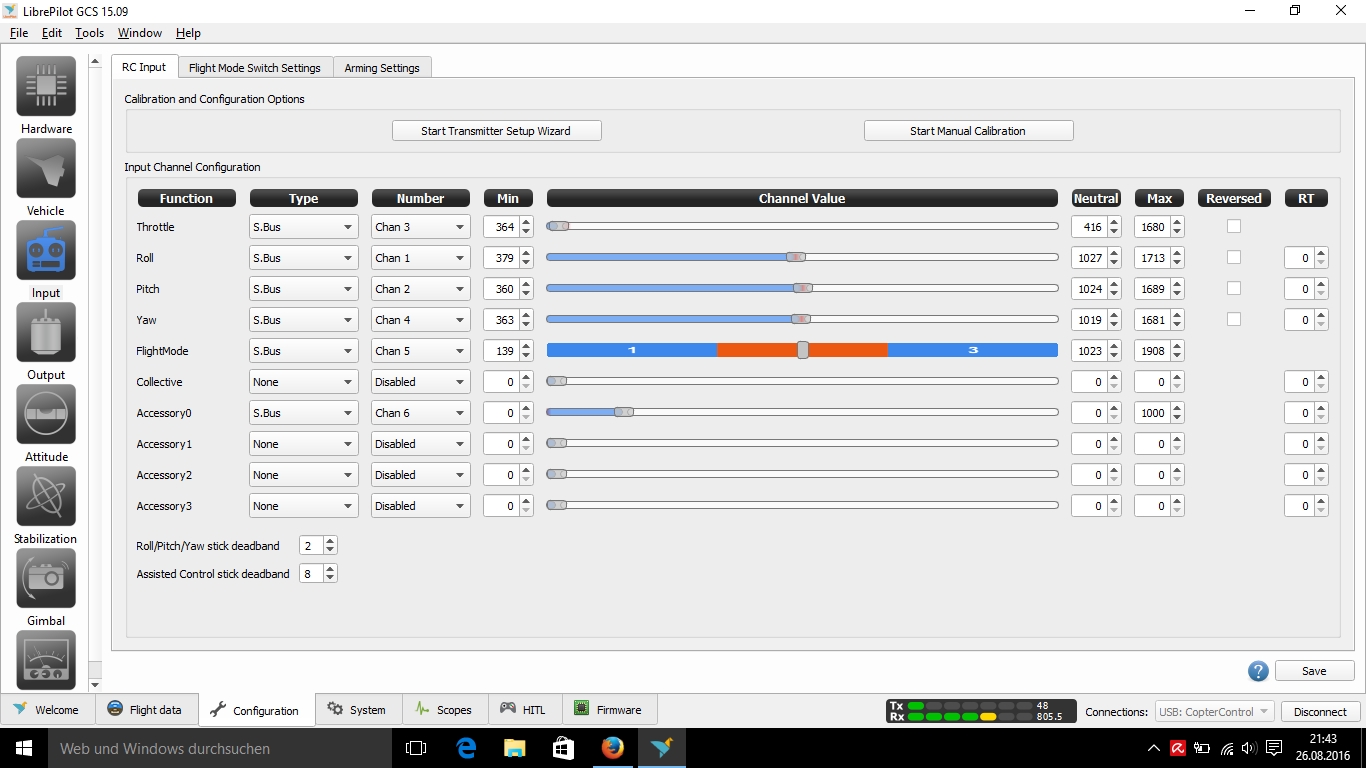

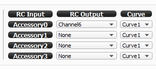

ich habe mittlerweile erfahren, dass es auf dem PDB ein Aschluss für den BUZZER gibt (BUZZ). Dieser Port ist dann mit dem + und - des aufgelöteten Buzzers verbunden. Ich habe nun ein Kabel an das PDB angelötet und habe am anderen Ende zwei Stecker. Da ich den BUZZER als CopterFinder nutzen möchte (LipoWarner ist erst mal hinten angestellt), möchte ich jetzt gern an meiner FF7 einen Schalter (D) umlegen und dann soll der BUZZER an gehen.
Ich habe also das andere Ende der Kabel mit der CC3D (Kanal 6) verbunden. Masse natürlich auf - und 5V auf Signal. Wenn ich jetzt das Akku anschließe, fängt der BUZZER leise an zu brummen. Das kommt vermutlich daher, da an der Signalleitung 0,15V anliegen. Das ist mir jetzt erst mal egal. Jetzt fehlen halt nur die vollen 5V auf der Signalleitung, damit der BUZZER auch ordentlich brummt.
Dazu habe ich im GCS in RC-Input unter Accessory0 den Kanal 6 eingestellt. Im Register Vehicle dann auch Accessory0 auf Kanal 6 gesetzt. Ich kann auch im Register Input erkennen, wenn ich den Schalter umlege. Aber der BUZZER wird einfach nicht lauter
Ich habe jetzt keine Idee mehr, was ich wo noch einstellen muss. Kann jemand helfen???
Danke und Gruß
Torsten
