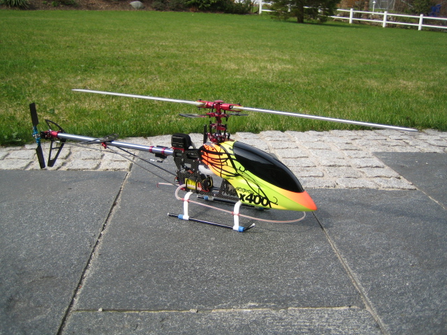

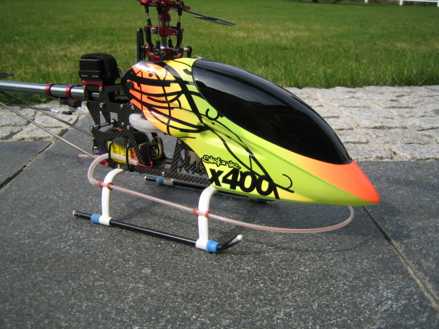

Hi all!
Nun nach langem Umbau und einkaufen und Umbau und einkaufen und Umbau....... ist mein X400 nun fertig! Schaut ihn euch an. Und fliegen tut er 1a. Nur mit der Agilität bin ich noch nicht ganz zufrieden. Der könnte n bissel schneller nicken und rollen
(edit) Endkonfiguration:
Chassis: 120° Panzoa
Motor: SHP SS23
Regler: Jazz 40
Gyro: 401
Servos TS: HS-55
Servo Heck: HS-56HB
Empfänger: Schulze 8.35w
Haube: By EHS mit Sushi Design ;-)
edit: Abfluggewicht: 775gr.

Beitrag von Frank Schwaab »
Hübsch!!
Darf ich ein Foto für die Kundengalerie nutzen?

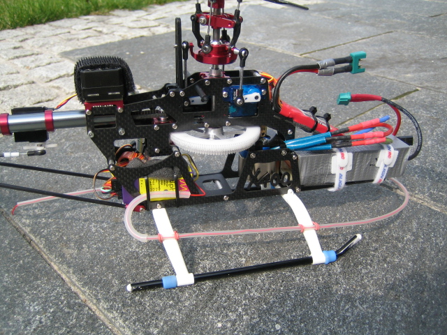

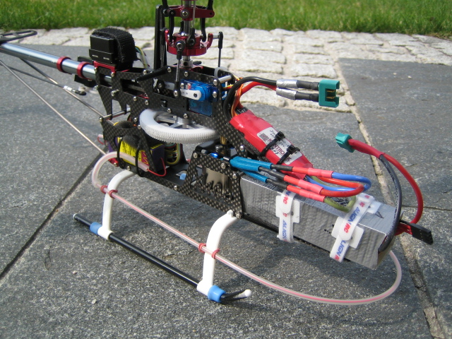

Hallo!!
Muß dir sagen das dein X-400 so richtig nach erster sahne aussieht, großes Lob.Wo liegt der Regler dort vorn eigentlich drauf gfehlt mir gut.

Hi Martin!
Danke, der Regler liegt auf der Reglerauflage ;-) Ist beim Chassis von Panzoa dabei
