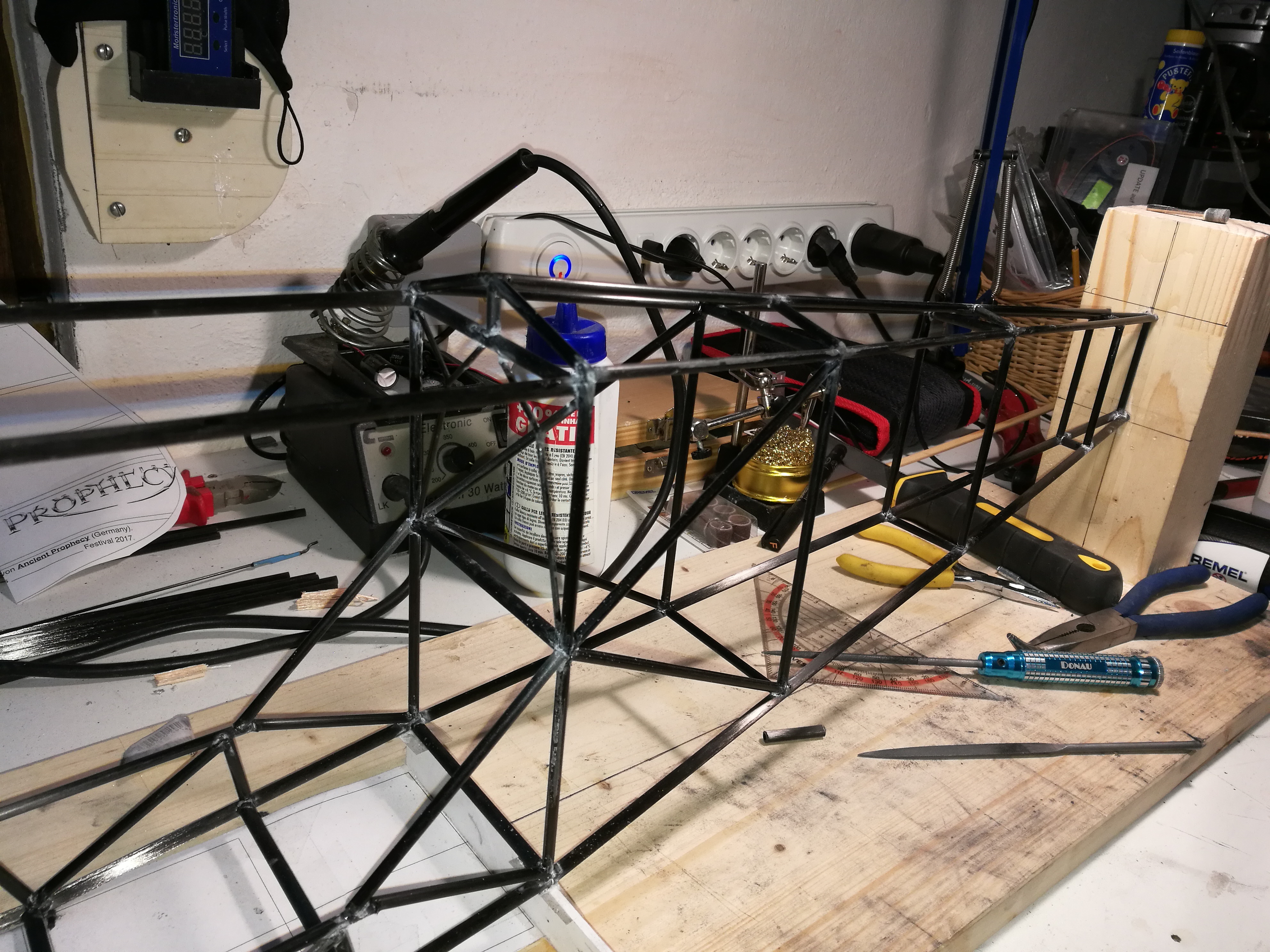

Das ist ja echt lustig das ich ausgerechnet hier , wo ich ewig nicht da war auf nen Savage Bobber Thread stosse.
Ich baue just selber eine, damals von Hugo inspiriert, das es da jetzt nen bericht in der FMT gibt ist ja klasse , muss ich mir direkt besorgen.
Ich baue aus CFK mit 1.50m Spannweite zum Einsatz kommt Rohrmaterial von R&G mit 3-4 und 5mm Aussendurchmesser , von R&G deshalb weil ich bei experimenten mit dem sonst üblichen CFK Rohren die man im Modellbauladen bekommt schlechte erfahrungen gemacht habe.
Das R&G Rohr ist selbst mit der Zange angefasst kaum zu zerdrücken während das normale CFK rohr sofort kollabiert ist. an verbindungsstellen arbeite ich mit Rovings und CA-Kleber mit wässriger Viskosität.
ich mach heute abend mal Bilder , dann sollte das rumpfgerüst in groben zügen fertig sein.
Jetzt ist es so das ich die 1.50m Variante als Indoormodell nutzen werde, ich habe aber auch noch eine Version in 2,70m in Planung, die soll aus 5 und 6mm Edelstahlrohr mit 1mm Wandung entstehen, der Rahmen wird Hartgelötet.
Ich habe das Rumpfgerüst in Sketchup nachgezeichnet wer möchte kann sich die datei herunterladen .
https://3dwarehouse.sketchup.com/model. ... 442376cc8c

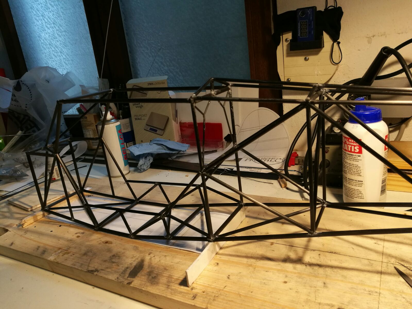

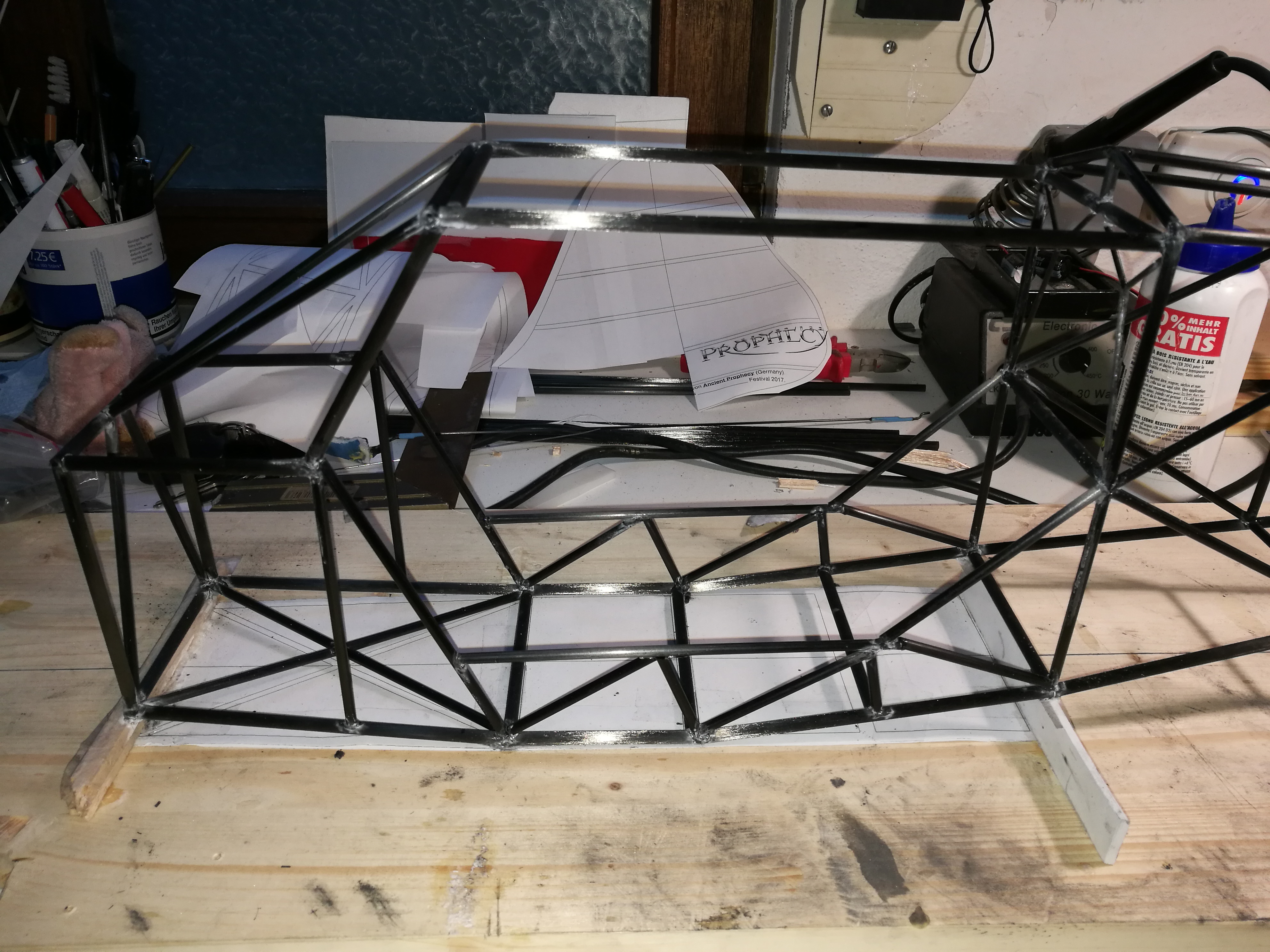

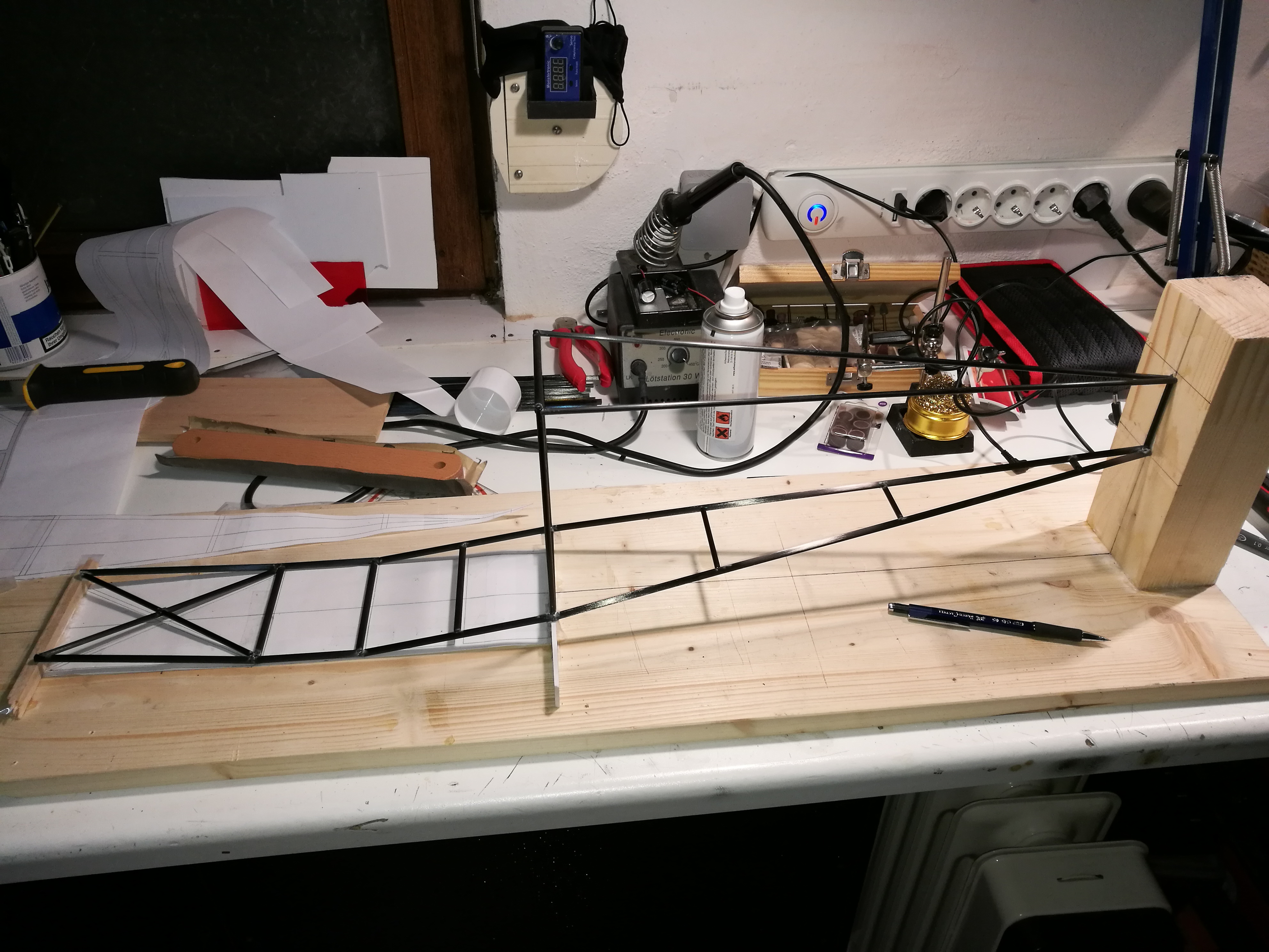

#5 Re: Gitterrahmen aus Edelstahl versus CFK/GFK

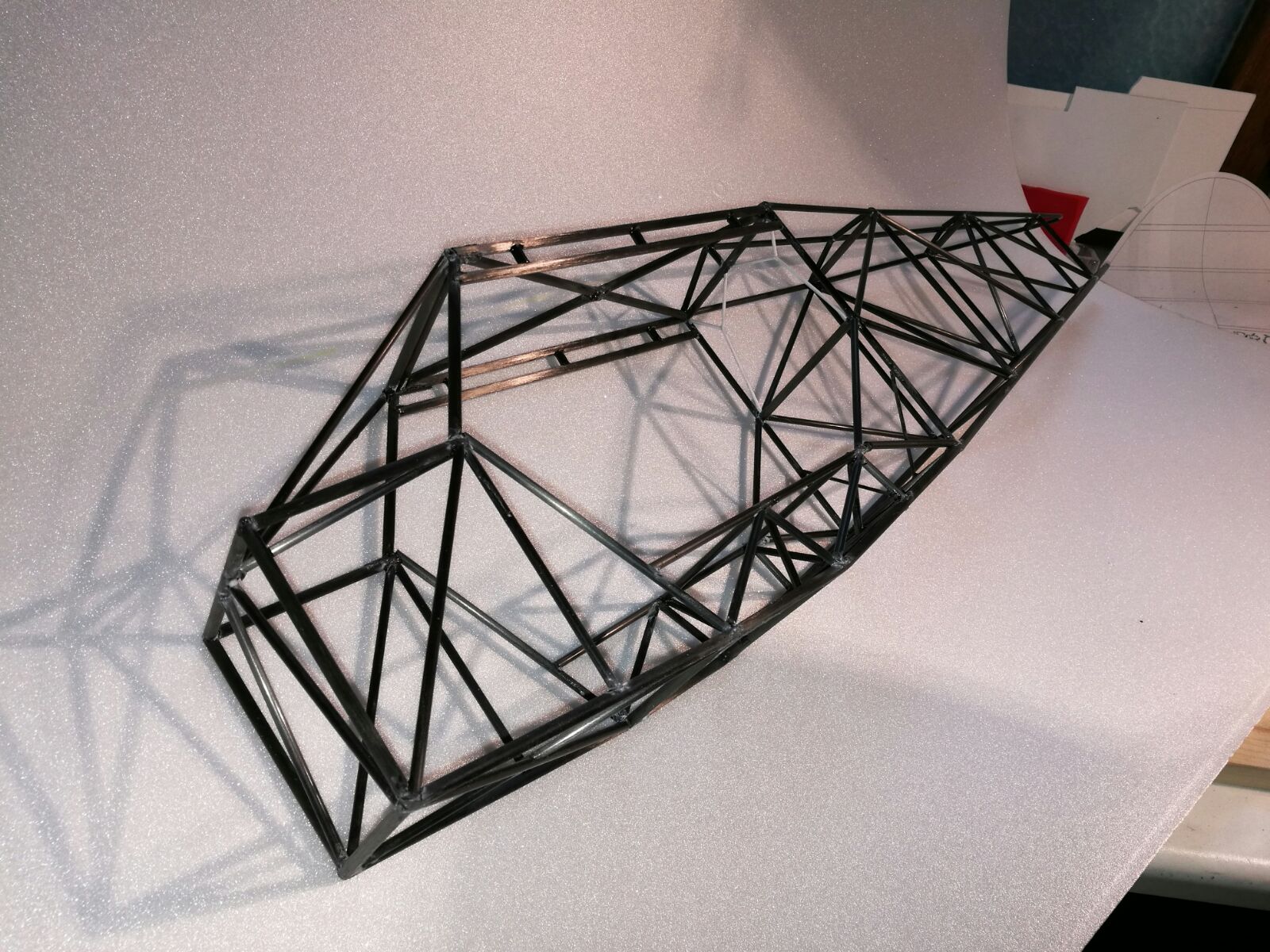

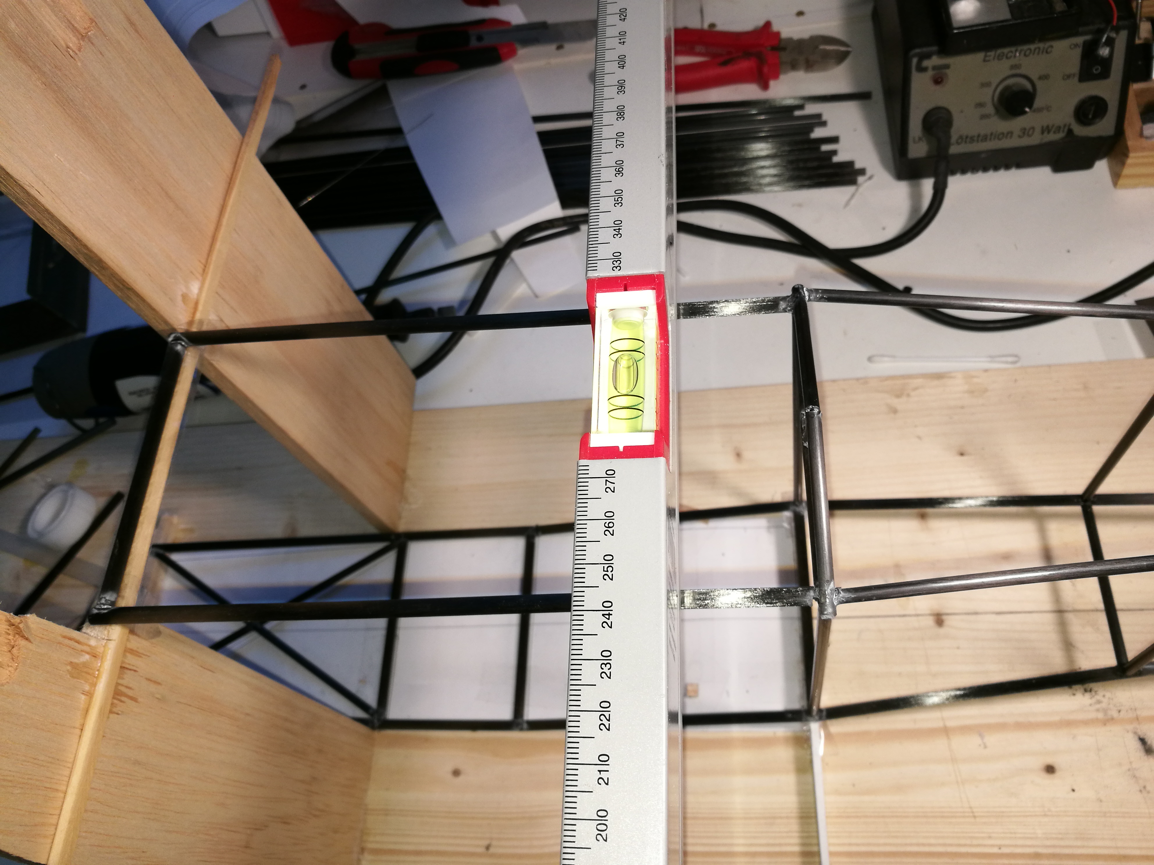

So wie versprochen , so sieht das bislang aus.
- Wird doch ;-)
- IMG_20161103_151226.jpg (3.09 MiB) 4739 mal betrachtet
- IMG_20161103_151221.jpg (3.67 MiB) 4742 mal betrachtet
- Die Anfänge
- IMG_20161103_095331.jpg (3.22 MiB) 4741 mal betrachtet
- Jouh Bitte die Quick and dirty Helling nicht all zu genau betrachten:lol:
- IMG_20161103_095324.jpg (2.85 MiB) 4739 mal betrachtet
- Alles schön Grade ?
- IMG_20161031_220457.jpg (2.68 MiB) 4741 mal betrachtet

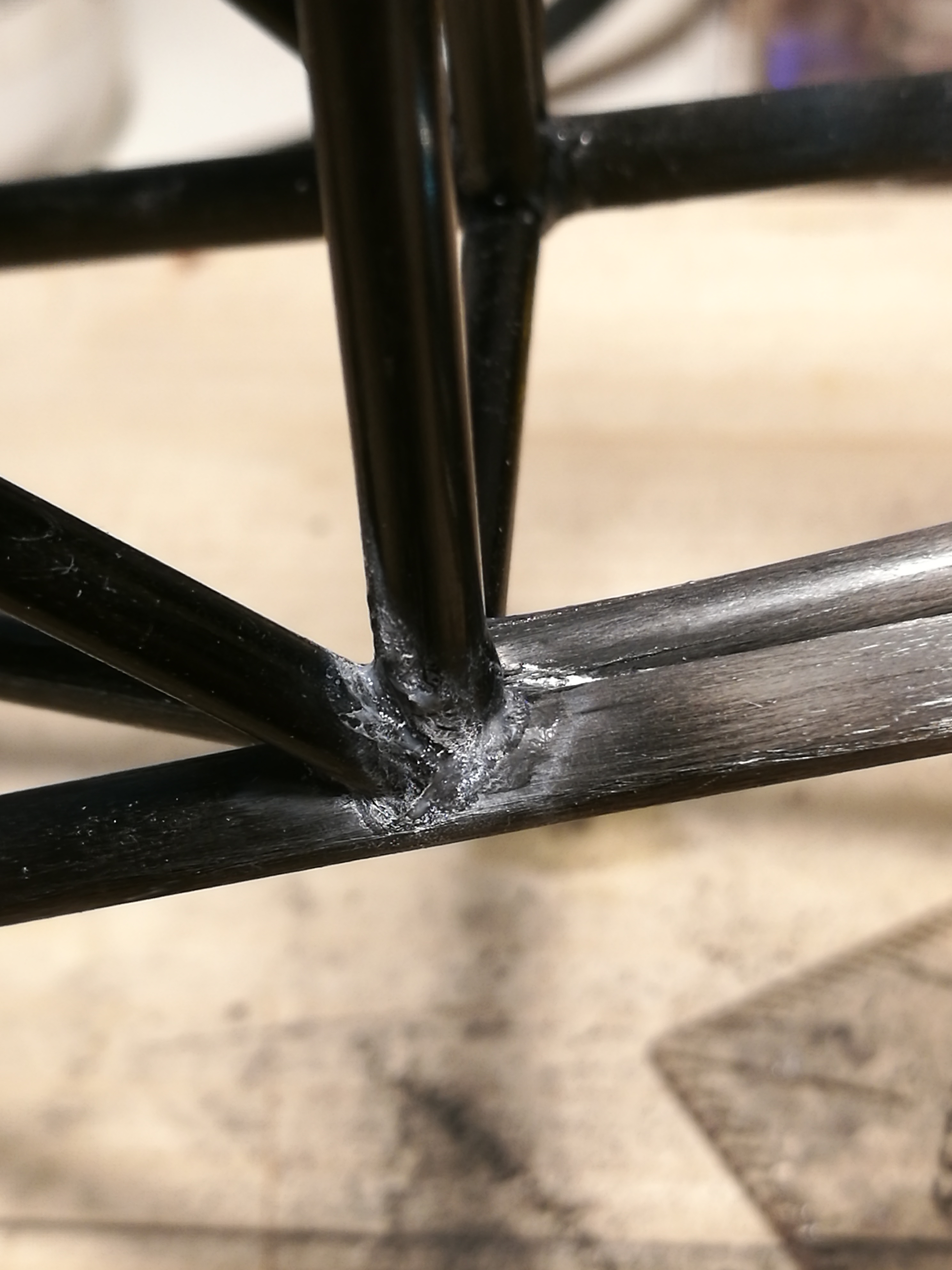

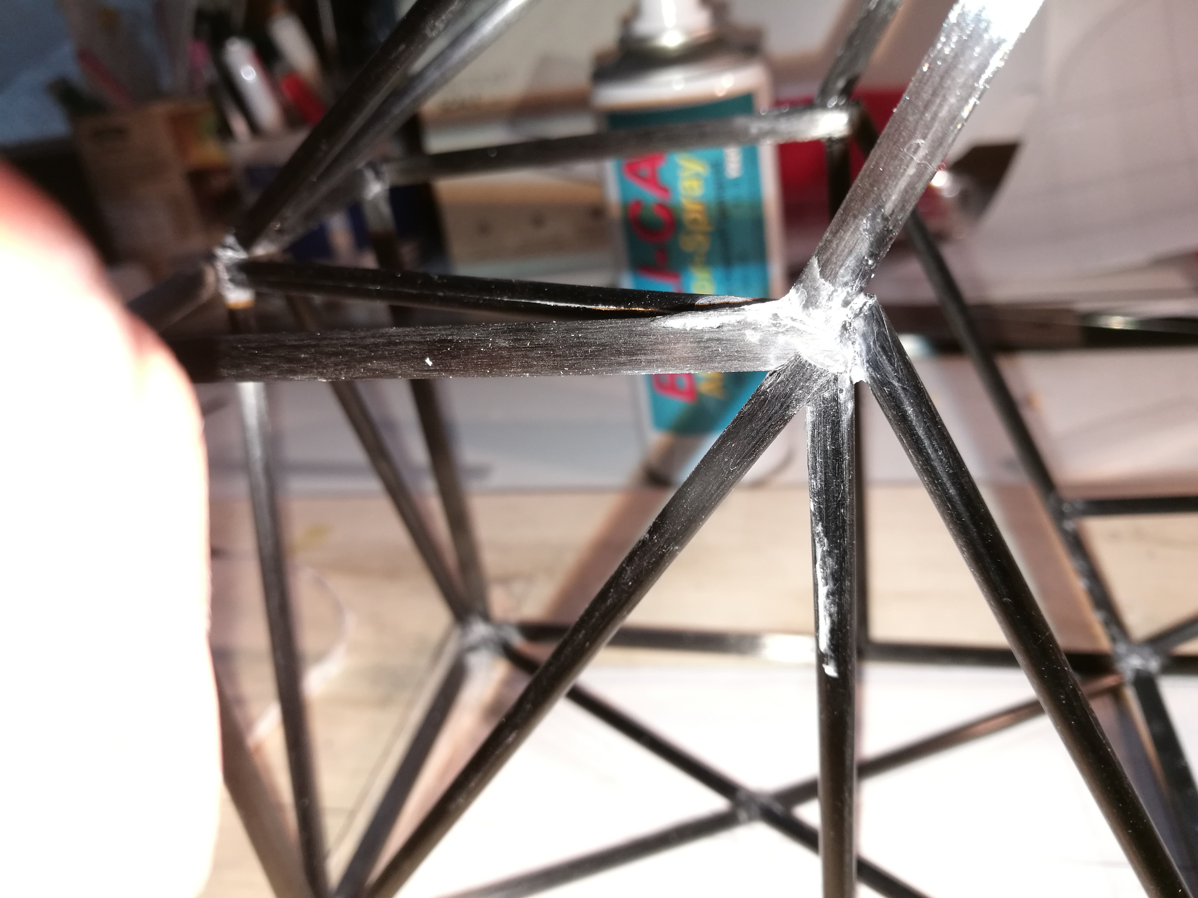

kannst du eventuell mal ein paar Nahaufnahmen von den Verbindungsstellen machen und Deine Vorgehensweise dazu schildern? Damit ich mir mal ein Bild davon machen kann.

#7 Re: Gitterrahmen aus Edelstahl versus CFK/GFK
Ich kann gerne Detailaufnahmen machen im Prinzip habe ich mich bemüht die notwendigen Gährungen am Cfk-Rohr möglichst passgenau ohne all zu grosse Zwischenräume herzustellen , und mit der Rundfeile die Kehlung für die Stösse angebracht.
Das Ganze dann mit dem dünnflüssigsten und kappilarsten Sekundenkleber den ich finden konnte erstmal geheftet.
wenn der Rumpf soweit fertig ist werde ich ihn aus der Helling nehmen , und mit dem Dremel und Diamantschleifstift alle Klebestellen versäubern.
Danach wird mit Kohleroving gewickelt und nochmals mit Seku. getränkt .
Dann nochmals die Klebestellen glätten , und den Rahmen lackieren.
Mal schauen ob ich nachher nochmal in den Keller komme , dann mache ich dir Fotos .

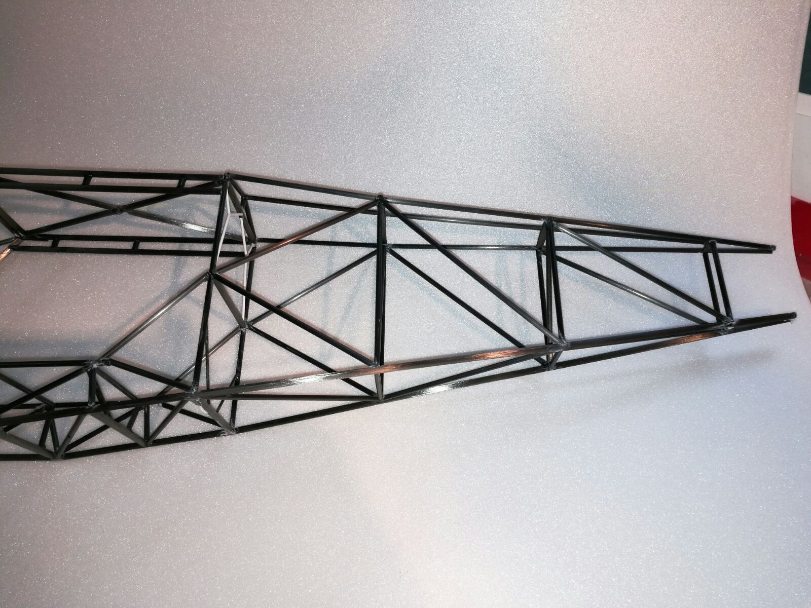

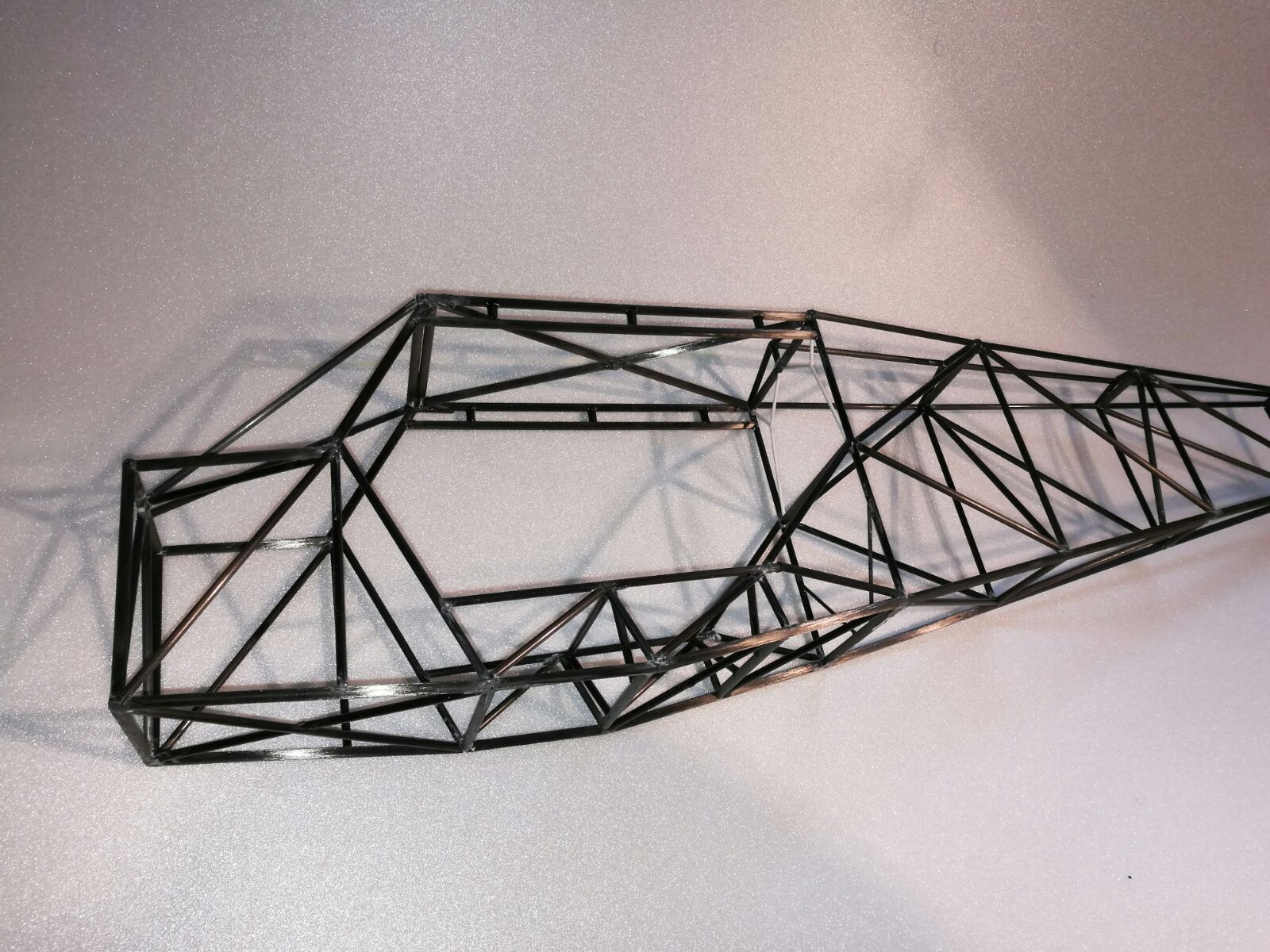

#8 Re: Gitterrahmen aus Edelstahl versus CFK/GFK

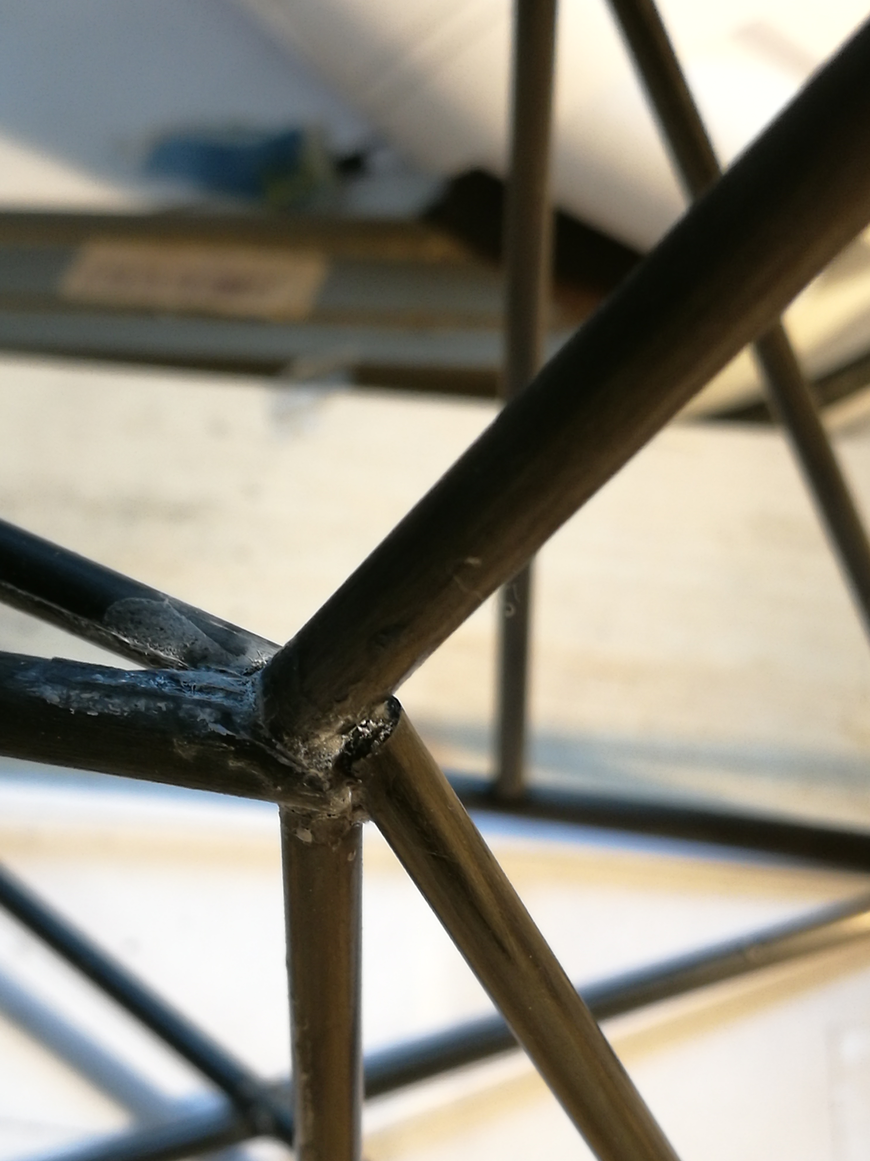

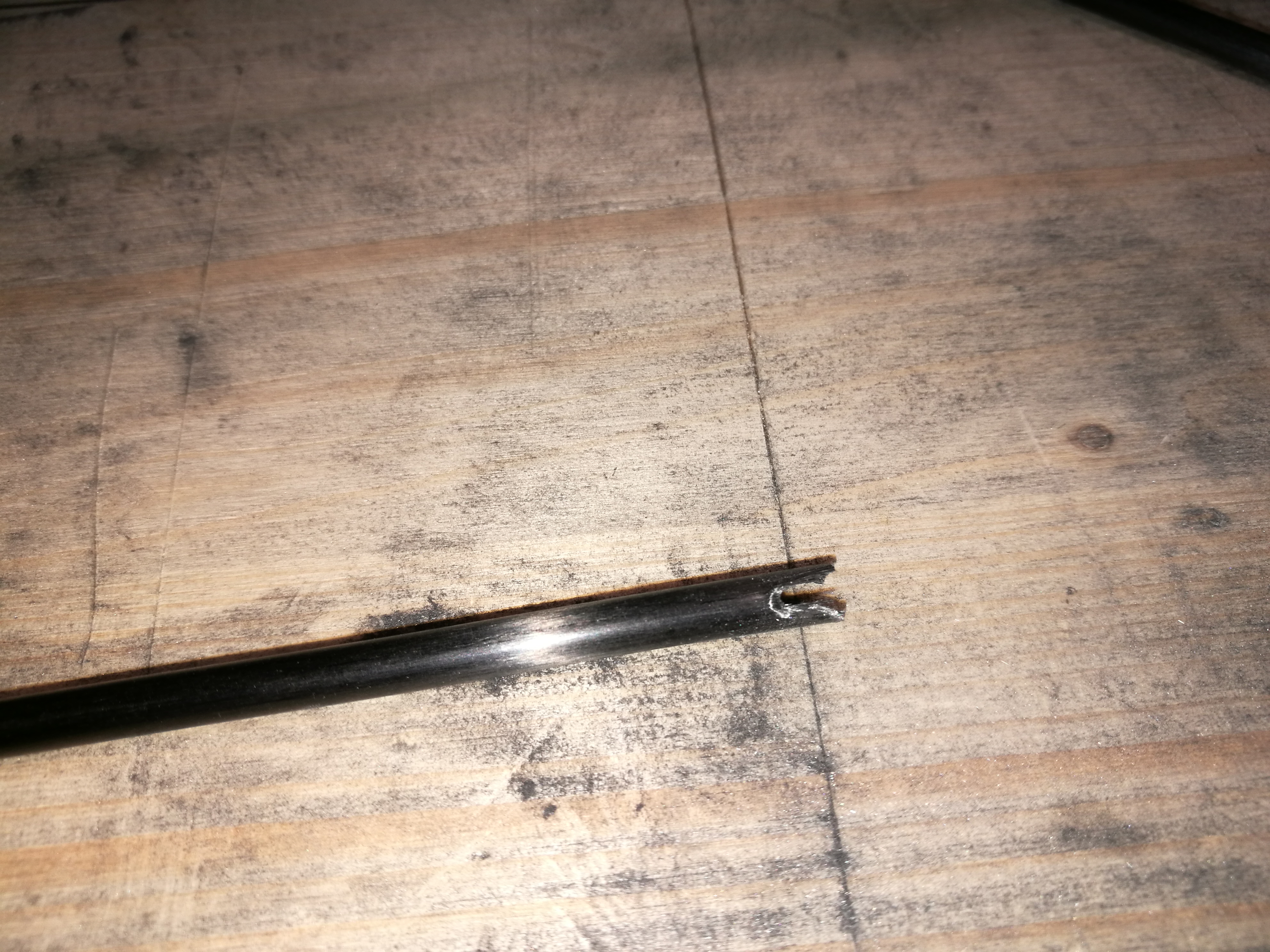

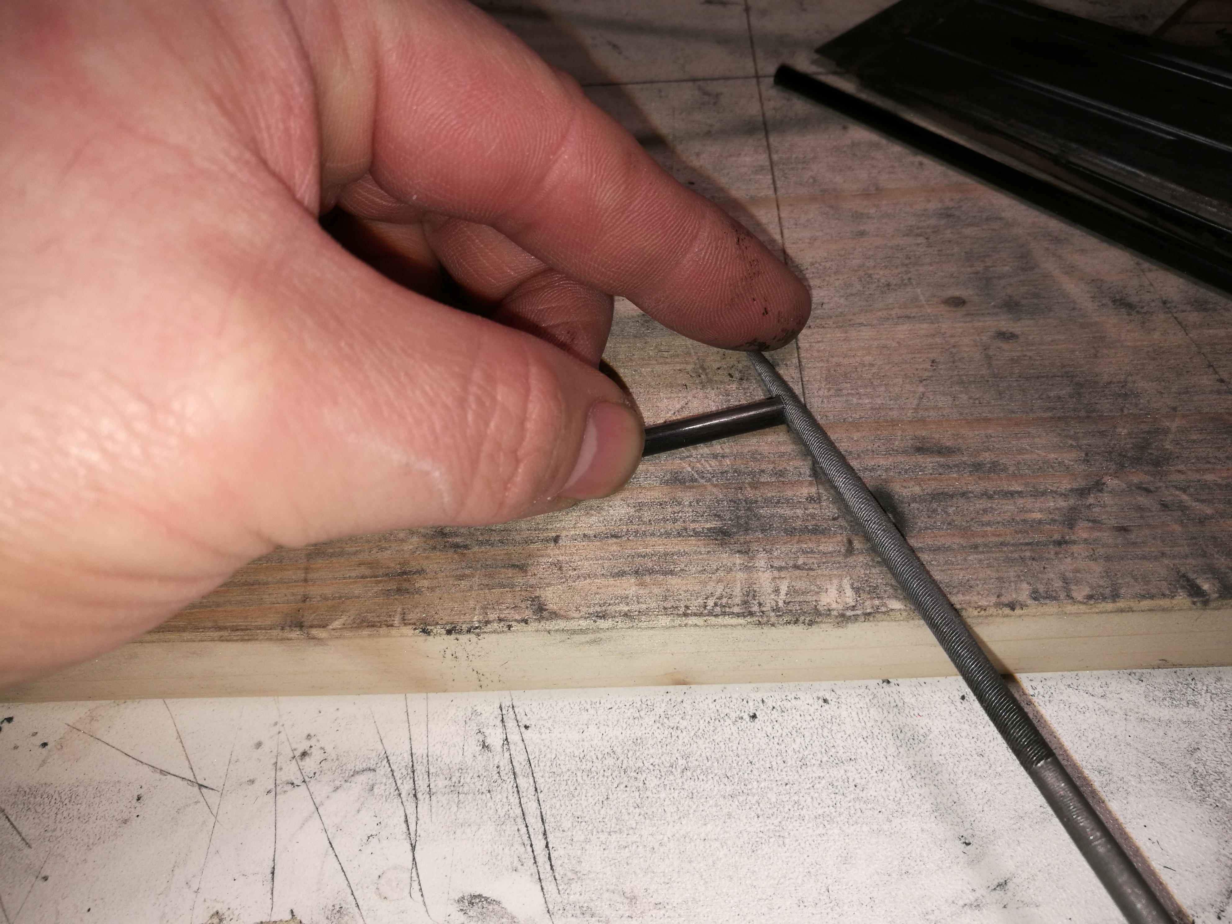

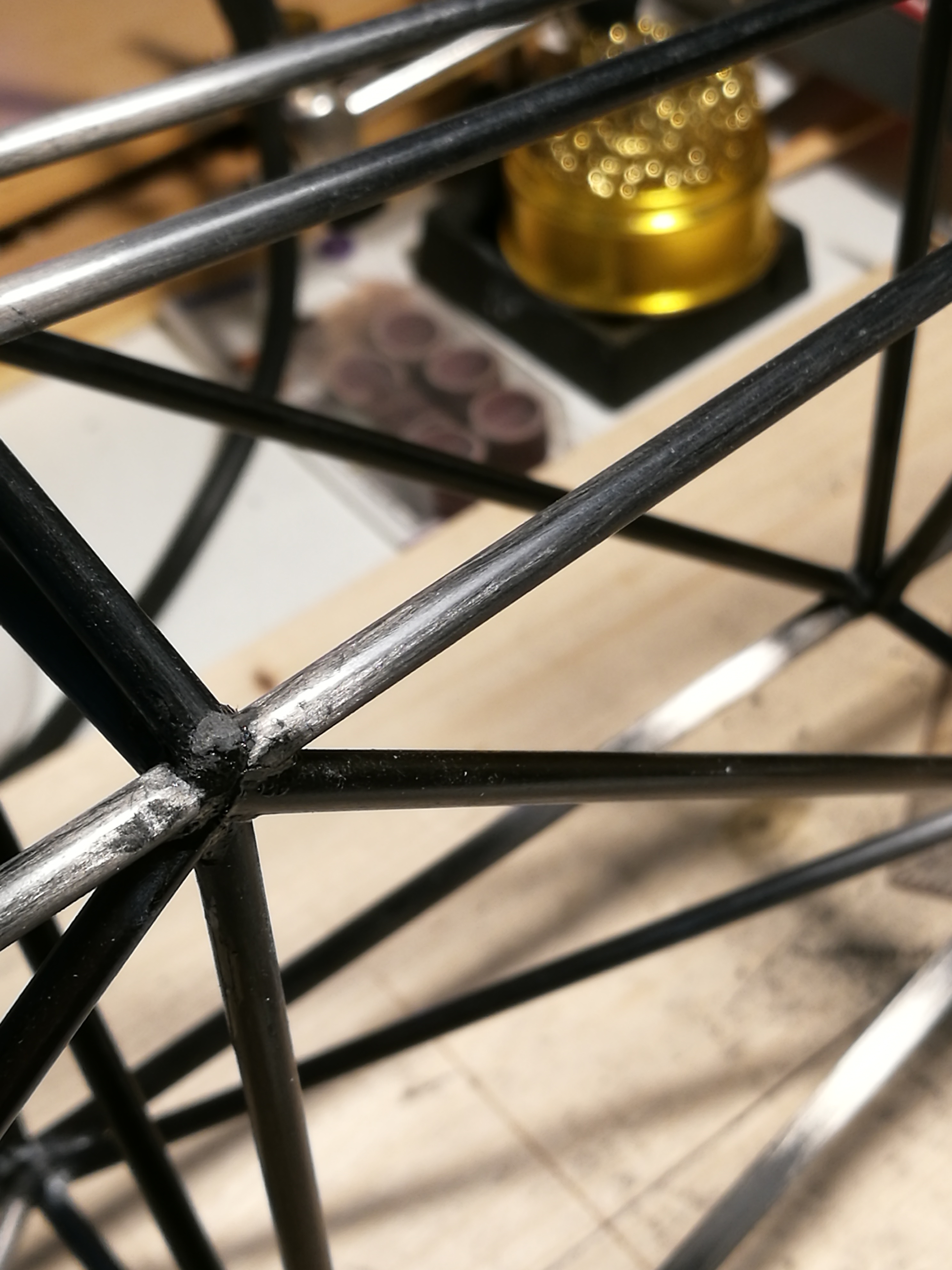

Soo hier die Nahaufnahmen
Leider schmeisst mir die Forensoftware die reihenfolge der Bilder immer durcheinander.
Also gut, der CFK Verhau ist mittlerweile raus aus der Helling jetzt geht es and verschleifen der Klebestellen , mit anschliessendem wickeln mit CFK-Roving und tränken mit Sekundenkleber.
Die Klebestellen auf den Bildern sind unbehandelt bislang.
An den Stellen wo sich Stäbe in Stösse oder Ecken hineinsetzten habe ich mit der Rundfeile so lang ausgespart, bis der Stab sich bündig an seinen Platz setzt.
Ich hoffe die Bilder geben das einigermaßen wieder.
Der rumpf so wie er jetzt ist hat bislang ein gewicht von 130 gramm.
- WhatsApp Image 2016-11at 15.35.52.jpg (376.59 KiB) 4688 mal betrachtet
- WhaApp Image 2016-11-04 at 15.35.52.jpg (336.88 KiB) 4687 mal betrachtet
- WhatsAmage 2016-11-04 at 15.35.52.jpg (351.81 KiB) 4686 mal betrachtet
- 2016-11-04 at 15.35.52.jpg (269.94 KiB) 4688 mal betrachtet
- IMG_20161104_103609.jpg (1.95 MiB) 4687 mal betrachtet
- IMG_20161104_103628.jpg (1.81 MiB) 4686 mal betrachtet
- IMG_20161104_103646.jpg (1.84 MiB) 4687 mal betrachtet
- IMG_20161104_104847.jpg (3.85 MiB) 4686 mal betrachtet
- IMG_20161104_104657.jpg (3.58 MiB) 4687 mal betrachtet
- IMG_20161104_105000.jpg (2.47 MiB) 4688 mal betrachtet

#10 Re: Gitterrahmen aus Edelstahl versus CFK/GFK
Die Rohre beziehe ich bei R&G Faserverbundwerkstoffe.
Diese sind qualitativ wesentlich besser als fas was man üblicherweise auf dem normalen Modellmarkt angeboten bekommt.
Meine Rohre CFK-Rundrohr, pultrudiert (Ø 3,5 / 1,5) x 2000 mm
Meine Roving
Kohleroving Tenax® STS40 / 24k / 1600 tex
