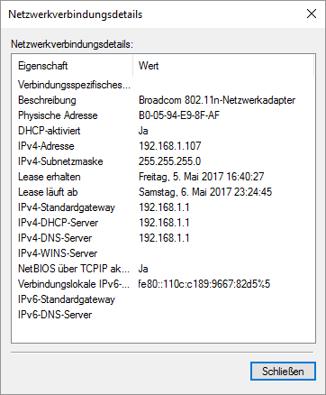

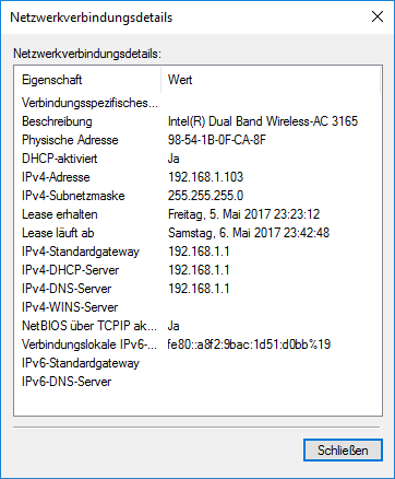

Ich habe hier recht merkwürdiges verhalten an meinem Router. (TP-Link Archer VR900v)
Alle Geräte die schon Länger im Netz sind (Dieser Rechner hier, Mein Handy, Laptop von Frau, CNC-Rechner, Raspberry ... haben Internet.
Jetzt machen aber zwei Geräte Probeme.
1. Handy von Frau
bekommt zwar Verbindung zum W-LAN, erhällt über DHCP eine IP-Adresse, Gateway & Co (Stimmt auch mit dem was der Laptop bekommt überein) nur sagt das Gerät "Keine Internetverbindung"
hab dann ein "GAST-WLAN" geöffnet (Ebenso gesichert wie das "Normale" nur das es sich recht einfach beschränken lässt, so das z.B. Gäste "nur" Internet bekommen aber nicht aufs NAS können...)damit klappt dann die Internetverbindung
2. Laptop für meine Mutter
Bekommt weder über "Normal" noch über "GAST" eine Internetverbindung. IP, Mask, Gateway ... alles OK soweit ich sehe. In "Normal" hat der auch Zugang zu Drucker und NAS.
In der W-Lan konfig hab ich keine MAC-Filterung oder sowas aktiv ... hab auch schon alles mögliche in allen erdenklichen Kombinationen Neugestartet. Bin am Ende mit meinem Ideen.

- Hat kein Internet
- Laptop NOK.PNG (15.5 KiB) 3677 mal betrachtet
- Hat Internet
- Laptop OK.PNG (15.42 KiB) 3677 mal betrachtet
#2 Re: merkwürdiges Verhalten - internet oder nicht
Nachtrag: Wenn ich bei dem Laptop mit Internet einen Hotspot errichte und mich mit den anderen darauf Verbinde hat dieser auch internet - das W-Lan an dem Gerät funktioniert also Grundsätzlich

HI, ja mit IPv6 hat Egbert recht, das kann manchmal Probleme geben.
Ansonsten versuche doch mal auf dem Laptop ohne Internetzugriff ein PING auf das Default-Gateway, in Deinem Fall also 192.168.1.1 zu machen. Kommt da etwas zurück? Was bringt ein "tracert 8.8.8.8" an Ausgaben? (ich gehe jetzt mal von Windows aus, auf Linux/Mac heisst es traceroute).
Aber ist schon sehr merkwürdig...

Problem hat sich "Gelöst" und zwar an einer Stelle wo ich es nicht erwartet hätte.
Ein Adruino-Ethernt soll zwar weiterhin über DHCP Verwaltet werden, aber eine feste IP bekommen - also entsprechend Konfiguriert, gespeichert neu gestartet und siehe da - es gibt weider Internet für alle
