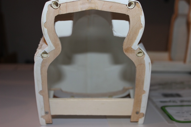

Kennst du dies noch?
t-rex-f237/topic90834.html#p1360798
Mirko
Bild Bild Bild Bild

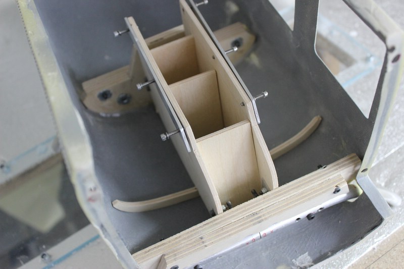

Ich überlege derzeit, ob es zusätzlich noch was bringen würde, quer über die Breite des Rumpfboden Spanten zu setzen, um eine Verteilung in den gesamten Rumpfboden zu bekommen ?
Es ist in der Tat schwer zu beurteilen, solange man noch nicht weiß, was beim Anlassen der Mechanik mit dem Rumpf passiert.

Beitrag von echo.zulu »
Ich würde die Längsspanten nach vorn verlängern und dann im Bereich der Haubentrennung einen höheren Spant einziehen, der den jetzt offenen Querschnitt aussteift. Dann bekommst Du automatisch auch gleich noch mehr Festigkeit in den Rumpf.

Unter anderem so in etwa ?
Verlängern nach vorne würde natürlich bedeuten, alles komplett neu einzupassen.
Was ich noch zusätzlich meinte sind die beiden Spanten auf dem Rumpfboden. Natürlich no ein zusätzliches Paar dazu.

Das ist aber genau das Problem welches Dir Mirko schon erläutert hat. Du hast einen großen Abstand zwischen der Mechanikbefestigung und dem Rumpfboden. Stelle Dir gedanklich mal vor, dass oben wo die Mechanik befestigt wird wird Gelenk ist. wirkt nun eine seitliche Kraft auf die Mechanik, so kippt Dein Längsträger um das Gelenk. eine Schraubbefestigung kann eben das Biegemoment an dieser Stelle nicht so gut übertragen, als wenn es ein durchgehendes Element wäre. Anders sieht es aber aus, wenn die Kraft diagonal zur Rumpfwand geleitet wird. Der Hebelarm ist kürzer und somit ist die Verbindung zwischen Mechanik und Rumpf steifer. Wie schon geschrieben mag es auch so funktionieren. Wir wollten Dich nur auf mögliche Problemstellen hinweisen. Denke daran, dass der Punkt der Krafteinleitung oben am Rotorkopf ist. Je weiter dieser Punkt vom Punkt der Befestigung entfernt ist, um so größer ist das aufzunehmende Kraftmoment. Wir haben es ja nicht mit Kräften, sondern mit Momenten zu tun. Das Moment ist nun einmal das Produkt aus Kraft und Hebelarm.

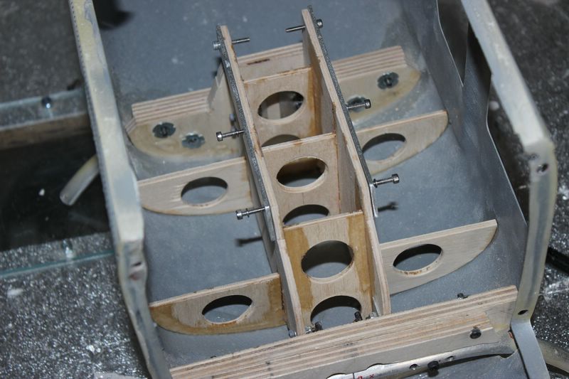

Ich habe meine Halterung erweitert und dabei versucht, eure Anregungen mit einfließen zu lassen.
Die Stabilität hat sich enorm verbessert und ich hoffe, dass es so gehen wird.
Die Kanten sind alle auf gleicher Höhe, so dass ich eventuell einen Boden einbauen könnte.
Auf jeden Fall werde ich so einen Versuch starten.

Warum nimmst du nicht Carbonplatten und läßt dir die passend fräsen ? In 3mm Platten kannst du auch metrische Gewinde schneiden, alles kein Ding. Und das ganze wird sehr verwindungssteif.

wenn du die vorhanden Kräfte durch diagonale Streben auf direktem Weg transportierst, dann reicht in aller Regel auch Balsaholz. Das teure, feste Material wird bei uns im Modellbau oft völlig unsinnig eingesetzt. Sehr oft aber ich in dem Zusammenhang, ich weiß nicht, was da passiert, aber dann hält es bestimmt...

@Thorsten : es gibt massig CNC-Fräsdienste, die dir für schmales Geld sowas fräsen. Und wenn dich der Spantensatz im letzten Foto 50.- € kosten würde , dafür aber das Ergebnis bringt - wäre es das nicht wert ? Was hat dich der Rumpf bis jetzt gekostet ? Nur an Arbeitsstunden ?
