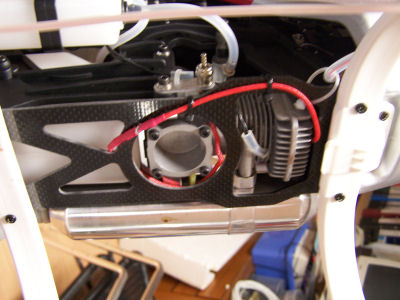

Beitrag von ironfly »
meinen habe ich wie auf Bild montiert
Grüsse
Claus
Clauser hat geschrieben:Also die meisten Kollegen fliegen den Temp.-Fühler in der ersten oder zweiten Rippe unter dem Kopf.
Wenn du die Referenzwerte Vergleichen willst empfehle ich diese Montage.
Am heißesten ist der Motor dort wo die Verbrennung stattfindet.
Gruß der andere Claus
Danke für den Hinweis, meinen Temp.-Fühler (kleine Schwarze Leitung) ist genau auf der zweiten Rippe.
Das rote Kabel ist die zu lange Leitung des Fernglühanschlusses!
Grüsse Claus
