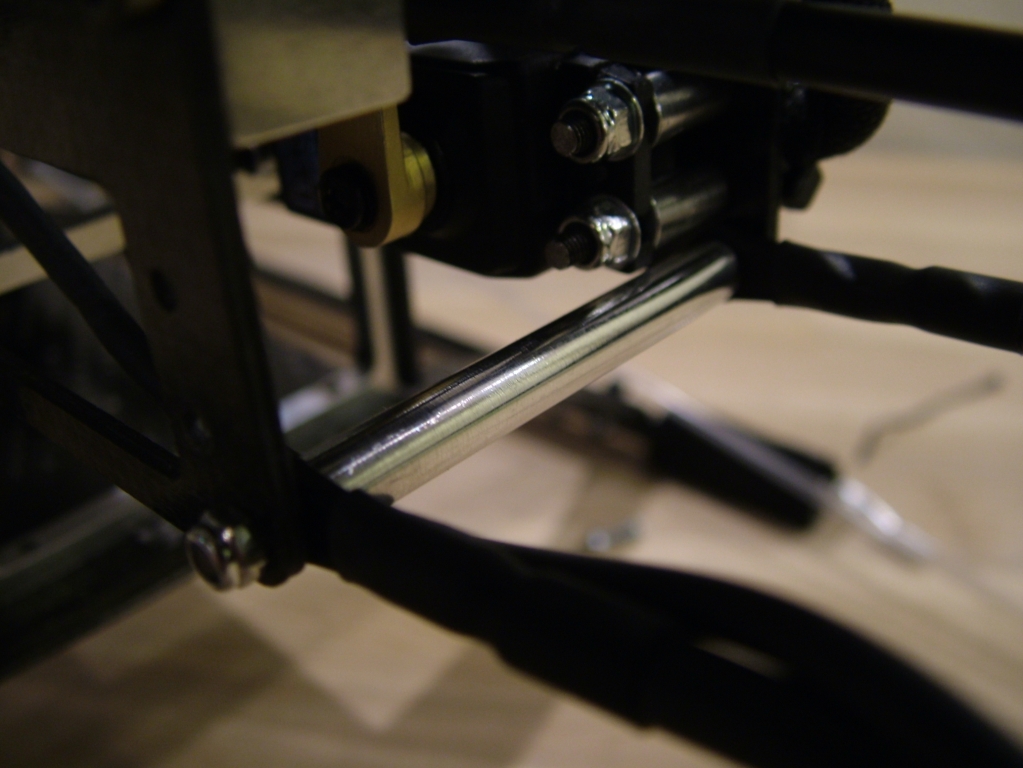

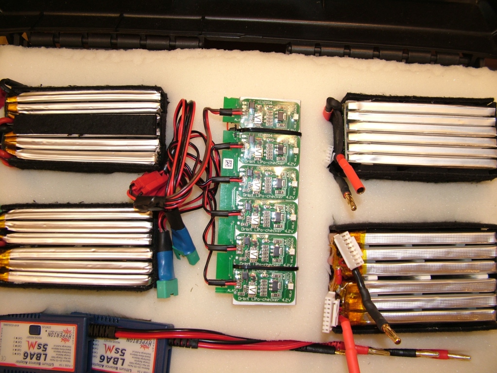

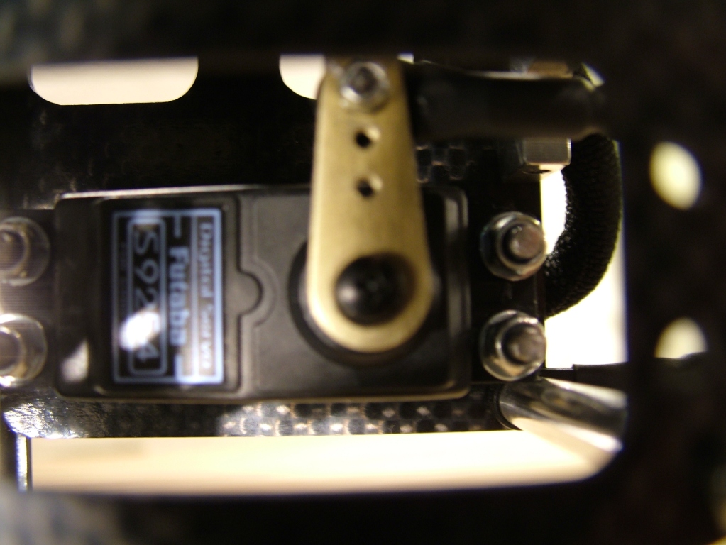

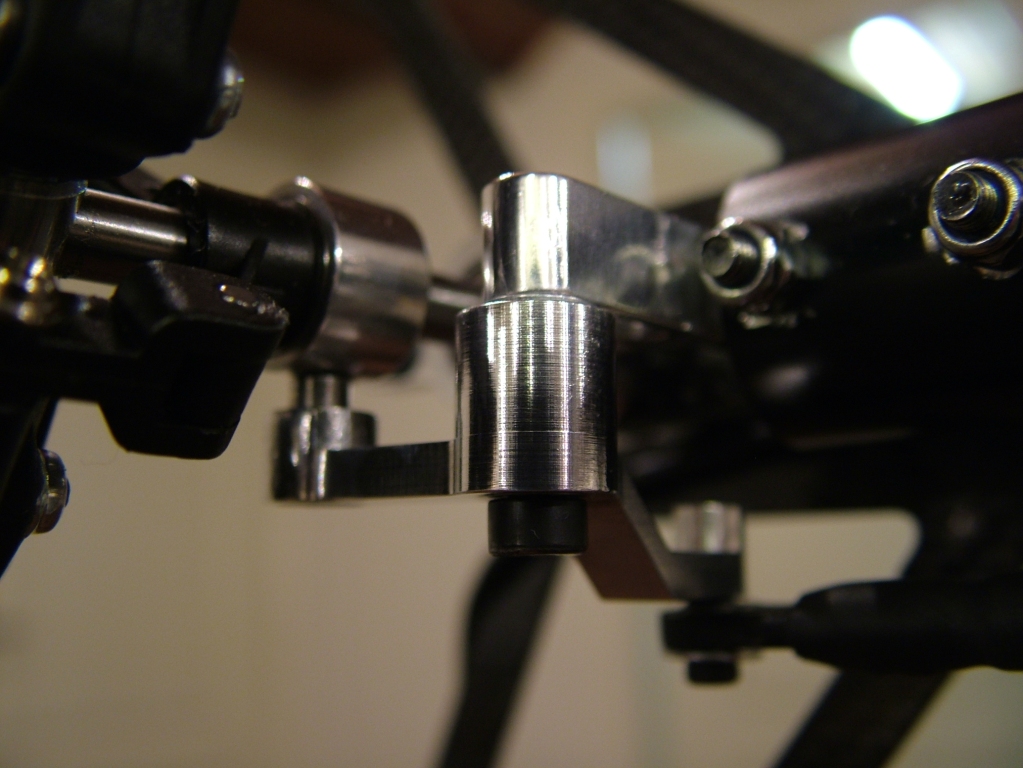

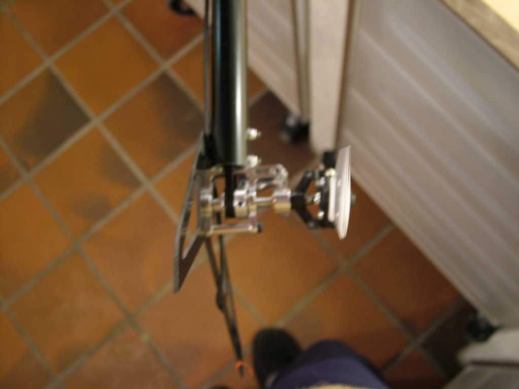

Just put on some pictures of my upgrades, to make the Heli more stabile, for my point of view.
My lipo task force, 2 x left is 6s2p 4400mAh 16 - 18 C. 55 C. 700 gram
upper right corner Hyperion CL cells litstorm 4200 mAh 16C getting to hot ower 65 C. 550 gram
and the last is 4400 mAh 20 C super cell only 40 C when using them indoor 750 gram insane power...
The picture with the tail, the blade shows a 2-4 degrees to the right when centred, and then the link on the servo needs to place exactly in the centre of the servo 0 Grade
The SAB carbon for the flybar is much better to use, more stabil when hover, the The flybar blades is very aerodynamic balanced, and the price is in DK 50 euro
but is the best value money can get

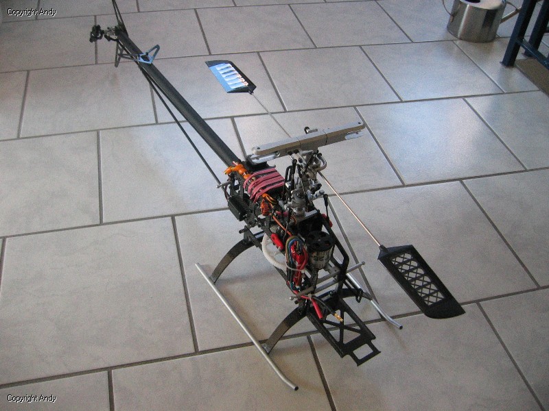

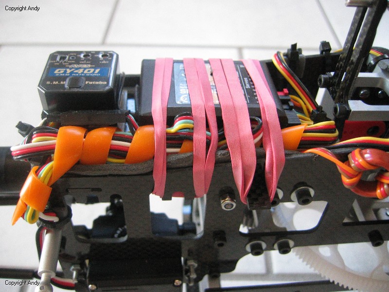

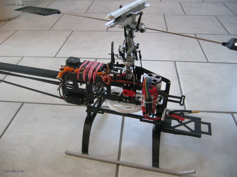

Hallo zusammen,
bald ist es so weit, dann geht er wohl zum ersten mal in die Luft.... :) .
Ber Bausatz war Klasse, ich musste allerdings zwei der 3mm Gewindebohrungen in der Domplatte "nacharbeiten" da Spähne drinsteckte, aber nicht der Rede Wert, ansonsten passte einfach alles auf Anhieb.
Für alle Interessierten anbei ein paar Bilder meines neuen Spielzeuges.
Ein paar Kleinigkeiten noch (Akkueinbau, Antennenverlegung, die üblichen Einstellungen).
Bin schon gespannt, wie er im Vergleich zu meinem ECO8 so fliegt :roll: .
Gruß Andy
