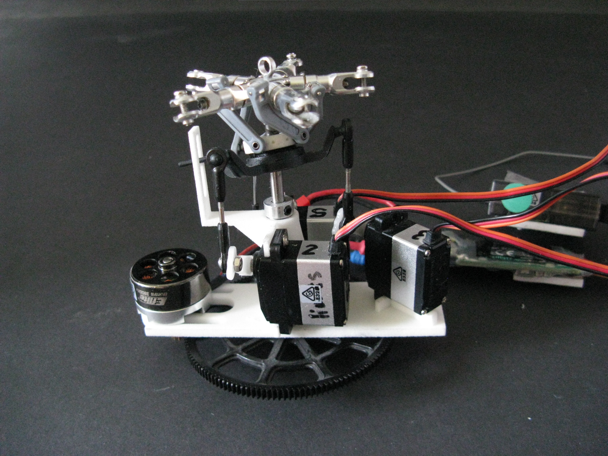

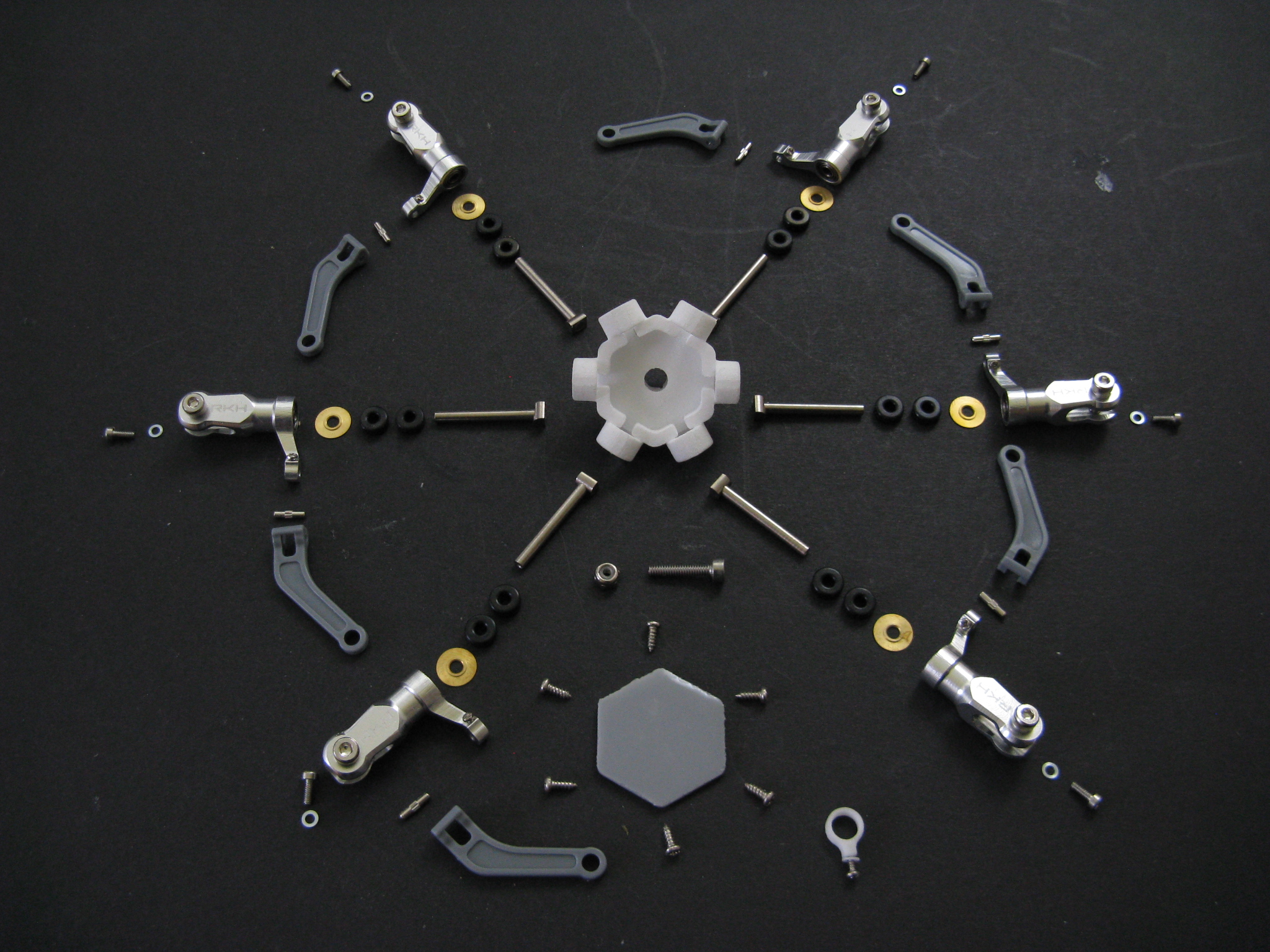

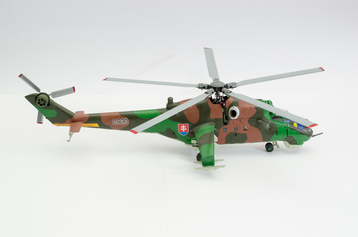

Ja, mit 3D Druck sind viele Möglichkeiten gestiegen. Hier mal die Komponenten:
Der Rest sind Anpaßarbeiten. Beim CH-53 anderes Hauptzahnrad (wegen der Rumpfbreite 104 Zähne Delrin Zahnrad von Rakonheli, hat bloß 50 mm), anderes Ritzel (9 Zähne vom Blade 250CFX wegen der Übersetzung) und auch anderen Hauptmotor (Turnigy 3200 kV weil der vom Blade durch seine Drehzahl und die höhere Last zu schnell heiß wird). Gaskurve absenken (es sollte zum Schluß eine geringere Rotordrehzahl als beim originalen 230S raus kommen, hier drehen ja sechs statt zwei Blätter).
6Blatt 05.JPG (1.32 MiB) 6685 mal betrachtet
230S 01.JPG (1.58 MiB) 6686 mal betrachtet

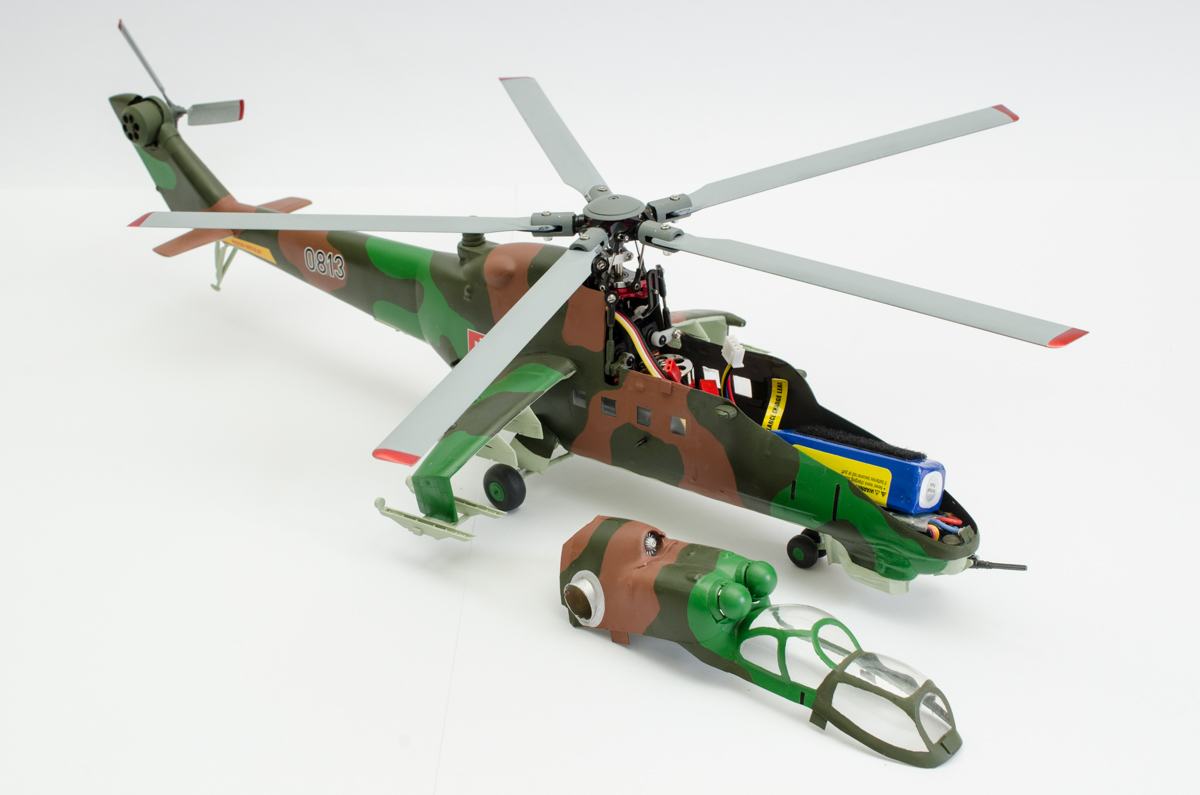

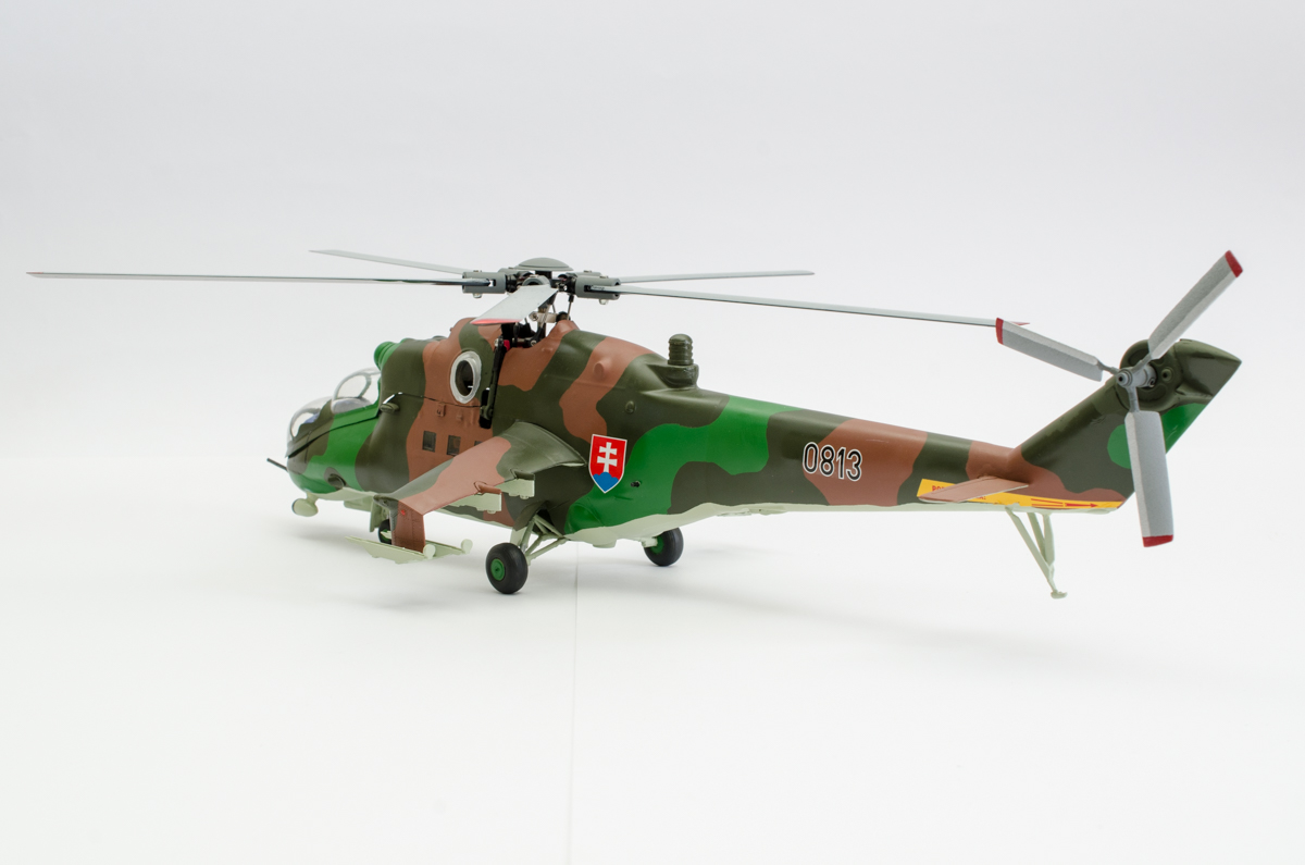

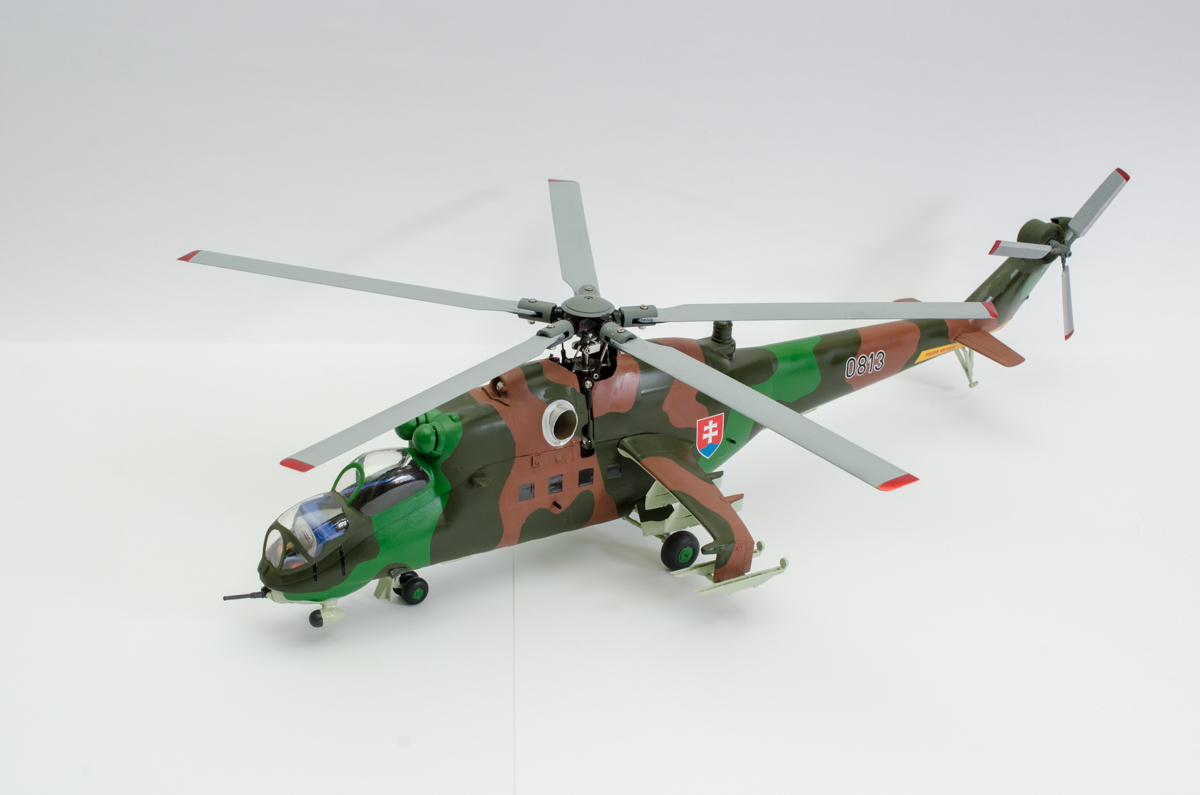

Auch eine meiner Mil Mi-24 wurde auf Blade 230S umgerüstet. Hier mit dem Chassis und Fünfblatt von Walkera und 40 mm Zahnrad.

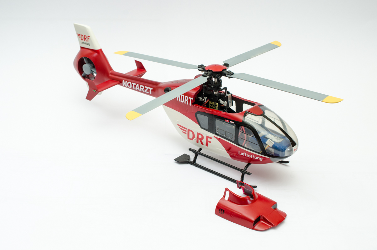

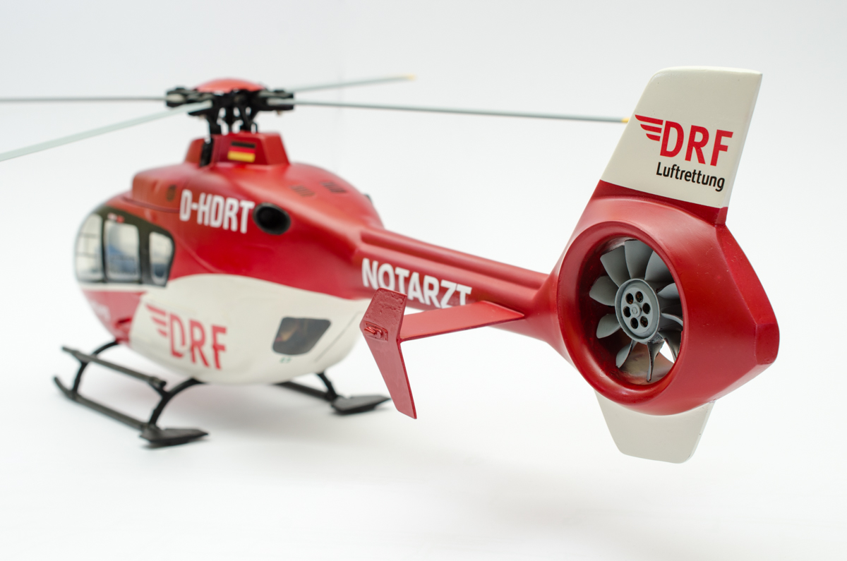

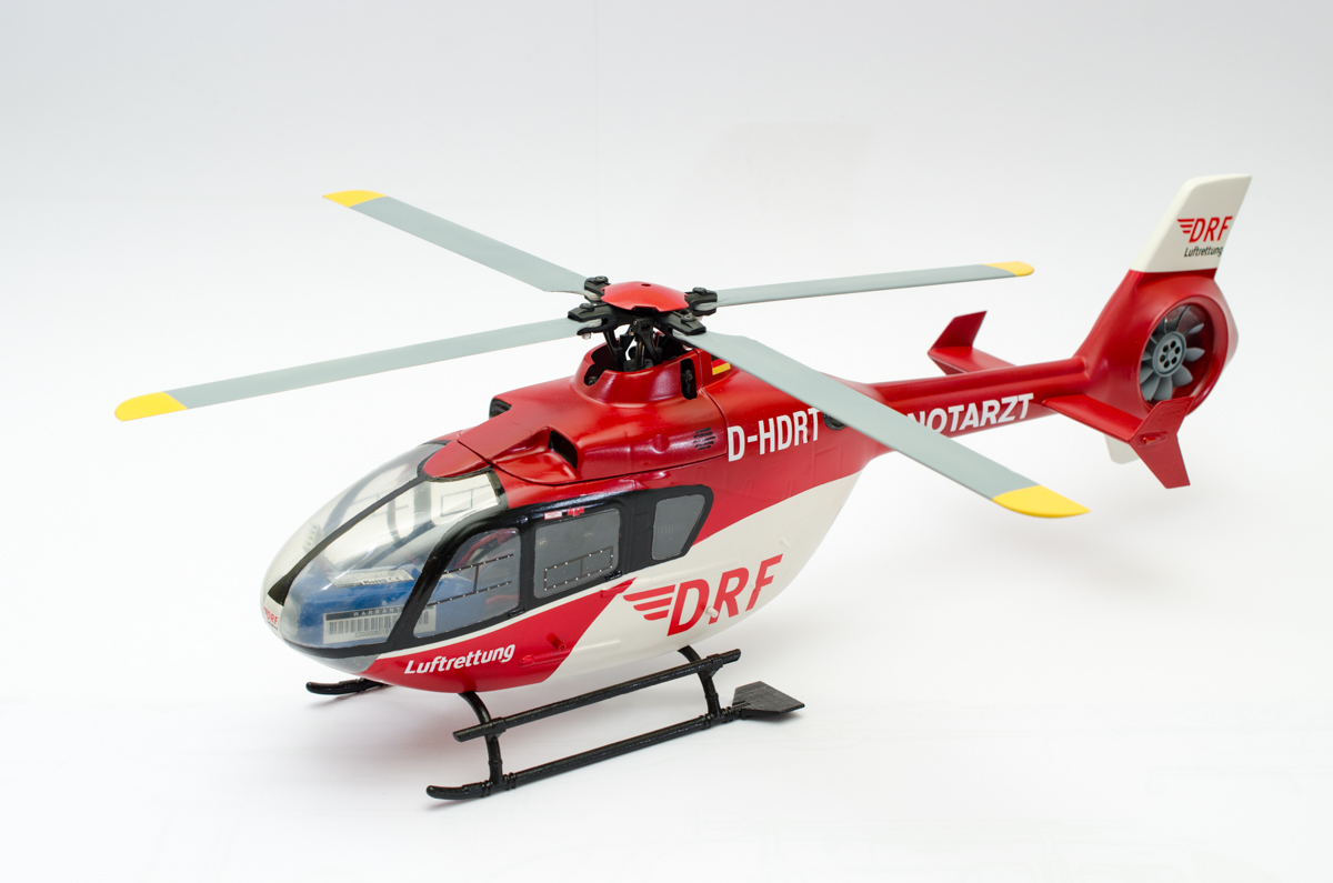

Aktuell ist ein EC 135 der DRF dazu gekommen. Das Impellerrad sitzt direkt auf der Glocke des original Heckmotors. Vierblatt ist hier vom Solo Pro 229 mit Blättern vom TRex 250. Der Kopf von Rakonheli ist auch nutzbar. Es gibt zu dem Rumpf bisher 5 verschiedene Decalsätze und 5 verschiedene Landegestellformen.

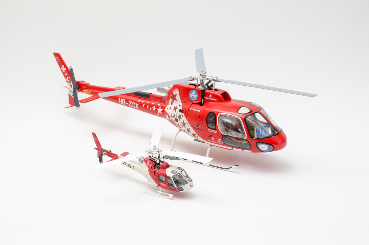

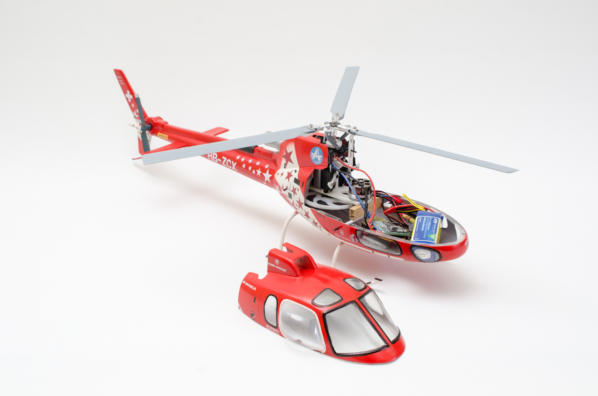

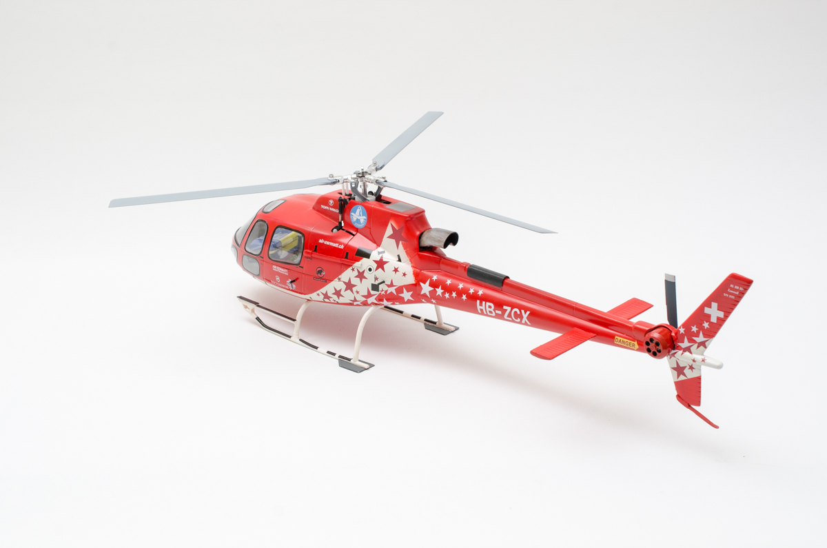

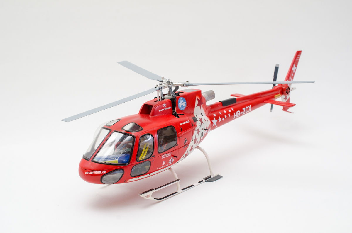

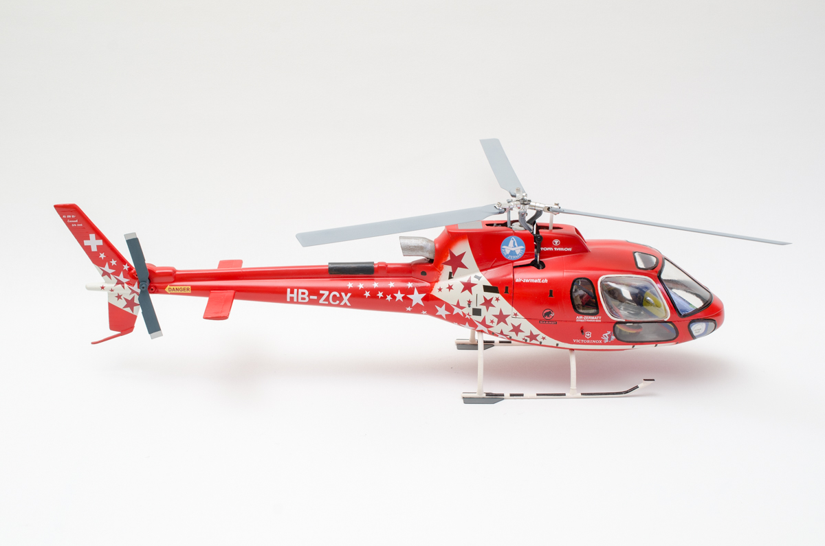

Bin mal bei Rot-Weiß geblieben, diesmal mit Sternen. Ein "großes" Eichhörnchen wollte ich schon immer bauen, das hier ist 1:18.
Eingebaut ist wieder ein Blade 230S, umgebaut auf das Multichassis, das Dreiblatt ist von Rakonheli. Diese Version hat auch das Bubble-Fenster und das im Rumpfboden. Mit dem Bausatz kann man auch viele andere Varianten des AS 350 Ecureuil bauen. Nur in der Schweiz gibt es exklusive die Version mit der Bubble-Tür, direkt auf den TRex 250 zugeschnitten. Aktuell gibt es 5 verschiedene Landegestelle und 11 Decalsätze.

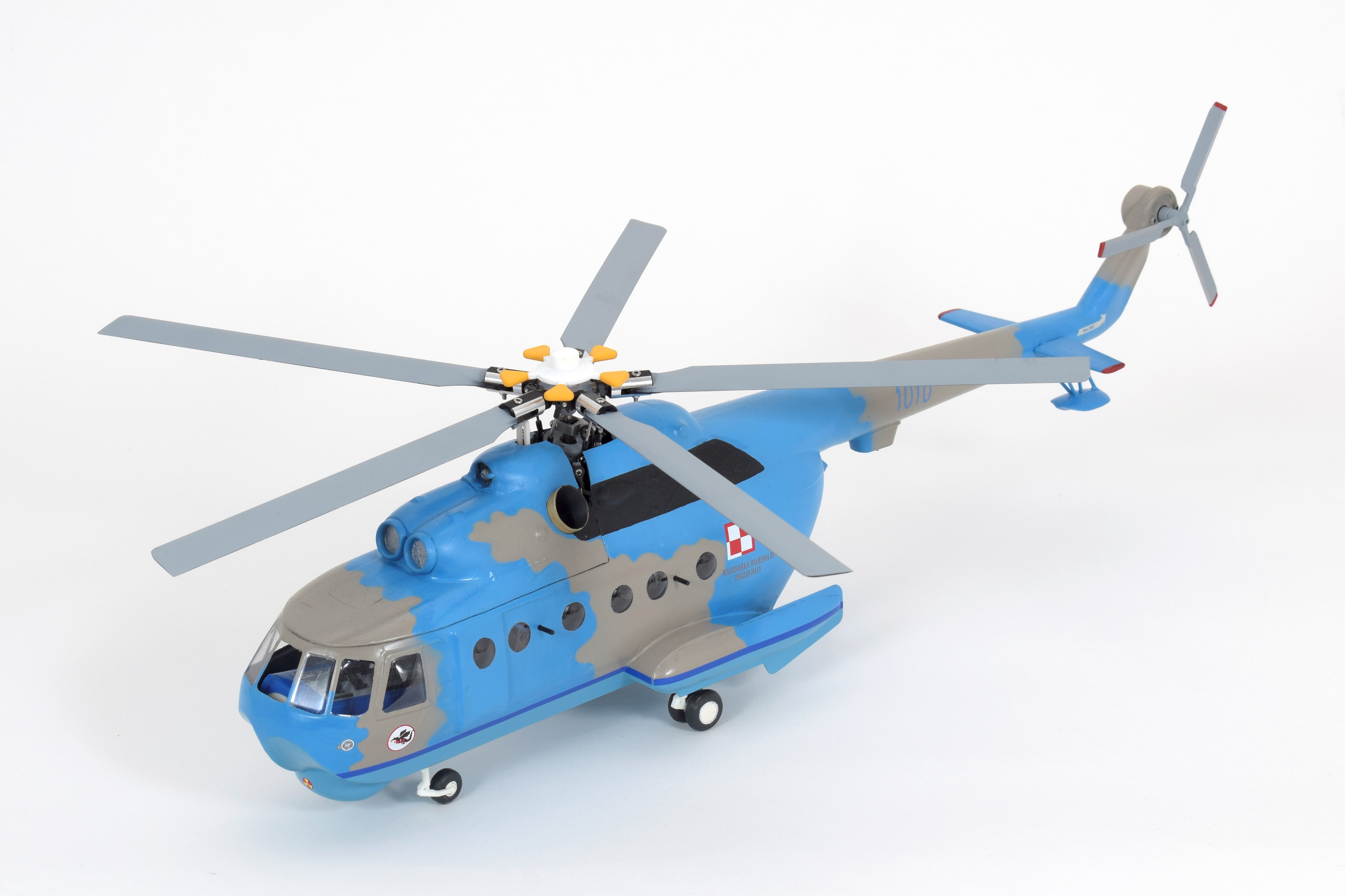

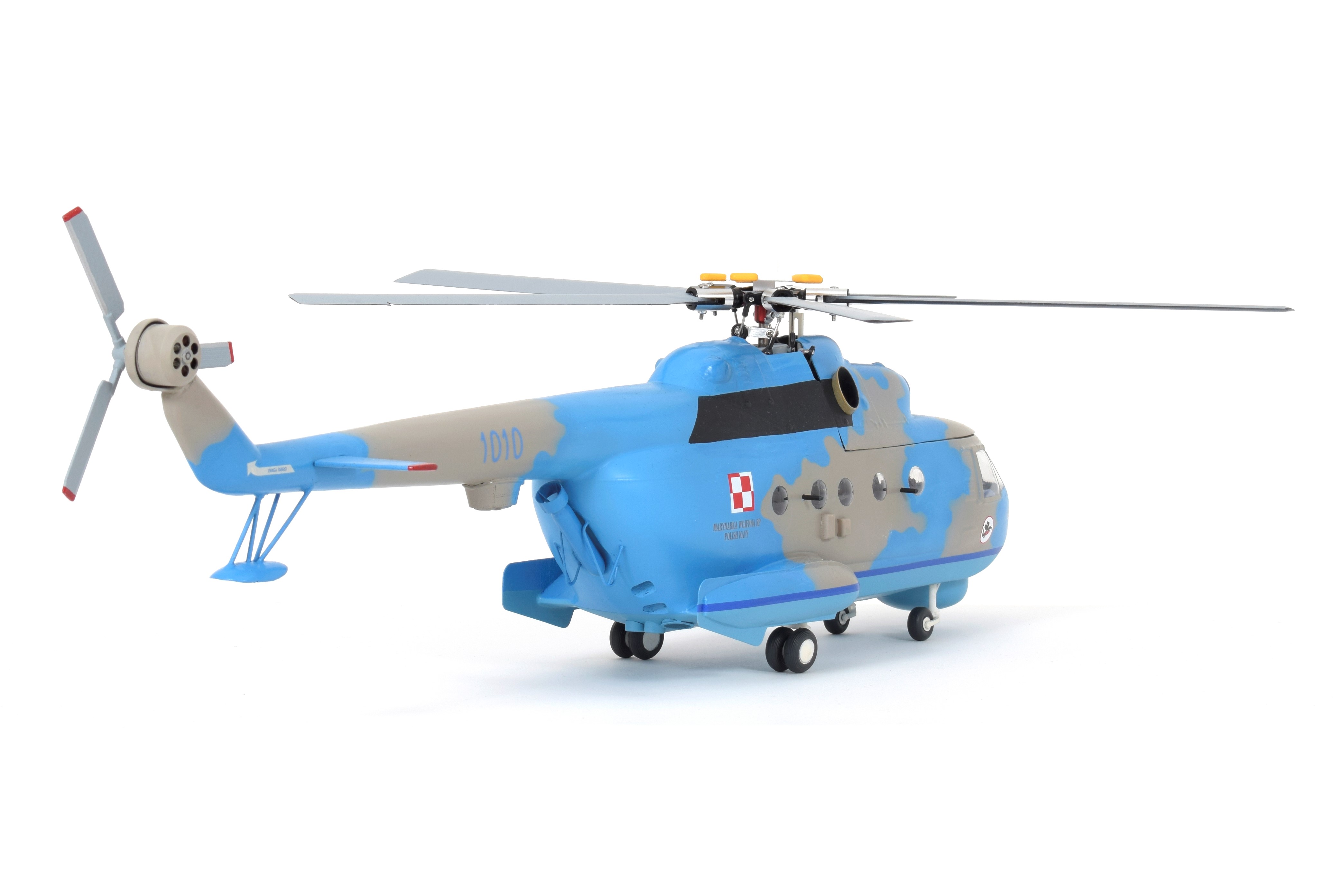

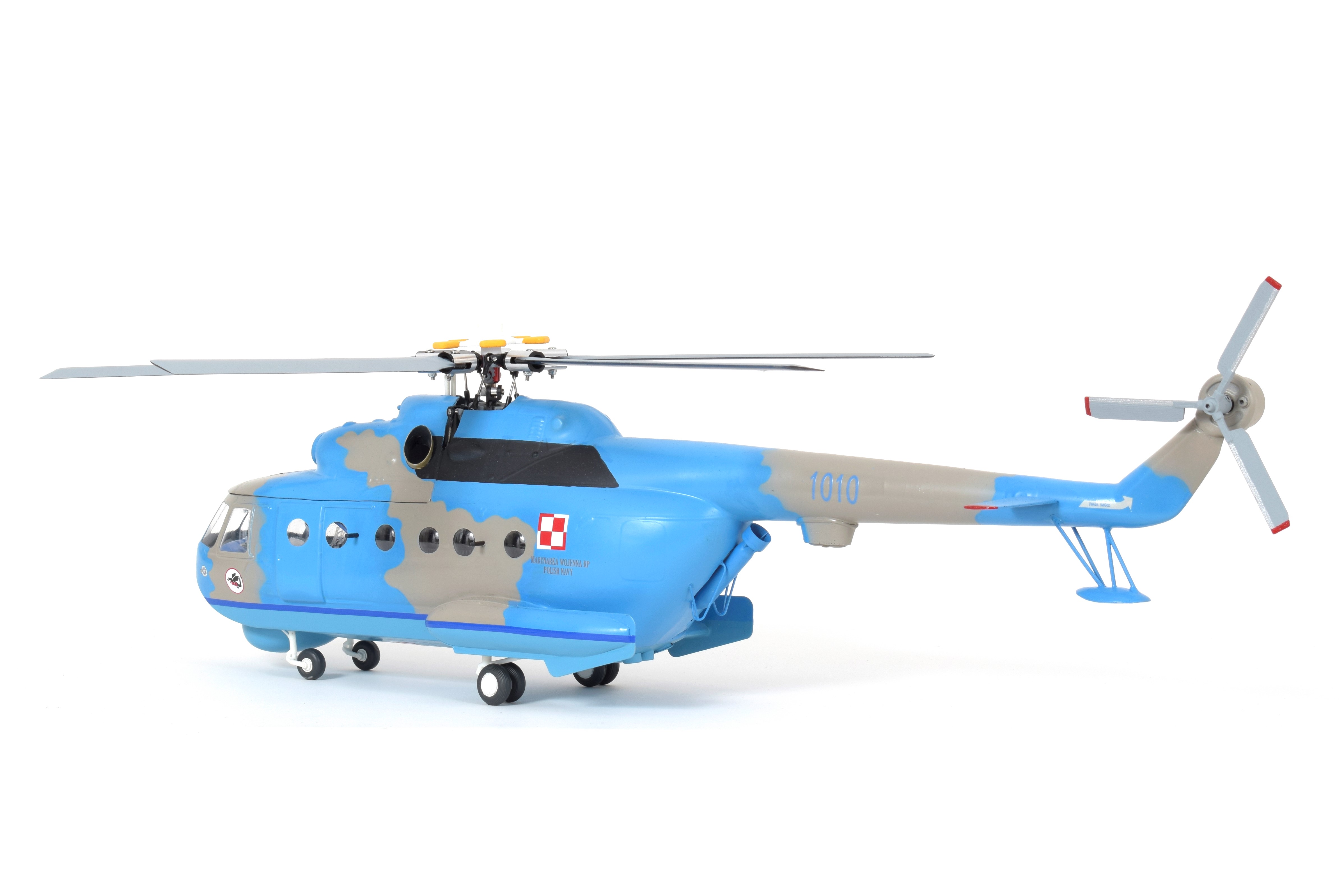

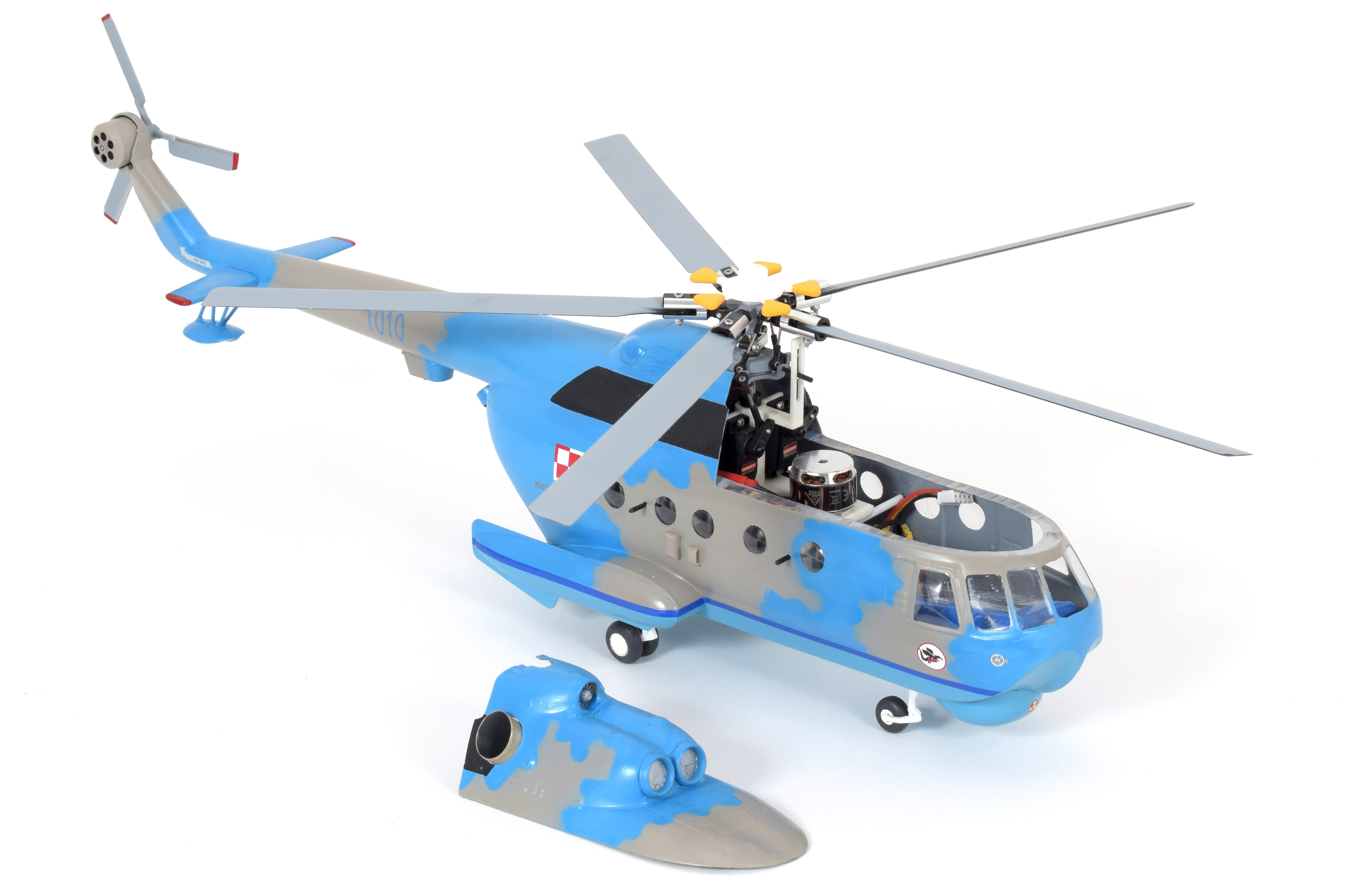

Nach Mi-17, Mi-8 und Mi-17 MD kam nun endlich auch die Mi-14 Haze in 1:35. Kann man einmal konstruieren, ist auch so ein Bootsrumpf nicht mehr die Hürde.
Auch hier sind viele Anbauteile 3D gedruckt.
