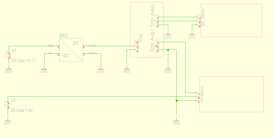

Und zwar geht es heute um das anschließen eines HV Servos. Wo ist mein Denkfehler?
Ich dachte ich könne + & - des HV Servo einfach direkt an die 2S Stromversorgung hängen und die Steuerleitung geht in den Empfänger. Beim Ersten Test hat es mir sauber das + & - Kabel Lipo zum Servo zusammen geschmort! Servo scheint nun auch einen Schuss zu haben.
Wie kann ich einen HV Servo mit den 7,4V des 2S Servo betreiben während der Empfänger und die anderen Servos normal über das BEC von einem der 3 ESC versorgt wird???
Cubaaaa

Sicher das Du nicht Plus und Minus am HV-Servo vertauscht hast?
Grundsätzlich braucht man bei zwei Spannungsversorgungen ein gemeinsames Bezugspotential (Die Minusleitung beider Spannungsquellen an einer Stelle verbinden und keine Masseschleifen bauen). Die Spannungsversorgung von Empfänger und Standardservos erfolgt wie gewohnt über 3S-Lipo mit BEC (Empfänger übernimmt die Verteilung).
Bei der Spannungsversorgung vom HV-Servo über 2S-Lipo kommt beim Empfänger zusätzlich die Minusleitung vom 2S-Lipo ran. Das Servosignal inkl. Bezugspotential geht ohne Plusleitung zum HV-Servo. Also einfach ein Y-Kabel ohne Plusleitung am Empfänger.
Siehe nachfolgendes Bild:

Vielen Dank für deine Antwort,
in meinem Fall ist das für einen RC Servo Bagger. Sprich ich habe:
1x 2S Lipo
3x Brushed ESC für 3x Getriebemotoren. Bei 2x von den 3x habe ich die + Leitung (BEC) zum Empfänger entfernt
dazu kommen 3x Servos (Ausleger, Stil und Löffel) wovon der Ausleger eben ein HV Servo ist.
Die nicht HV Servos werden über das ESC BEC versorgt! Wie schalte ich den HV Servo richtig an den 2S Lipo Strom????????
1x 2S Lipo
#15 Re: Cuba, der Elektronik Depp
Moin Cuba.
Im Prinzip hattest Du es schon richtig gelöst. Alle Minuspole zusammenschalten, Empfänger und die normalen Servos über ein BEC aus einem Regler versorgen und das HV-Servo am Plus-Pol direkt an den 2S LiPo. Ich weiß allerdings nicht was bei Dir schief gegangen ist. Du kannst ja zuerst einmal probeweise nur das HV-Servo direkt an den Empfänger stecken und das Ganze direkt an den 2S LiPo stecken. Der Empfänger sollte dann natürlich dafür ausgelegt sein. Das sollte aber m.W. bei den Spekdrumm Dingern gehen. Wichtig ist halt, dass bei mehreren Spannungsquellen eine gemeinsame Masse vorhanden ist.
