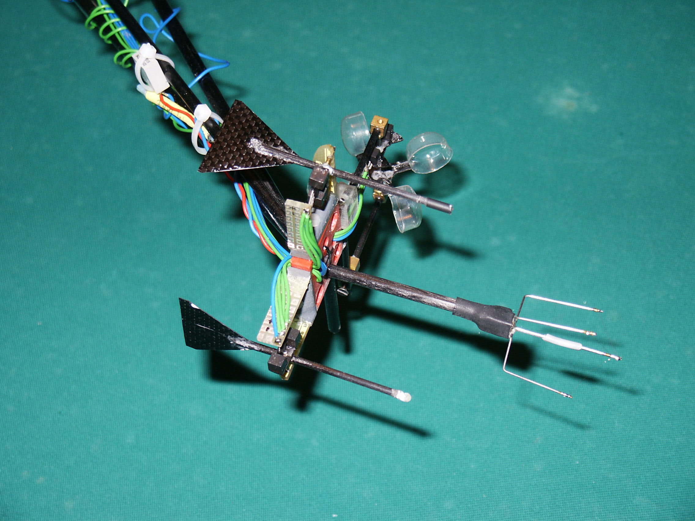

acanthurus hat geschrieben: 23.12.2019 19:35:35Bau einer vernünftigen MECHANISCHEN Hardware für den Air Data Sensor
Willst du dazu auch schon etwas sagen, oder ist das noch nicht spruchreif?
Mirko
Bild Bild Bild Bild
acanthurus
Beiträge: 3348
Wohnort: Kreis Ludwigsburg
#4 Re: Jeti Telemetriesensoren im Selbstbau
Beitrag von acanthurus »
Speicherung ist nicht vorgesehen, ich möchte lediglich eine Telemetrie mit Nutzwert im normalen Flugbetrieb. Die Zeiten der Erkenntnisgewinn-motivierten Flugmechanik-Messungen sind bei mir seit 2003 vorbei :)
Mechanik... na ja es geht nur darum, die Windfähnchen möglichst einfach und zuverlässig/robust herzustellen (mir schwebt ein 3d-gedruckter Block vor, der alles Wesentliche beinhaltet).
So kompliziert wie hier möchte ich das nicht mehr (aber da war auch eine andere Genauigkeitsklasse gefordert):
