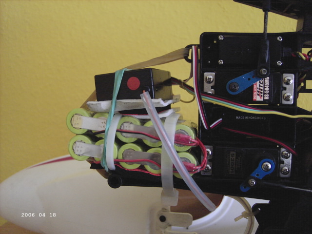

Hi Olaf,
ich habe 2 Empfängerakkus die wiegen etwas weniger als 1 großer.
Ich habe zusätzlich 2 Schalter die mir die Spannung anzeigen.
Beide haben 5 Zellen (bei 4 Zellen sind sie nicht ganz entkoppelt und bei einem Kurzschlussziehen so den 2ten Akku mit runter). Meine Empfänger nimmt immer den vollsten Akku. Ich habe einen RX 9 von Multiplex der regelt die Spannung runter so das auch die Servos die nur 4 Zellen abkönnen nicht drauf gehen.
Gruß Ali
Gruß Ali
- Raptor Tuning 003.jpg (134.75 KiB) 389 mal betrachtet

hi ali,
ist das nicht ein wenig schwer ?? ich hab ein 4er block aa akkus mit 2400mah. weil er leicht und schnell sein soll.
da hat deiner ja fast das 2 1/2fache zu schleppen. außerdem bin ich nur gelernter kfz-mechaniker, also kurzschlußziehende entkopplung
ist nicht mein fachgebiet. ich probiers mal mit dem neuen superschalter und hoffe einfach das es gut geht. trotzdem besten dank für den tip.
gruß
olaf
