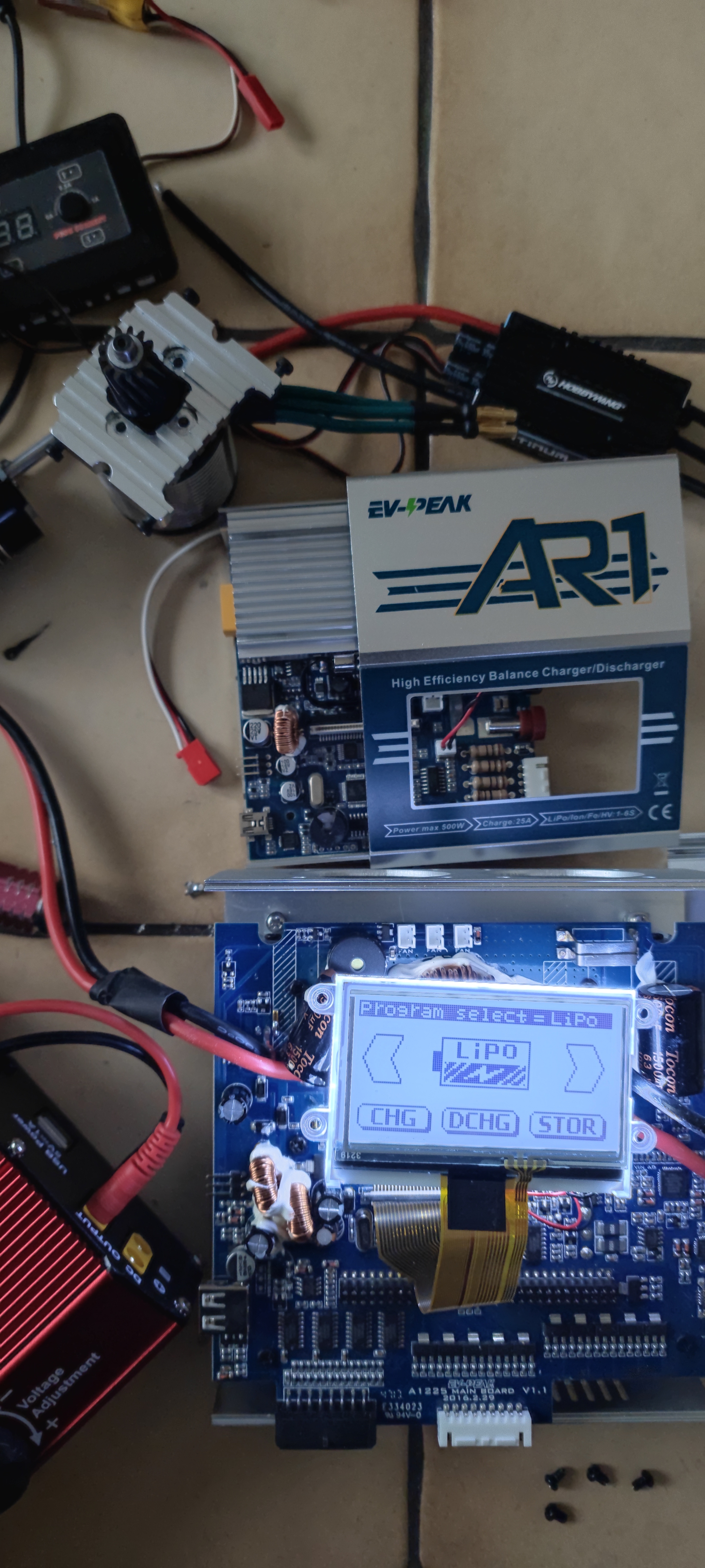

Habe nun eine weitere Möglichkeit zum testen gefunden.
EV-PEAK AR1
Habe gerade dies Gerät bei Kleinanzeigen gekauft.
Ich hoffe nun das (Display mit dem Kabel) ist identisch mit dem vom A9
Dann wäre alles bestens.
Glücksspiel...🧐😌

Display und Kabel wird sich ja nächste Woche zeigen ob ich da nun richtig oder falsch gelegen habe.

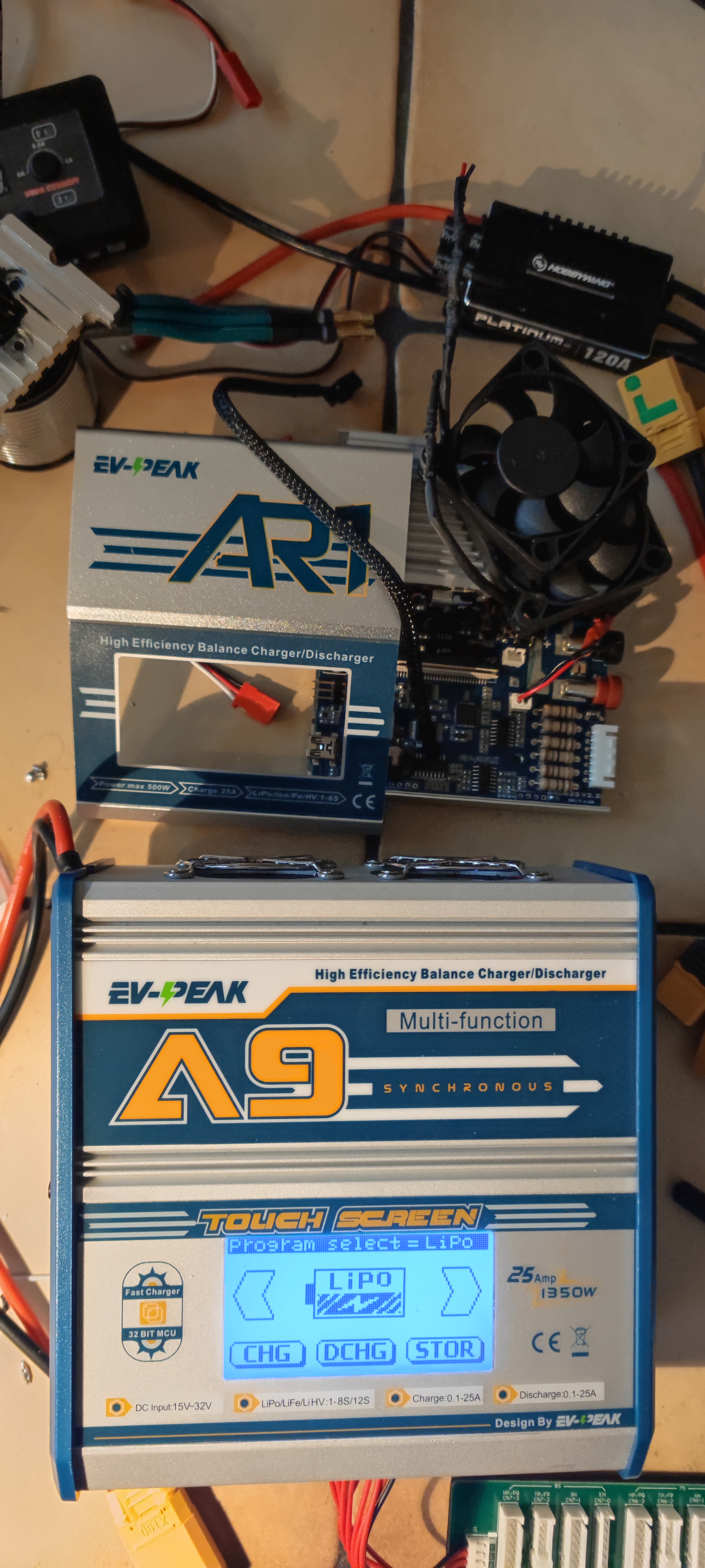

So geschafft,
was ein Akt. :o
Mit den Lüftern temperaturgesteuert oder manuell alles uninteressant.
Die neuen Lüfter sind selbst bei höchster Drehzahl um ein Vielfaches leiser als die originale.
Kann so bleiben, bin mal zufrieden.
Display :roll:
Vom AR1 war das Kabel einige Zentimeter kürzer, das war wirklich etwas fummelig aber passt.
Auch das Kabel war dicker flexibeler.
Ich vermute mal durch die Temperaturschwankungen wird das Kabel einfach spröde brüchig.
Alex
