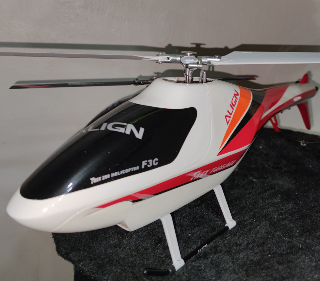

Tja, zum Thema Rumpf wolltest dich hier auch noch äußern.
Vor 6 Monaten bereits ?
Keine Ahnung wie der 450er in den Rumpf kommt,
aber ans FBL solltest noch dran kommen.

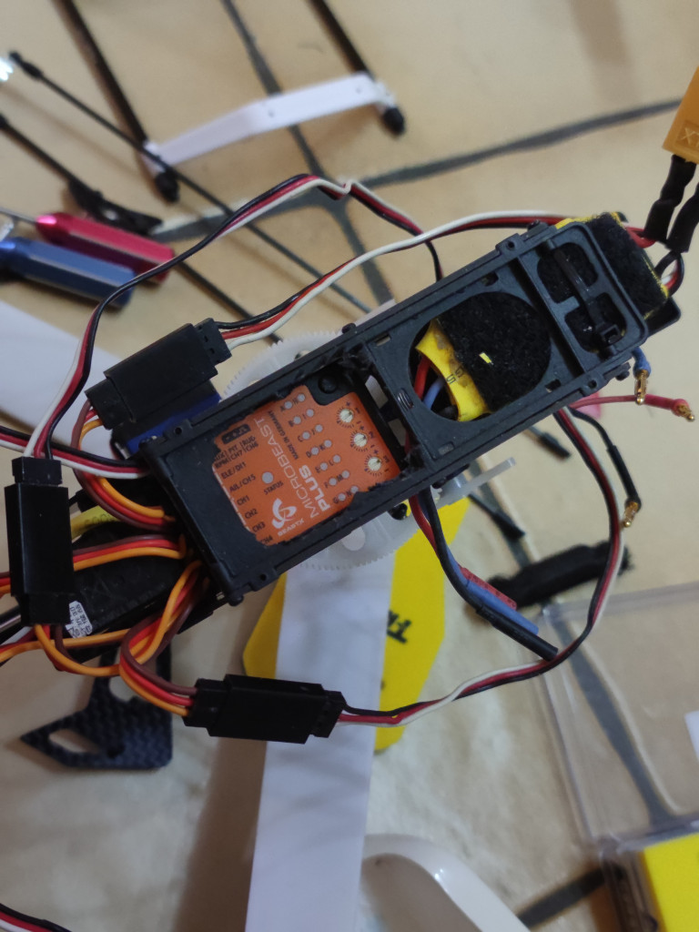

Muß ja nicht immer 90er Mechanik sein
:roll:
Und hier steckt das MB Plus drin.

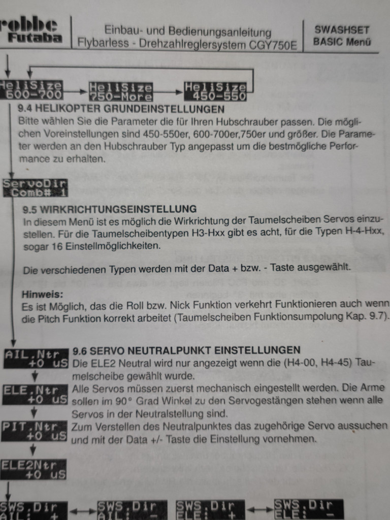

Hallo zusammen,
Mal wieder zum Thema
Cgy750
Nun wäre es nicht schlecht zu wissen ob sich auch die Menüführung mit dem Update auf 2.0 ebenfalls geändert hat.
HeliSize soll in Swashset Basic Menü sein ( eigentlich )
Ich finde diese Einstellung nun nicht.
Ist dies verschoben worden?
Oder uninteressant mit der Version 2.0 das man sich dies nun selber anpassen kann, diese Vorgabe weggelassen wurde?
Das Setup erinnert mich irgendwie an dem vom GY611 :shock:
