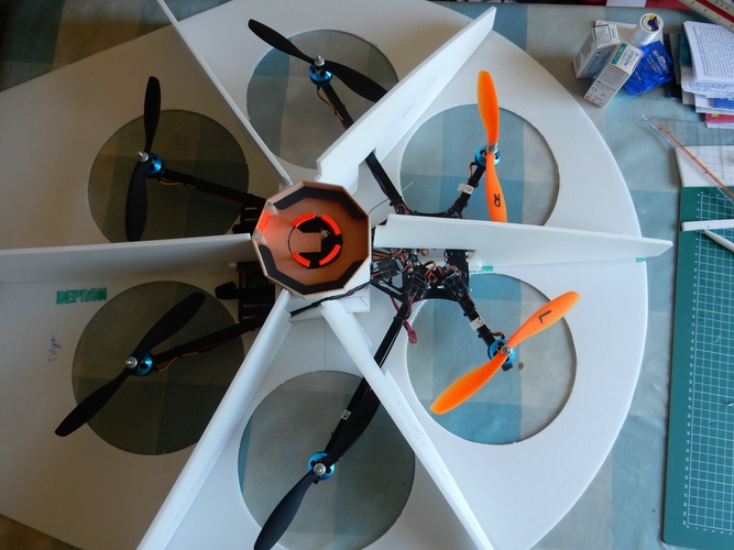

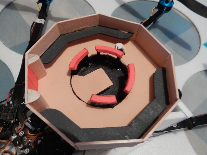

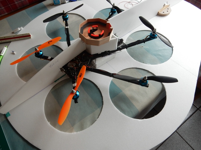

Update
Weiter gebaut. Das Landegestell ist jetzt abgebaut und ich habe testweise den Copter mal auf die Unterseite der Raumschiffzelle gestellt.. Ebenfalls habe ich das Cockpit optisch etwas hübsch gemacht.

#1144 Re: Quadrocopter als Raumschiff
Ich habe heute mal ein wenig weiter gebaut und die ersten 2 Spanten von den 6 die ich hier habe, genau eingepasst und passend geschnitten. Es wird, aber es dauert. Ich bin begeistert und mein Körper füllt sich weiter mit positiver Energie.

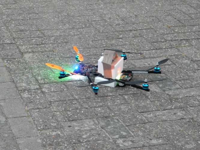

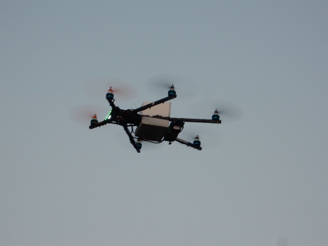

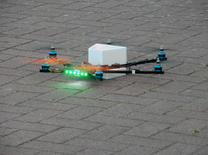

Und hier Bilder vom Flug des Hexacopters. Aus Depron ist schon der weisse Turm nach oben und unten festgeklebt.
Bis jetzt ist alles noch gut.

- Copter am Boden vor dem Start
- 1-DSCN7342.jpg (149.91 KiB) 2079 mal betrachtet

#1147 Re: Quadrocopter als Raumschiff
Das sieht schon mal vielversprechend aus
#1148 Re: Quadrocopter als Raumschiff
Der Frame ist auch total genial, hab den ja selber geflogen, und irre gutmütig. Bin mal gespannt wie es fertig ausschaut, Alf, kannst du schon was zum voraussichtlichen Zusatzgewicht durch den Rumpf sagen ? Sonst sollte man ggf. schon nach Props mit ner etwas größere Steigung schauen ( größerer Durchmesser geht eh schlecht ).

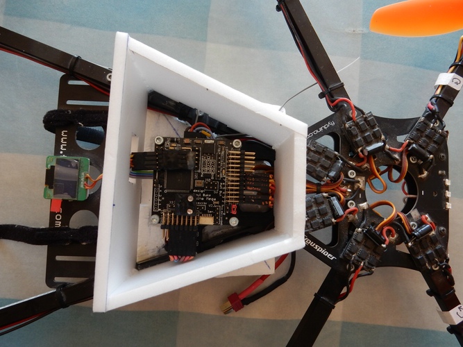

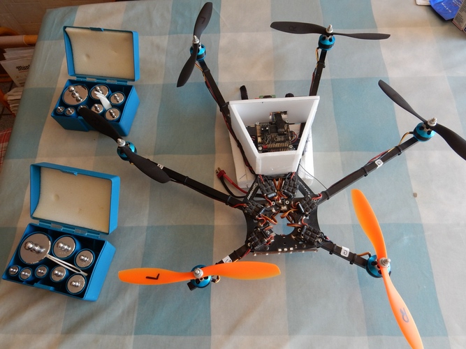

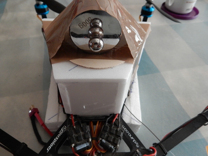

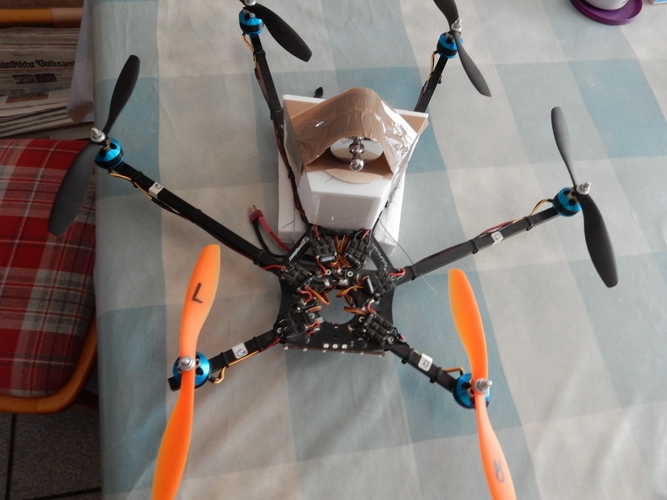

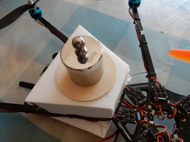

Ich bin zur Zeit fast jeden Abend am Testfliegen mit meinem Hexacopter. Ich habe heute abend mal ein 500 gr Gewicht testweise oben auf dem Copter festgeklebt.
Bei rund 40% Gas ist der Copter abgehoben. Ohne dieses Zusatzgewicht hebt der Copter bei ca. 25% Gas ab.
Ob ich da jetzt noch weiter Gewicht drauf packen darf, weiss ich nicht. Das muss ich mir noch gut überlegen.
Hier mal ein paar Bilder.

#1150 Re: Quadrocopter als Raumschiff

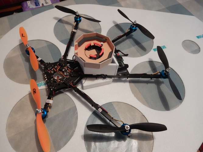

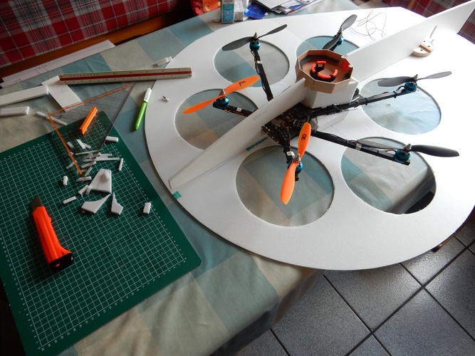

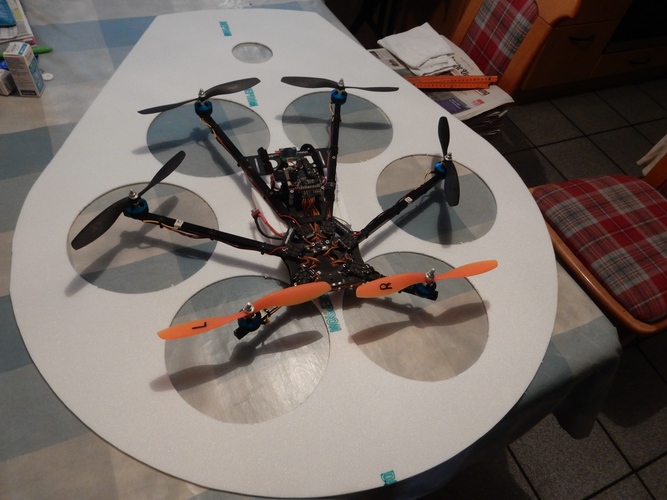

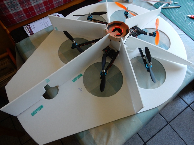

Ich habe jetzt alle 6 Spanten für die Reliant passend zugeschnitten.
Ebenfalls habe ich jetzt mal die ganzen Einzelteile die ich bis jetzt fertig habe, mit der Briefwaage gewogen.
Gesamtgewicht 366gr.
Ich bin jetzt schwer am überlegen, was ich jetzt machen soll??
Wenn ich weiter baue, muss ich jetzt als nächstes das Hexacoptertriebwerk mit der Unterseite der Reliant verkleben.
Danach werden dann die 6 Depronspanten verklebt, damit das ganze eine stabile Einheit wird.
Die Frage ist, bleibt es bei den 500gr oder kommt da noch mehr Gewicht.
Dann war meine Bauerei wieder umsonst.
Was meint ihr??
Was meint ihr??

#1151 Re: Quadrocopter als Raumschiff
Musst Du sie zwingend verkleben?
Bis dato hast Du 366 Gramm, mit 500 Gramm flog der Copter noch brauchbar.
Da sind doch sicher ein paar Gramm für Neodyms drin, oder?
#1152 Re: Quadrocopter als Raumschiff
Ich pers. würde kleben. Dann wackelt und zappelt nichts.
Wenn ich jetzt Magnete nehme, wie verhält es sich dann mit dem Magnetfeld und dem Emfang? Ich bin da jetzt nicht so der Spezi.
Bei diesen 366gr wird es bestimmt nicht bleiben.
Alf-1234
Alf-1234
#1153 Re: Quadrocopter als Raumschiff
Was ist wenn du die inneren Versteifungen noch leichterst ? Nimmt das der Stabilität viel ? Was wäre alternativ mit Pappelsperrholz mit entsprechenden Ausfräsungen zum leichtern ?
#1154 Re: Quadrocopter als Raumschiff
Hallo Crizz
Ich habe hier im Keller Pappelsperrholz liegen. Da kann ich besser Balsa nehmen. Noch besser ist Depron, weil noch leichter.
Ich könnte in die Spanten natürlich Löcher hienein schneiden und so leichter machen, aber könnte es dann zu Verwirbelungen mit dem Luftstrom nebenan geben?
Im Moment ist es so, das jeder der 6 Props seinen eigenen Bereich hat und vom Nachbarpropeller nicht gestört wird. Ist das gut oder schlecht?
Wenn ich Magnete nehmen würde, würde ich ja mit 1 Magneten nicht auskommen. Stört das Magnetfeld den Empfang?
Ich weiss es nicht.
Wie du siehst Crizz, habe ich viele Fragen und Gedanken.
Ich weiss es nicht.
Alf-1234
Alf-1234
#1155 Re: Quadrocopter als Raumschiff
Bzgl. Luftwirbeln hätte ich mal garkeine Bedenken, schließlich fliegt der Copter ja im Normalfall gänzlich ohne konzentrierte Luftströme, sondern komplett "open".
Was die Magnete betrifft ist es natürlich vorteilhaft, nach Möglichkeit die Antennen des Empfängers von allen Felder entfernt zu positionieren, und nicht direkt daneben. Allerdings hat ein Magnetfeld keine Frequenz, es wirkt auch nur auf stromdurchflossene Leiter ( Trafo , Übertrager ), bei einer Antenne sehe ich da ebenfalls dir geringsten Probleme , würde eine Antenne entlang eines Motorkabels verlegt werden schon eher, da durch die 3-Phasige Versorgung der Motoren ja ein elektrisches Feld entsteht mit der Frequenz des Feldwechsels. Das könnte dann zu einer induzierten Spannung auf dem nicht abgeschirmten Teil des Antennenkabels führen und den Empfang verschlechtern, ähnlich wie eine Abschirmung durch elektrisch leitfähige Materialien wie Carbon oder Metallfolien.
