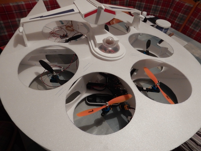

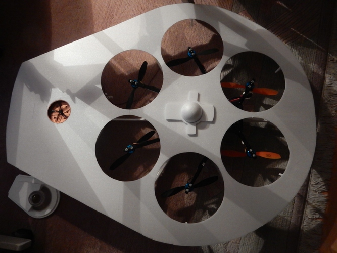

Update

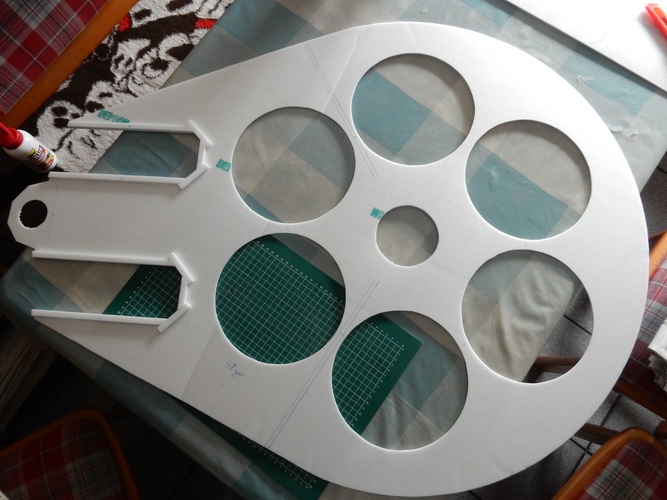

Ein wenig weiter gebaut.
Ich habe jetzt alle Spanten mit wasserverdünnten Weisleim eingeklebt. So langsam nimmt die Reliant Form und Gestalt an.

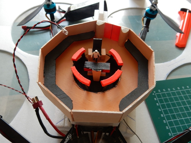

Für den 3s Akku habe ich mir 2 kleine Akkuhalter geklebt. Sind noch nicht eingebaut. Der Kapitän hat auch schon seinen Platz im Cockpit eingenommen.
Auch habe ich in die Spanten Öffnungen geschnitten. Das bringt wieder ein paar Gramm Gewichtsersparnis. Jedes Gramm zählt.

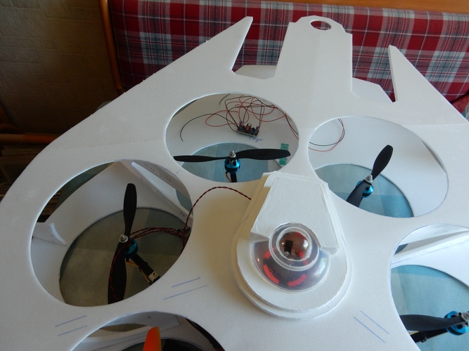

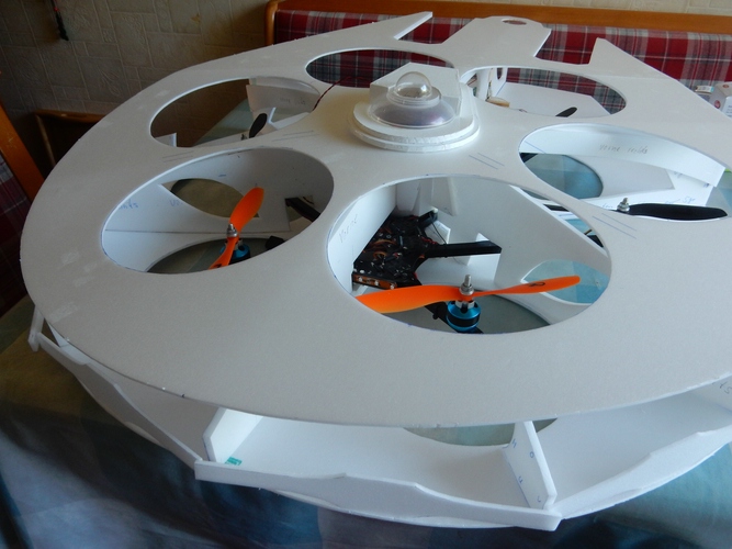

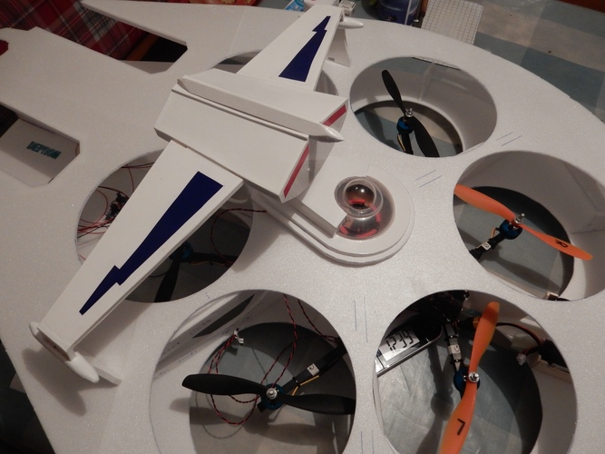

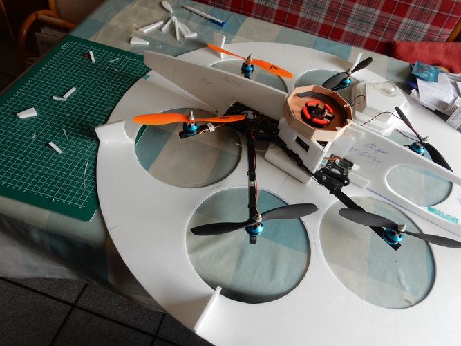

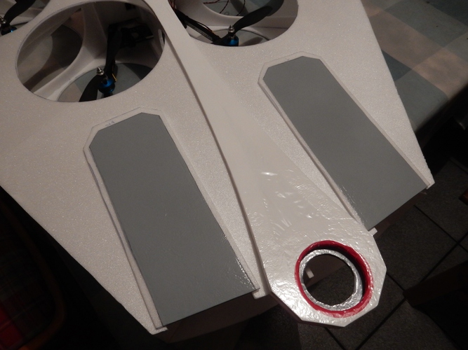

Update
Auch an der Oberseite vom Reliant Rumpf habe ich ein wenig weiter gebaut. Es wird, aber es dauert noch.
Den Akku habe ich jetzt ganz nach vorne gelegt, damit ich den Schwerpunkt SP genau hin bekomme. Hinten kommt ja noch die Brücke der Torpedowaffenkammer und die beiden Warpröhren hin.

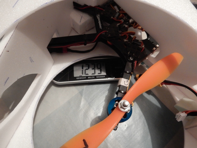

Und wo liegst Du nun vom Gewicht?
#1162 Re: Quadrocopter als Raumschiff

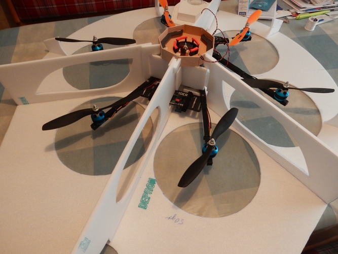

Ich habe jetzt mal fast alles zusammen auf die Waage gelegt und gewogen. Gewicht bis jetzt 1239 gr. Darin enthalten ist auch schon ein 3s Lipo mit 3200 mAh. Das einzige, was jetzt noch fehlt sind die beiden Warpröhren unterhalb des Rumpfes.

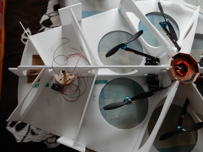

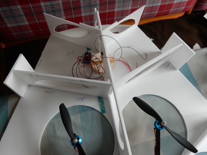

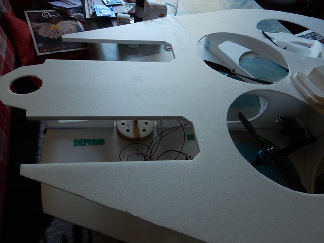

Leute, ich habe ein Problem. Apollo 13 läst grüssen.
Das Problem heist Torsionssteifigkeit.
Ich habe heute nachmittag versucht mit dem Hexacopter und dem halbfertigen Rumpf zu starten. Motoren gestartet, alles gut aber dann. Das Heckteil des Modells hat wie ein Hundeschwanz hin und her gewedelt. Sehr wahrscheinlich nicht genug Verstrebungen hinten. Die Unterseite ist 3 mm Depron.
Was kann ich jetzt tun, damit ich hinten eine leichte stabile Einheit bekomme?????

#1164 Re: Quadrocopter als Raumschiff
Mit CFK-Stäbchen verstärken?
Mach doch mal Fotos von der Stelle, wo es vibriert hat.
#1165 Re: Quadrocopter als Raumschiff
Aber nimm CFK-Profilstäbe, also "Rechteckige", z.b. 1x5 mm , die im wechsel um 90° versetzt damit einmal vertikel / horizontal versteift wird.
Idealerweise machst du einen feinen Schnitt in das Depron, drückst Uhu-Por rein und dann den CFK-Stab, so das er die Platte besser verstärken kann. Natürlich nur da, wo er "hochkant" zur Depronplatte eingebracht wird, bei den "liegenden" kannst du diese direkt auf das Depron aufkleben.

Die Idee mit den CFK Profilstäben ist super.
Leider habe ich zur Zeit keine im Haus und müsste mir die erst bestellen. Aber ich habe im Keller jede Menge Depron in 2mm, 3mm, 5 und 6mm Stärke.
Daher habe ich hinten zusätzliche Spanten aus 5mm Depron mit Öffnungen eingeklebt. Jetzt wedelt hinten nichts mehr. Hoffe, das ist in Ordnung.
Wenn ich jetzt vorne im Rumpf 2 3s Lipos einlege, ist das Modell extrem kopflastig. Daher muss ich hinten ca. 100gr Gewicht einlegen, damit ich wieder genau im SP bin. Hinten fehlt noch die Torpedowaffenkammer und die beiden Warpröhren. Wenn die dran sind, kommen die 100gr Gewicht heraus.

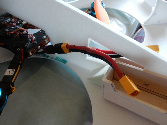

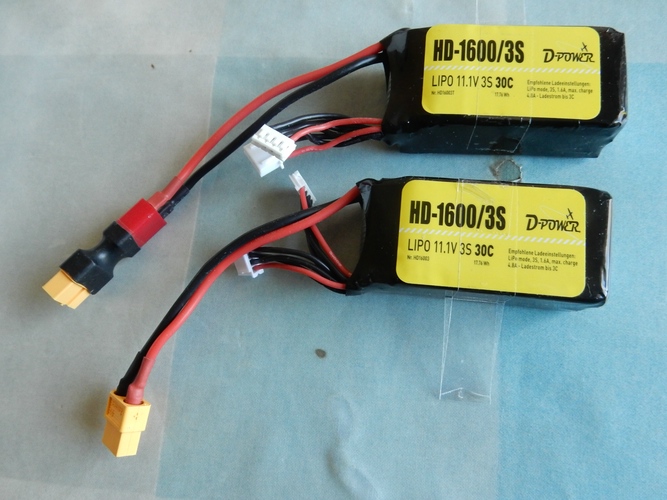

Ich hänge hier jetzt mal ein paar Bilder von den Akkus und dem Y-Kabel an.
Die Frage ist, wenn ich den 2. Akku der voll geladen ist anschliesse, gibt es dann Funken,
oder passiert garnichts und alles ist gut???
Ebenfalls Bilder von den Verstärkungen, die ich hinten aus Depron eingeklebt habe. Da wackelt jetzt nichts mehr.
Aber jetzt ist Abend und ich habe wieder ein wenig Zeit für mein Modell. Morgen ist wieder Arbeit.
