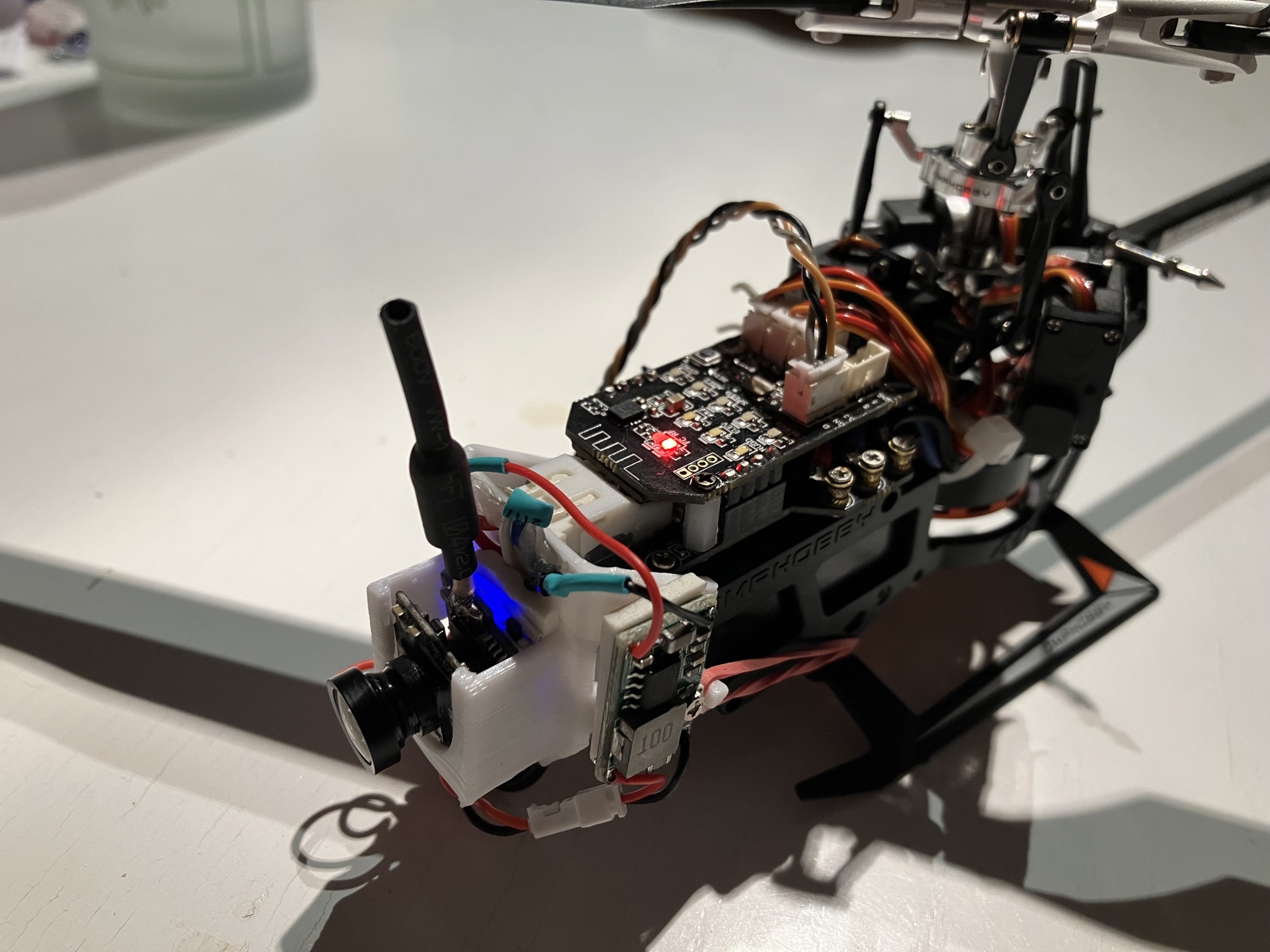

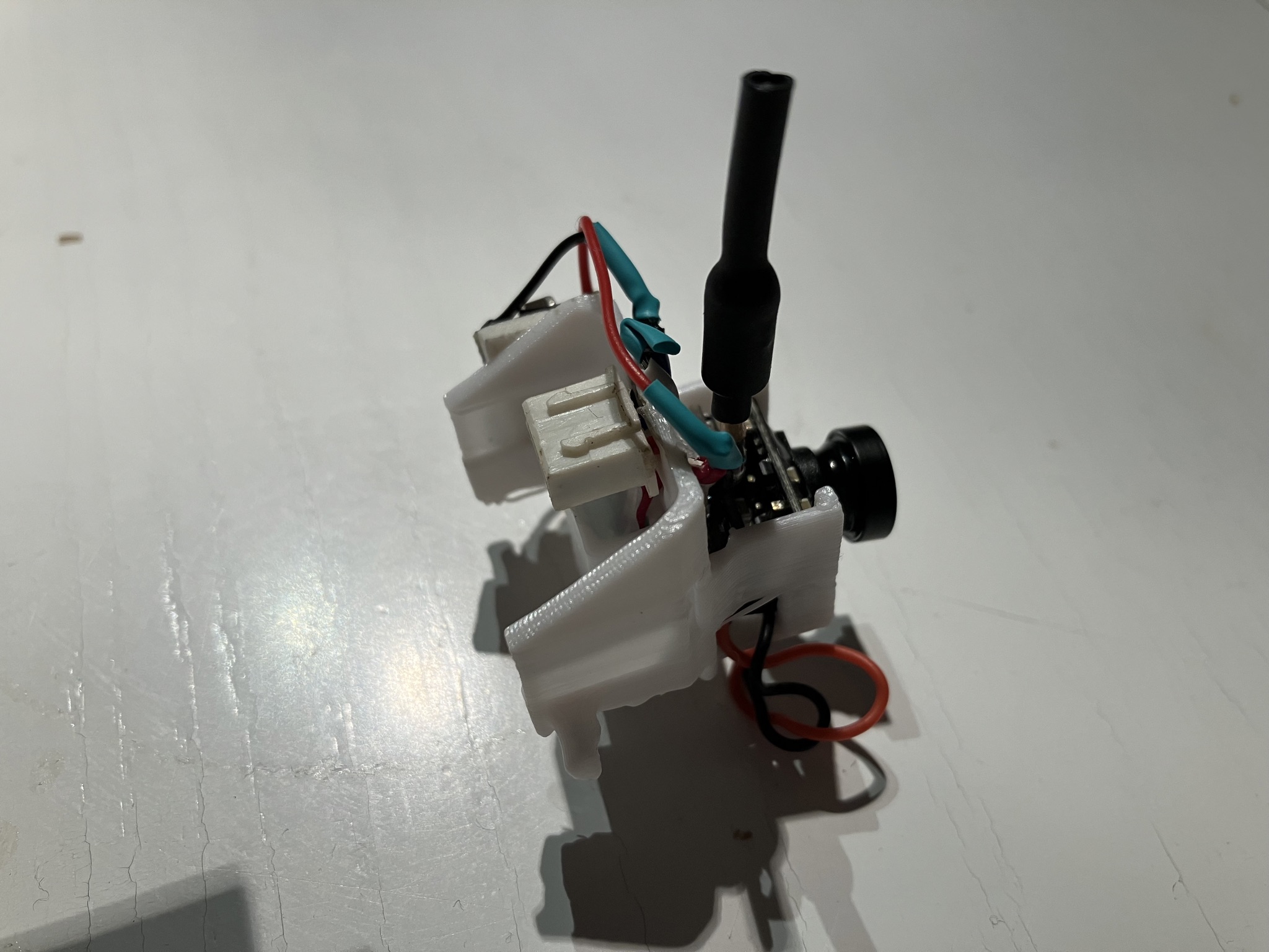

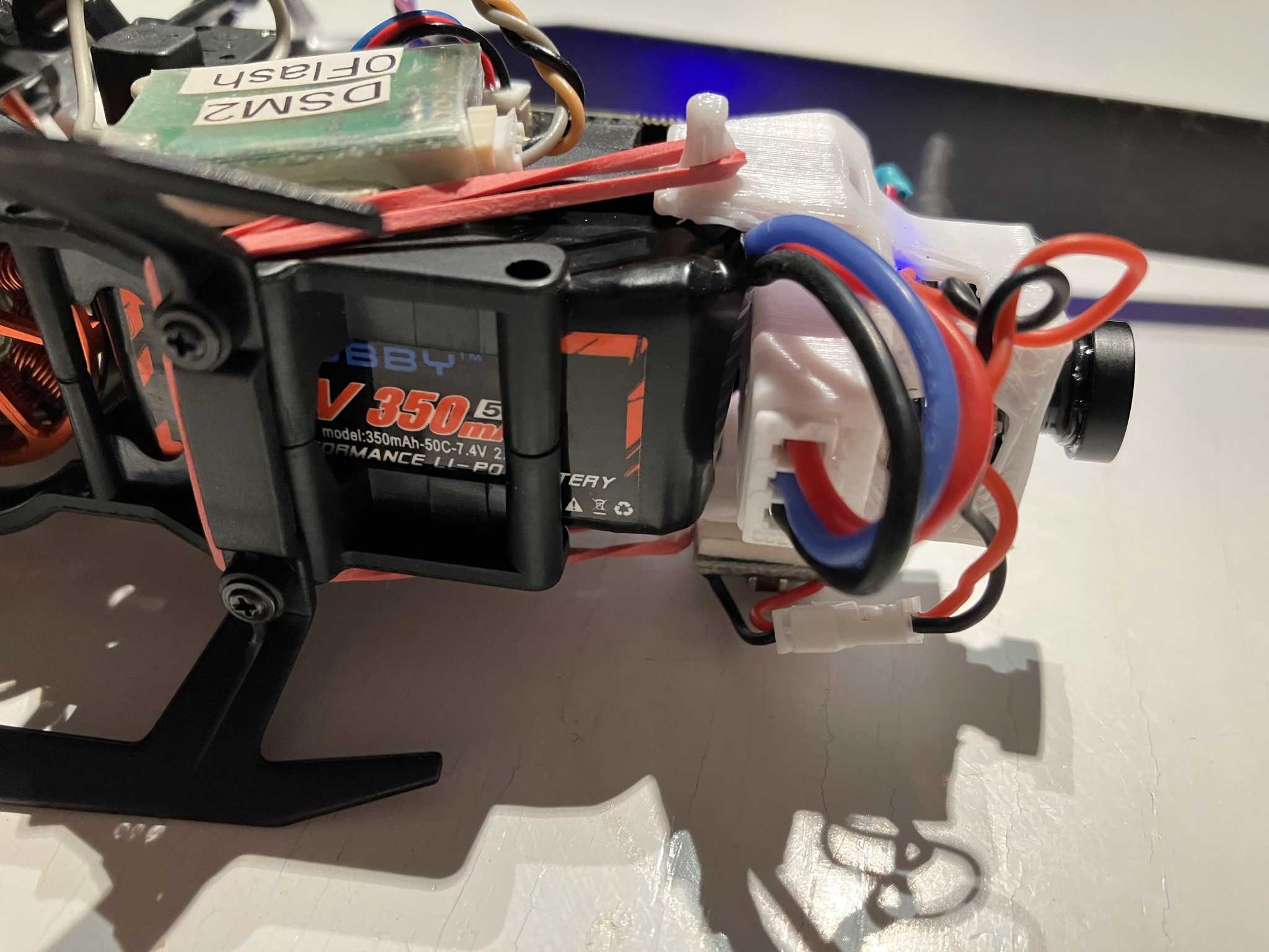

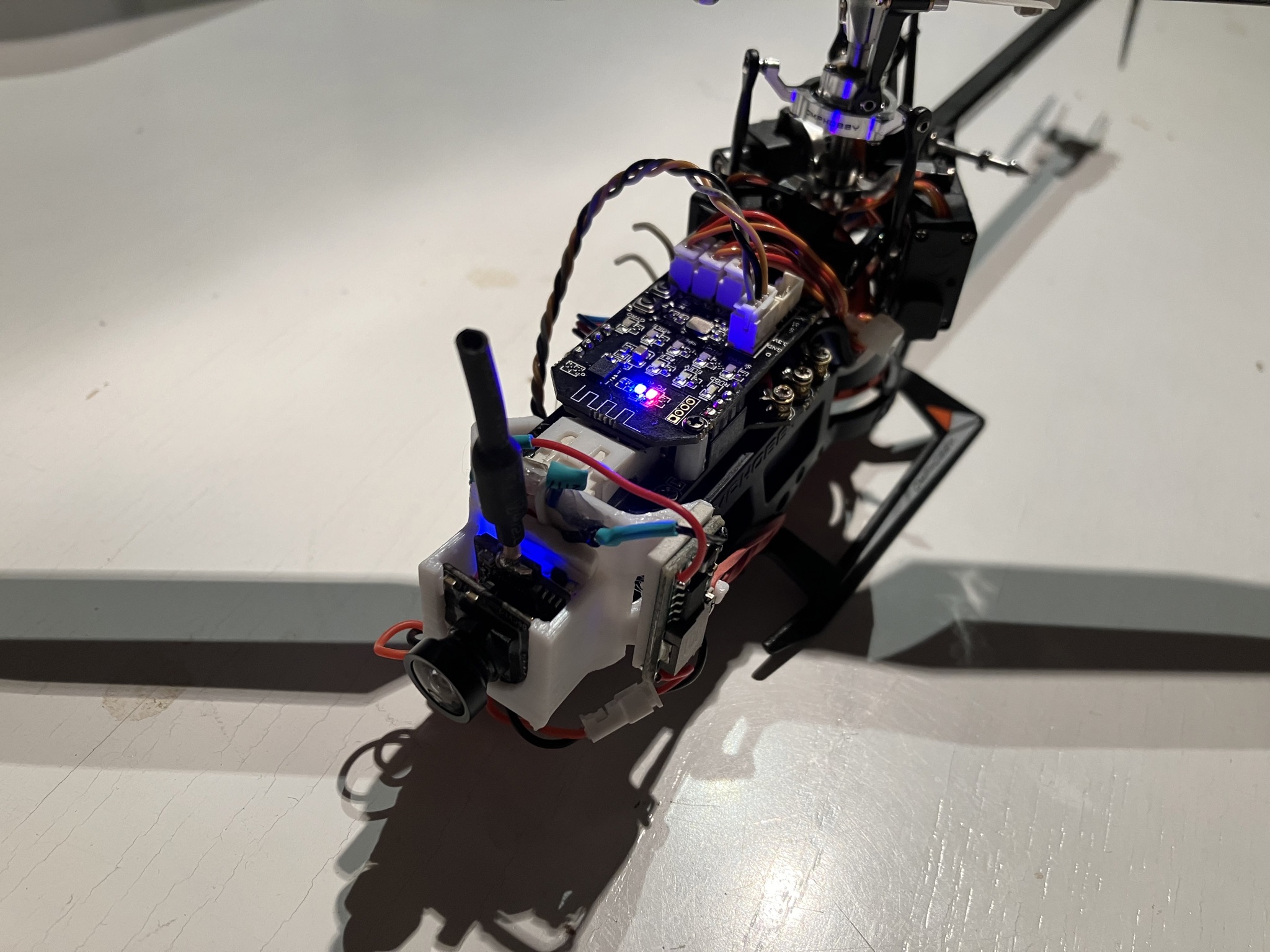

irgendwann letztes Jahr habe ich die Frage aufgestellt, ob ein M1 als FPV-Plattform taugt. Die Frage habe ich mir natürlich längst beantwortet und ein TX06-Modul drangebastelt.
Video vom Erstflug: https://c.web.de/@319078903723333373/O_ ... Wa0y-eROpQ
(Sorry, Baum)
Fazit nach einigen Monaten: Es ist fliegerisch etwas anspruchsvoller als ein FPV-Quad, geht aber problemlos. Hauptprobleme sind
a) das große Totband der flight control vom M1 - das ist für feinfühliges FPV-fliegen tatsächlich spürbar nervig - merkt man in Bodenperspektive lange nicht so sehr
b) das Einschätzen einer vertikalen Sinkrate ist viel schwieriger; man fliegt recht leicht ins Wirbelringstadium und dann schüttelt die Fuhre, sackt stark durch und fliegt unruhig. Man muss also Sinkflüge deutlich flacher und vorsichtiger machen als bei nem FPV-Quad.
c) die Null-Lage um die Rollachse ist schwieriger zu finden, da eben nicht 0° wie bei nem Quad, sondern bekannermaßen hängend aufs rücklaufende Blatt.
Aber alles machbar und durchaus spaßig.
Ich hab mir ein Schnellwechselmodul gedruckt, mit dem ich den M1 innerhalb von Sekunden von Normalbetrieb auf FPV-Betrieb umbauen kann (s. Bilder), dafür wird der Saft-Abgriff einfach durchgeschleift (d.h. keine Löterei am M1) und die Haube durch ein Aufsteckmodul ersetzt. Schwerpunkt- und gewichtsmäßig auch absolut kein Problem mit dem leichten TX06 modul.
Besaftet wird das ganze mittels eines kleinenDC-DC-Wandlers.
(Sorry, Baum)
