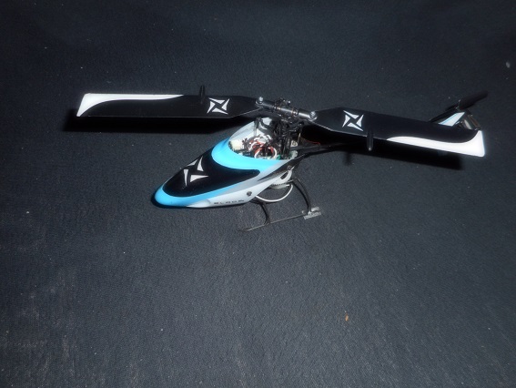

Dieser Heli konnte durchaus outdoor geflogen werden. Erste Versuche ließen sich ganz gut an. Und hinzu kam, daß erst kürzlich eine verbesserte Version von Blade herausgegeben wurde: Der Nano S3. Dieser Zwergheli hat die selben Maße wie der S2, aber eine noch mehr verbesserte Elektronik.

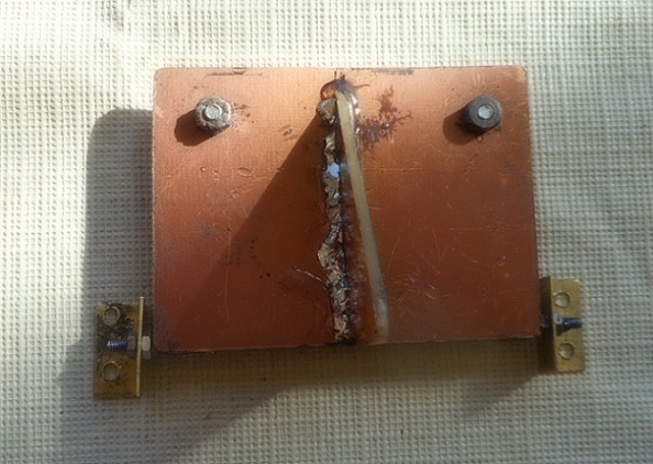

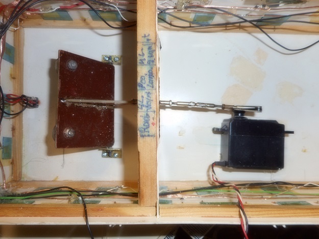

Das Gegenstück, die Freigabevorrichtung, war auch nicht trivial. Ich baute unterhalb der Landeplattform eine Art Klappe ein, die von einem Servo betätigt wurde. Auf ihr waren zwei weitere Neodymmagnete montiert, nicht die kleinen von der Papierpackung, sondern größere, kräftigere.
Die waren geeignet, den Heli an Bord festzuhalten, bis sich alles stabilisiert hatte und der Heli zum Start freigegeben werden konnte.

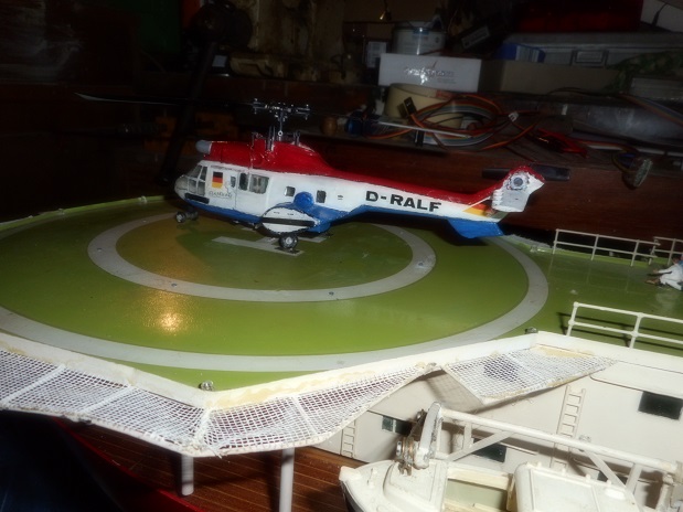

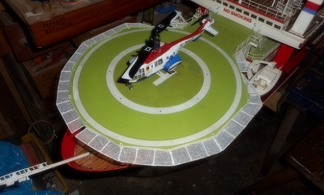

Das gab es. Die Firma Heli-Scale-Quality stellt Umbausätze für solche Kleinst-Helis her. Im Maßstab der SEABEX allerdings war nur einer der Bausätze vorhanden: Der eines Super-Pumas.
Ich besorgte mir einen dieser Bausätze und fing an, zu basteln.
Das Resultat könnt ihr hier sehen: Zu den Flugeigenschaften ist nur zu sagen, daß der Heli auf Steuereingaben etwas härter reagiert. Aufgrund des etwas höheren Gewichts muss der Rotor etwas schneller laufen, und darum wirken die Steuereingaben etwas stärker. Aber auch in dieser neuen Konfiguration ist der Heli noch durchaus beherrschbar.
