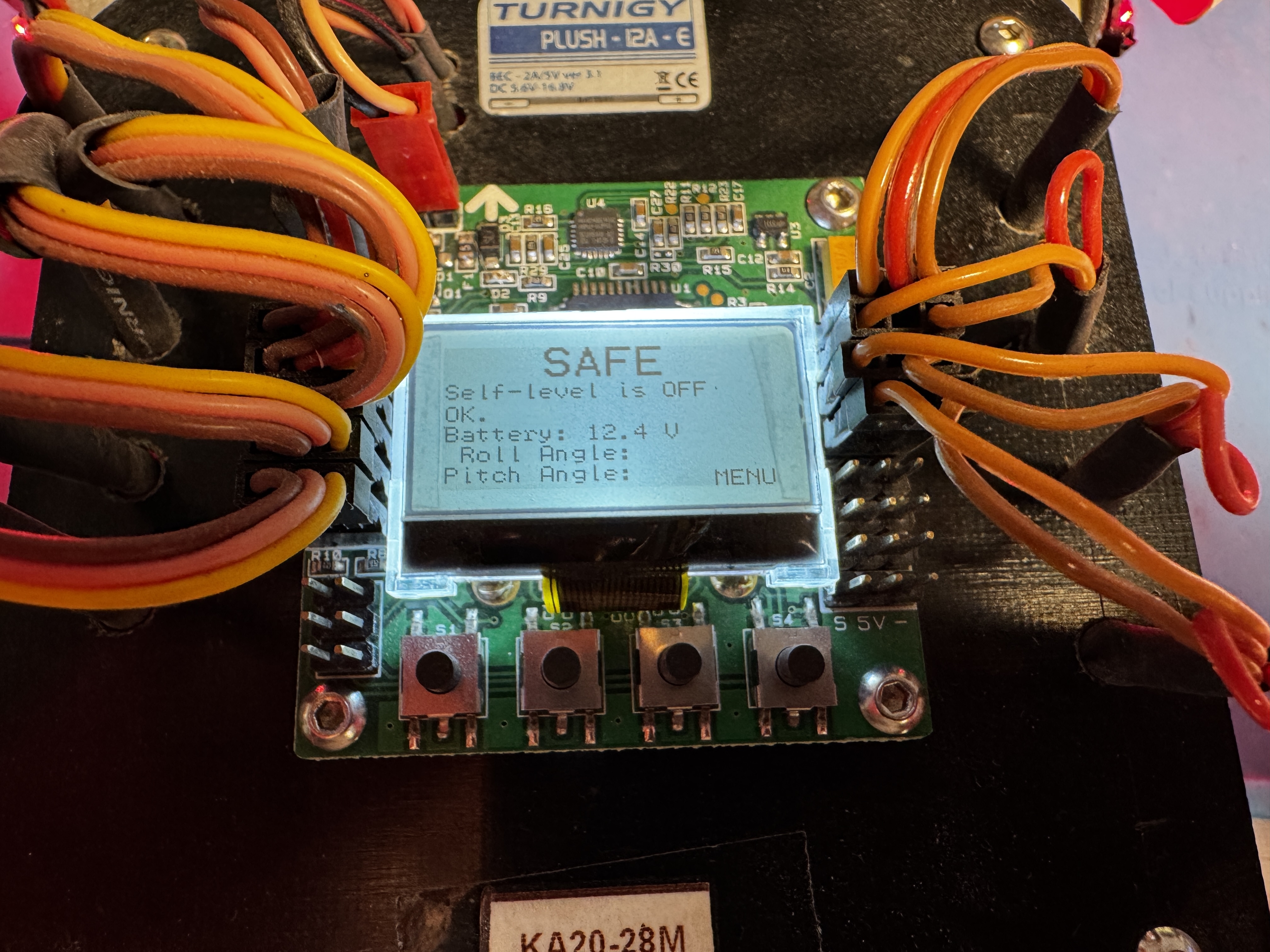

ich habe vor langer zeit mal einen Quatrocopter gebaut, leider finde ich keinerlei Dokumentation mehr darüber und weiß auch nicht woher die Steuerung war.
Nun ist habe ich das Problem, wenn ich den Akku angeschlossen habe und die Steuerung scharf geschaltet habe, nur der Prob vorne recht und hinten rechts richtig power haben, der hinten links läuft sehr schwach und der vorne links noch schwächer.
Kann mir jemand sagen was das Problem sein könnte und was das für eine Steuerung ist?
Was ist das für eine Steuerung?

Bei der Steuerung handelt es sich um diese hier: Hobbyking KK2.0 Multi-Rotor LCD Flight Control Board
Anleitungen und Youtube Videos gibt es noch bei HK auf der Website: Link zu HobbyKing
