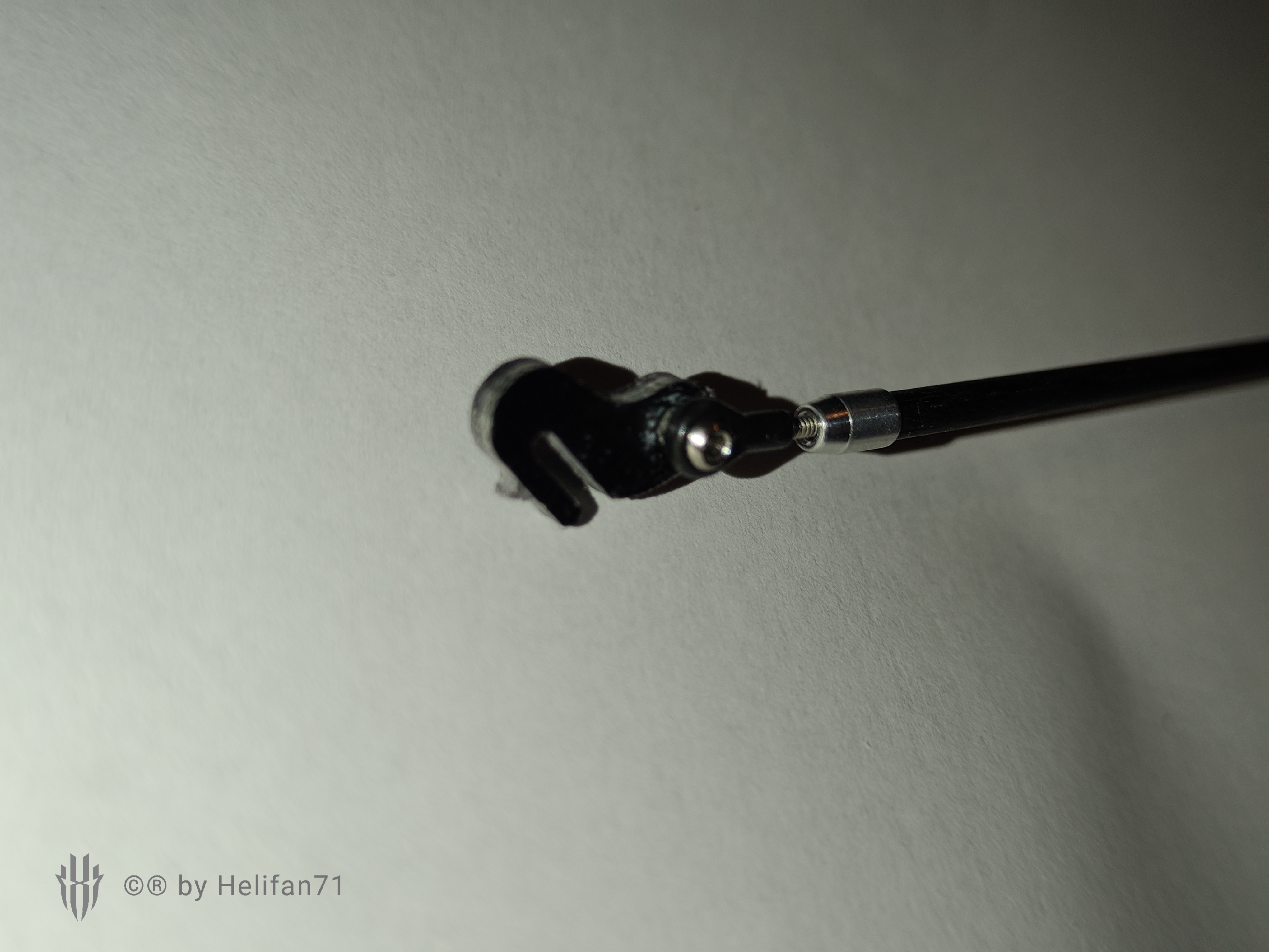

Mir gefielen die Anlenkungen absolut nicht wie es bei kleinen Flächen gehandhabt wird.
Also habe ich (Heli-Like) Ansteuerungen mit Kugelköpfe/Pfannen dort verbaut.

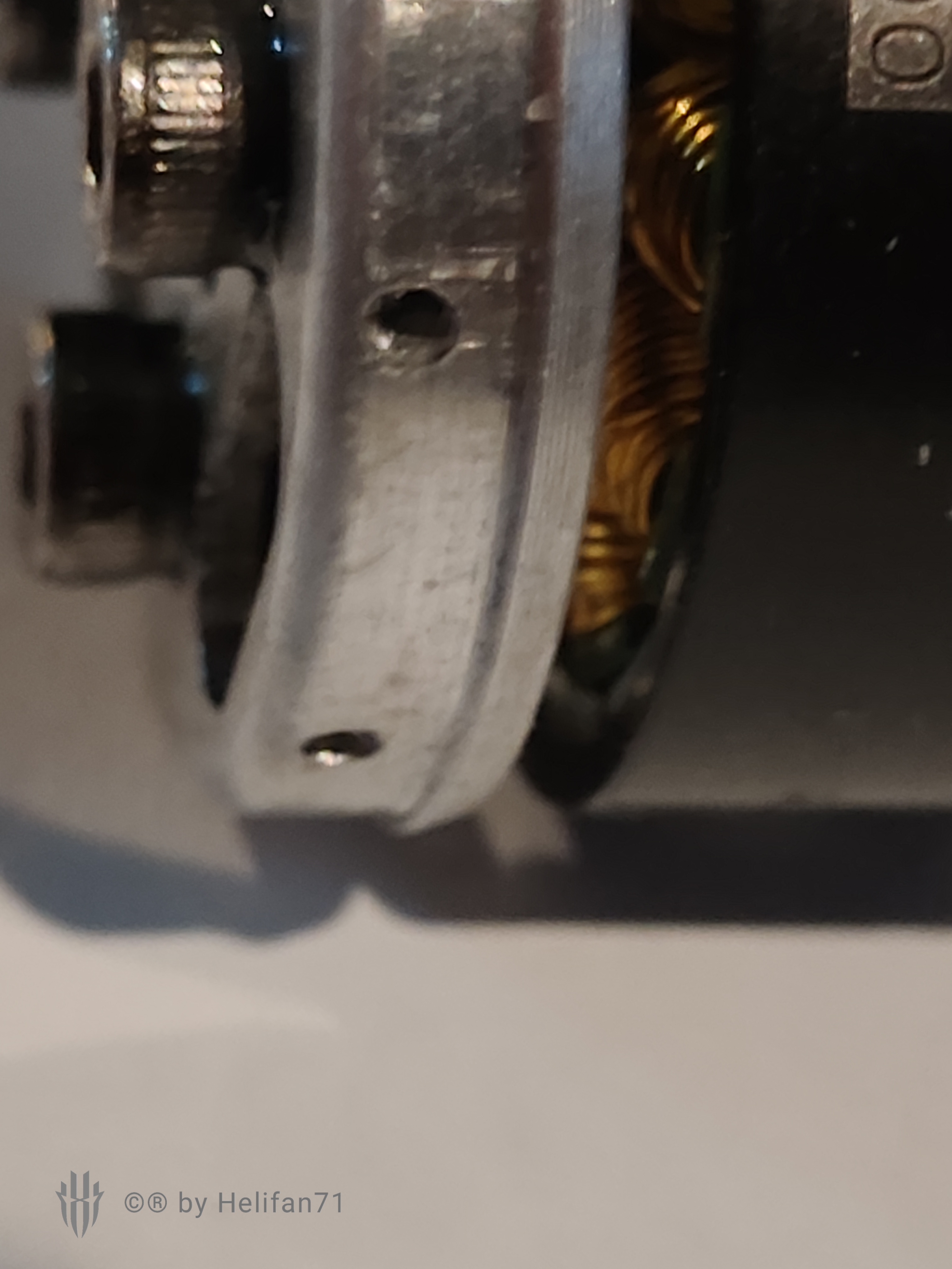

Ebenso diesen Motorspannd
:roll:
Diesen hat man zu verkleben oder lediglich nur mit Tesafilm zu fixieren... Schrauben wären nicht machbar viel zu groß und zu schwer...
Das es aber auch sehr kleine Helis mit entsprechenden Schrauben gibt,wurde nur belächelt.
Ich habe Löcher gebohrt und 1,2mm Gewinde geschnitten und mit Schrauben befestigt.
