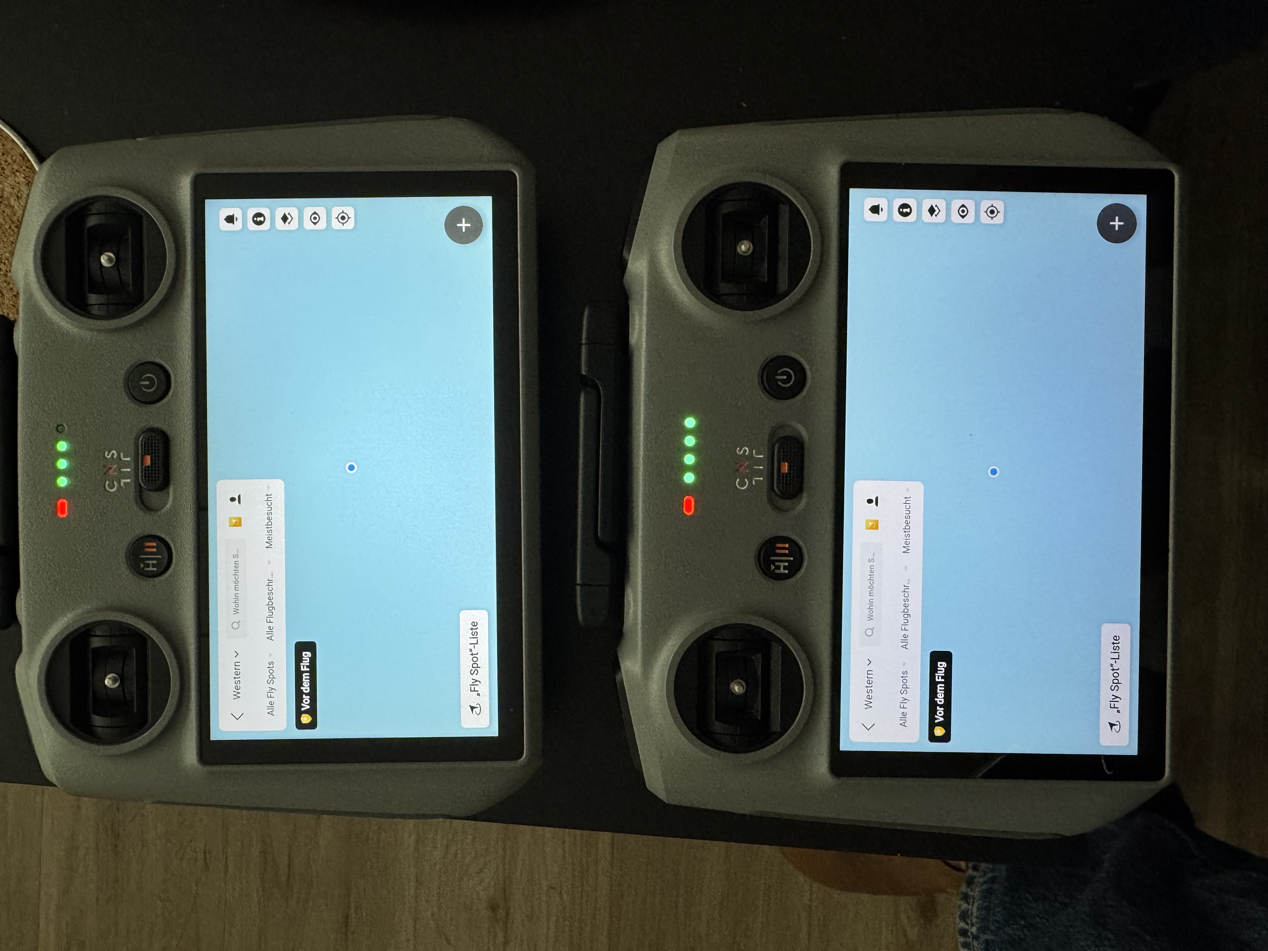

Ich halte heute mal die 2 Controller nebeneinander und geh das alles nochmal durch. Ich schick dann mal paar Screens hier rein.

Also nach dem Einschalten und mit WLan zeigen beide nur Afrika an. Erstmal keine Drohne verbunden. Könnt Ihr das vielleicht mal bei Euch ausprobieren?

Ja, ist exakt so, weil die RC2 keinen eigenen GPS Empfänger hat.
Da wird die "Mitte" des Äquators angezeigt
Dann schalte ich den Kopter ein. Wenn es eriner ist, der vorher schon mit der RC2 gekoppelt war, wird SOFORT der aktuelle Standort angezeigt.
Und das funktioniert bei mir mit ALLEN DJI Koptern, die ich habe
P.S. die RC pro 2 zeigt allerdings auch Afrika wenn kein Kopter verbunden ist, OBWOHL sie einen eigenen GPS Empfänger hat.
Das hängt evtl. mit den gespeicherten FlySafe Daten zusammen, die ja nur IM Kopter gespeichert werden, bzw nur gespeichert werden, wenn ein Kopter verbunden ist.
Edit 2 : Stimmt nicht, die RC pro 2 zeigt nach 5 Minuten auch den aktuellen Standort. Weil hier im Haus der GPS Empfang schlecht ist, auch wenn kein Kopter verbunden ist. Also alles irgendwie "logisch"

Ich hatte gestern aber auch erst Probleme einen Standort zu erhalten.
Erst nach 9 Minuten und 16 Satelliten :shock:
Beim ersten Test waren es keine 2 Minuten bei nur 3 Satelliten mit einer Neo+RC2.
Naja,wie Willi schon geschrieben hat,ohne Drohne kein GPS,es sei denn du hast die RC Pro2 mit eigenem GPS Modul. :wink:
Ach ja,das brauche ich nicht zu testen das ist so,ändert sich auch nicht ohne mit einer Drohne verbunden zu sein.

Ah ok ich habs gefunden: es ist alles eine Frage der Zeit, nach wirklich gefühlten 5 Minuten und "draussen" habe ich die korrekte Position. Das Problem ist also wieder mal meiner unendlichen Ungeduld geschuldet. :oops:
