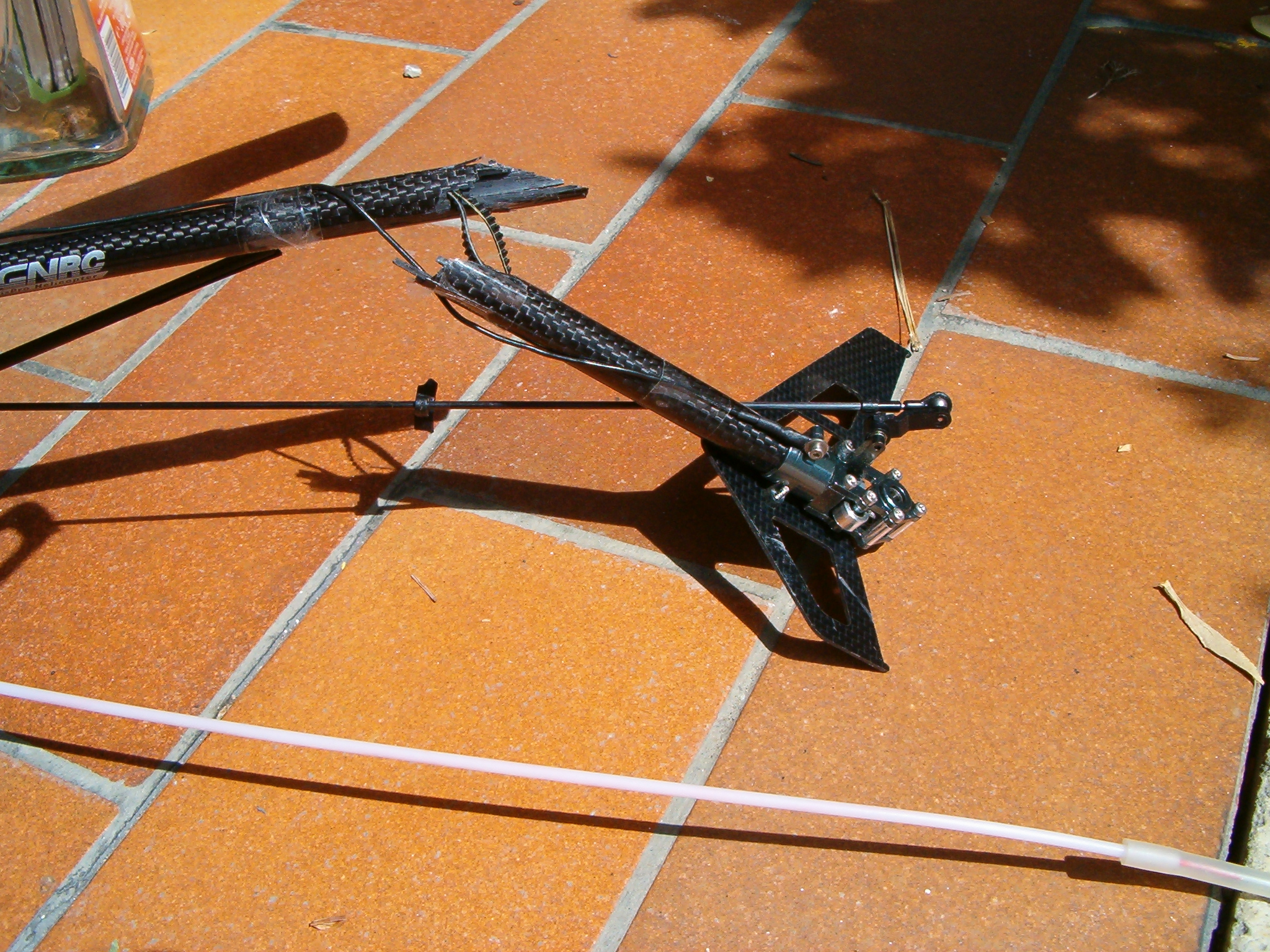

So, habe den Trümmerhaufen mal dokumentiert,
die Schadensbilanz ist 'n bischen höher geworden:
hinzu:
Leitwerke sind hin,
Heckservo-gehäuse (gibts das fürs HS56HB einzeln?)
- werde es aber höchstens noch irgendwo in 'ne Fläche einbauen
Heckabstützung (aber nur ein Rohr)
Steuerhebel heckbrücke
- Akku 2200er HP-20C :shock: leicht krumm, in Quarantäne
der Rest zeigt sich beim zerlegen
Grüsse Wolfgang
Das Hinterteil (oder der Ar**** ist im Ar****)
grober überblick
grober überblick

Schei..., das schöne Ding :cry:

Beitrag von picolo82 »
hm beileid wolfgang :-( sieht ja übel aus

Hs-56-Gehäuse gibt's einzeln, hab mal eins bestellt, war aber in den Staaten glaub ich. :wink:

Immerhin ist nix weiter dazugekommen - das ALU hat prima gehalten.
Morgen abend (so die Post will...) ist er wieder unterwegs - mal Align Pro-Blades testen (schwarz/weiss) :cool:

Sieht nicht schön aus :(

Iss aber schon wieder (fast) ganz. Paddel noch ausrichten Heckrohr rein, servo wechseln..

oops...sieht nicht so dolle aus :-(. Man kann mal wieder sehen das man wirlich ALLES verkleben sollte.
