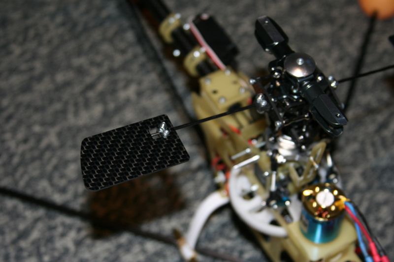

was haltet ihr denn von Padeln die kein Gewinde brauchen?
Zugtest > 20 kg ohne rutschen.
bei berechneter Zugkraft von 79,9 N ~ 8,1 kg bei 3000 U/min und Zusatzgewicht.
Gewicht incl. Schrauben ca 4,2gr.
Können auf Wunsch auch noch Löcher bekommen. :lol:
Kopie von IMG_8757.jpg (68.14 KiB) 489 mal betrachtet
