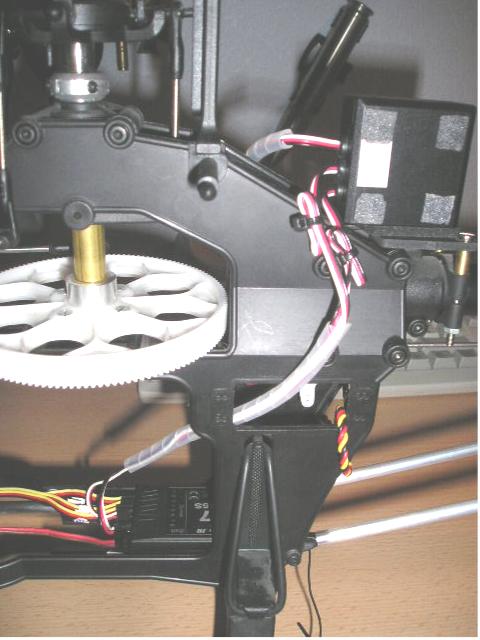

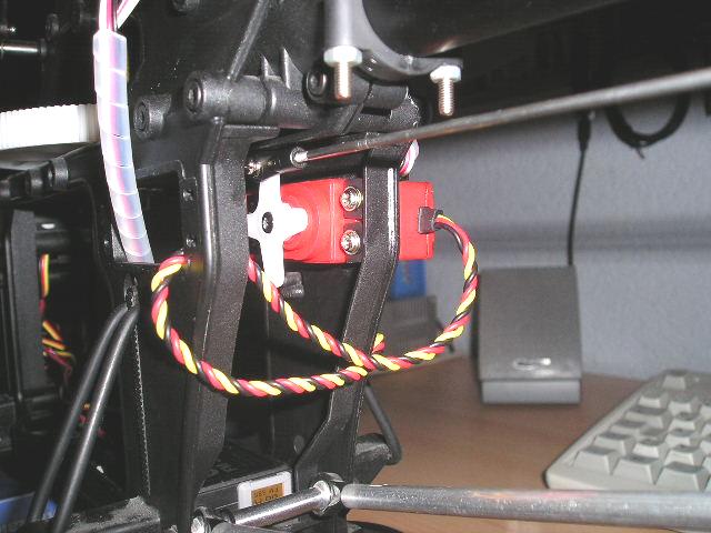

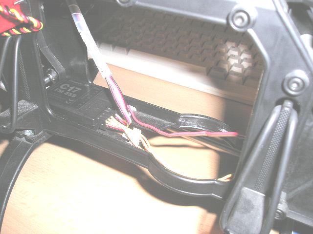

Ich habe mal ebend die Kabel an meinem Logo verlegt ...
Wie schauts aus???

Beitrag von helihopper »
Piccolo13409 hat geschrieben:so. jetzt kann man die Bilder sehen ...
Stimmt.
Jetzt musst Du nur noch Deine Sig ändern und dann passt alles.
Sieht sehr aufgeräumt aus.
Den Empfänger würde ich da wegtuen. Zu Nahe am Motor.
Bedenke, dass Du den Regler relativ nahe am Motor einbauen wirst. In dessen Nähe hat ein Empfänger nichts zu suchen.
Also packst Du den Empfänger besser vorne auf den Vorbau.
Für den Empfängerakku hast Du darunter im Chassis Platz.
Cu

hm ja ... da hatte ich denk Empfänger erst ... aber dann war das Kabel für den Kreisel zu kurz ... darum habe ich den da hingepackt ...
Hm ... naja, wenn nicht, muss ich mir ein verlängerungskabel kaufen...
Piccolo13409 hat geschrieben:hm ja ... da hatte ich denk Empfänger erst ... aber dann war das Kabel für den Kreisel zu kurz ... darum habe ich den da hingepackt ...
Flo
Hi Flo,
wieso was kaufen?
Einfach die fehlende länge dranlöten. Stecker haben den Nachteil, dass die auch mal auseinander gehen. Wenn Du ein Verlängeringskabel benutzt, dann schrumpfe es unbedingt an Stecker und Buchse ein, damit es nicht auseinandergehen kann.

Beitrag von Simon16 »
Hallo.
Wenn du ganz sicher bist, dass diese Verbindung nicht wieder getrennt wird (wie bei meinem Raptor), dann kannst du das auch mit nem kleinen Troppen Kleber sicher.
Wenn es denn dann doch wieder aufgehen soll, kannst du eben nur das Verlängerungskabel nichtmehr retten.
