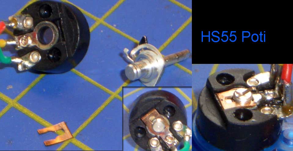

Habe mal alle 3 Servos auseinandergebaut und die Potis näher untersucht.
Alle 3 zeigen das selbe Bild:
Die Schleifer sehen aus wie neu, haben sehr guten Anpressdruck und auch sehr guten Kontakt zur Widerstandschicht deren Oberfläche astrein ist.
An den Schleifern liegts also nicht.
Das Problem liegt woanders:
Die Achse wo die Schleifer dran sind ist mit der Lötöse wo das Kabel dran ist über ein kleines loses Kupferplättchen elektrisch verbunden.
Das Problem ist, daß sich die Materialien abgenutzt haben und der feine Abrieb oxidiert ist. So kommt es beim Bewegen der Achse sporadisch zu Kontaktfehlern was schließlich das Zucken verursacht.
Wenn man den Abrieb entfernt funktioniert alles wieder einwandfrei.
Ein wenig Kontaktspray kann nicht schaden.
Ich habe zusätzlich einen Federschleifer (siehe rechtes Bild) angelötet um einen besseren Kontakt zu erreichen. :( :(
