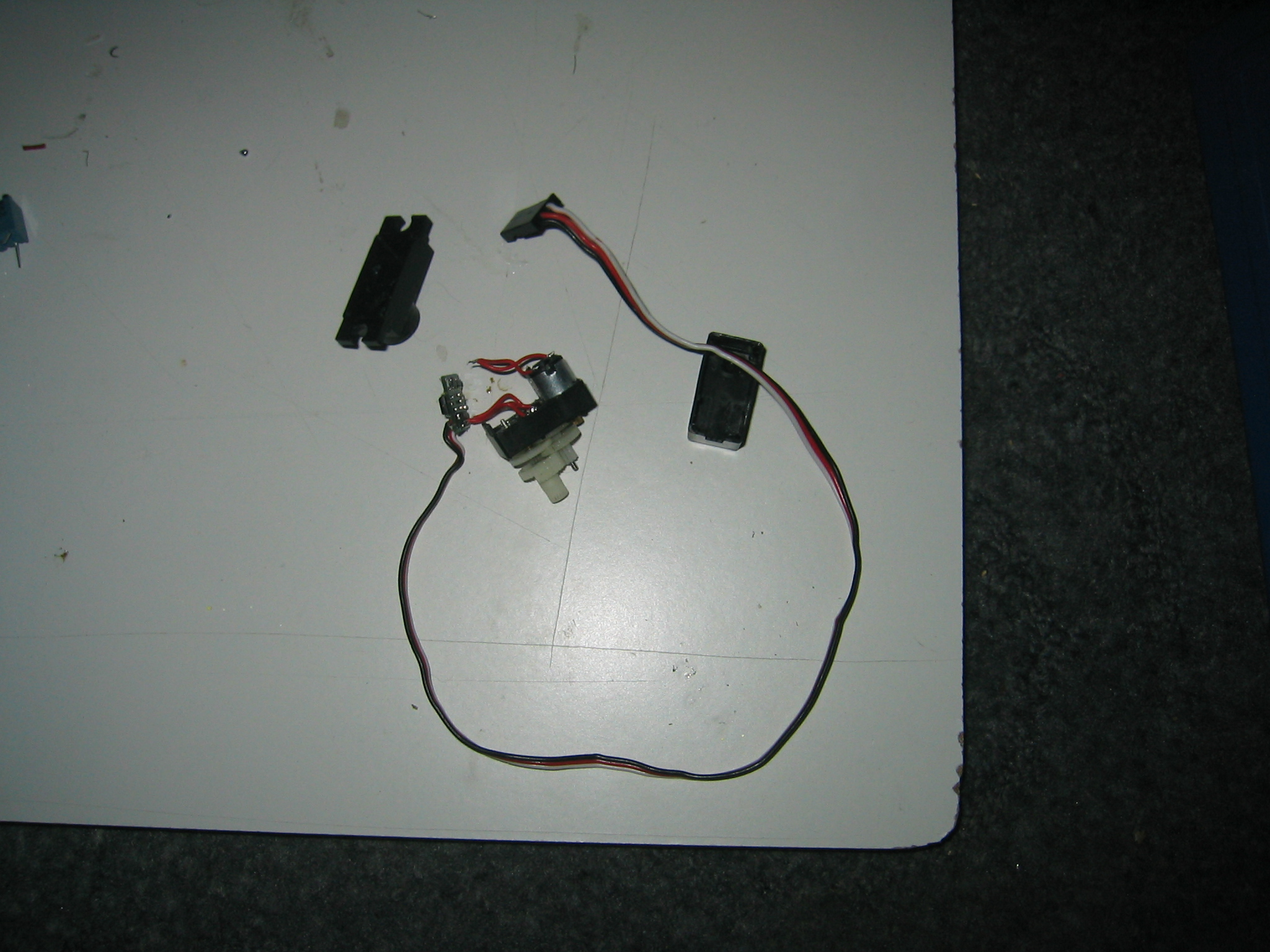

- an den Anderen Motoranschluss noch ein Stück Draht, Buchse ran
(oder gleich drähte) und das ganze wieder insGehäuse gequetscht..
feddisch ;))
Da ich den Deckel wieder benutzt habe hätte ich auch gleich den
Poti benutzen können. - Bild6.JPG (1003.55 KiB) 3494 mal betrachtet

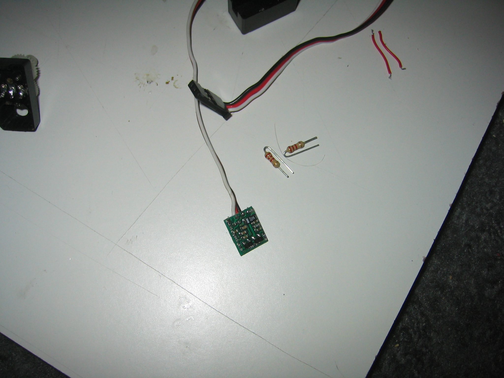

- 2 Dioden angelötet. Eine Diode an einen Motoranschluss mit Kathode
anlöten und die andere mit Anode an den gleichen Motoranschluss anlöten

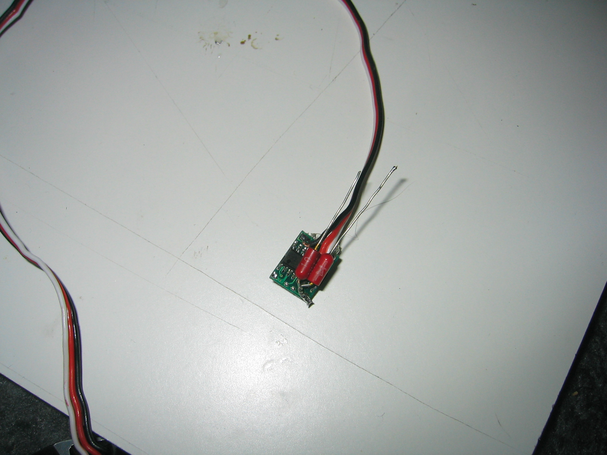

Die Widerstände von Bild4 sind mit Tesa isoliert und nach hinten gebogen. - Bild5.JPG (985.66 KiB) 3506 mal betrachtet

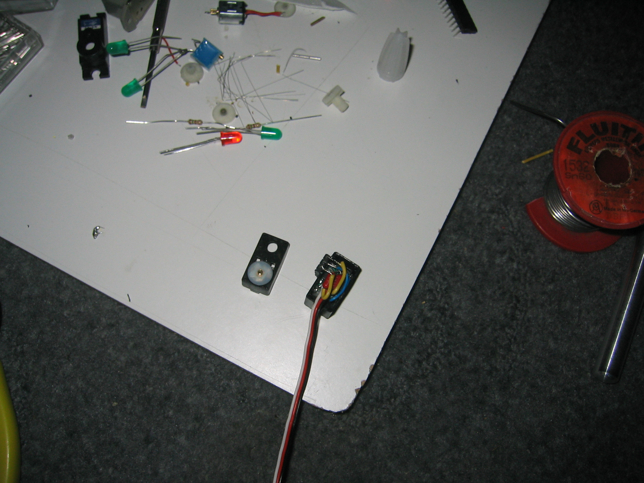

- Angelötete widerstände. Der gemeinsame anschluss muss dorthin
wo der mittlere Poti anschluss war, die beiden anderen Enden
an die beiden anderen Poti anschlüsse. - Bild4.JPG (976.54 KiB) 3456 mal betrachtet

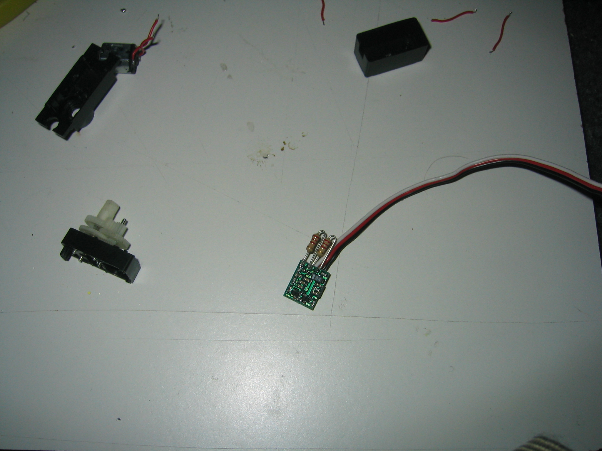

- Servoelektronik pur
und 2 Widerstände die je den halben wert des Poti haben
(gemessen 4,7kohm; widerstände 2x2,2kohm) - Bild3.JPG (1020.67 KiB) 3449 mal betrachtet

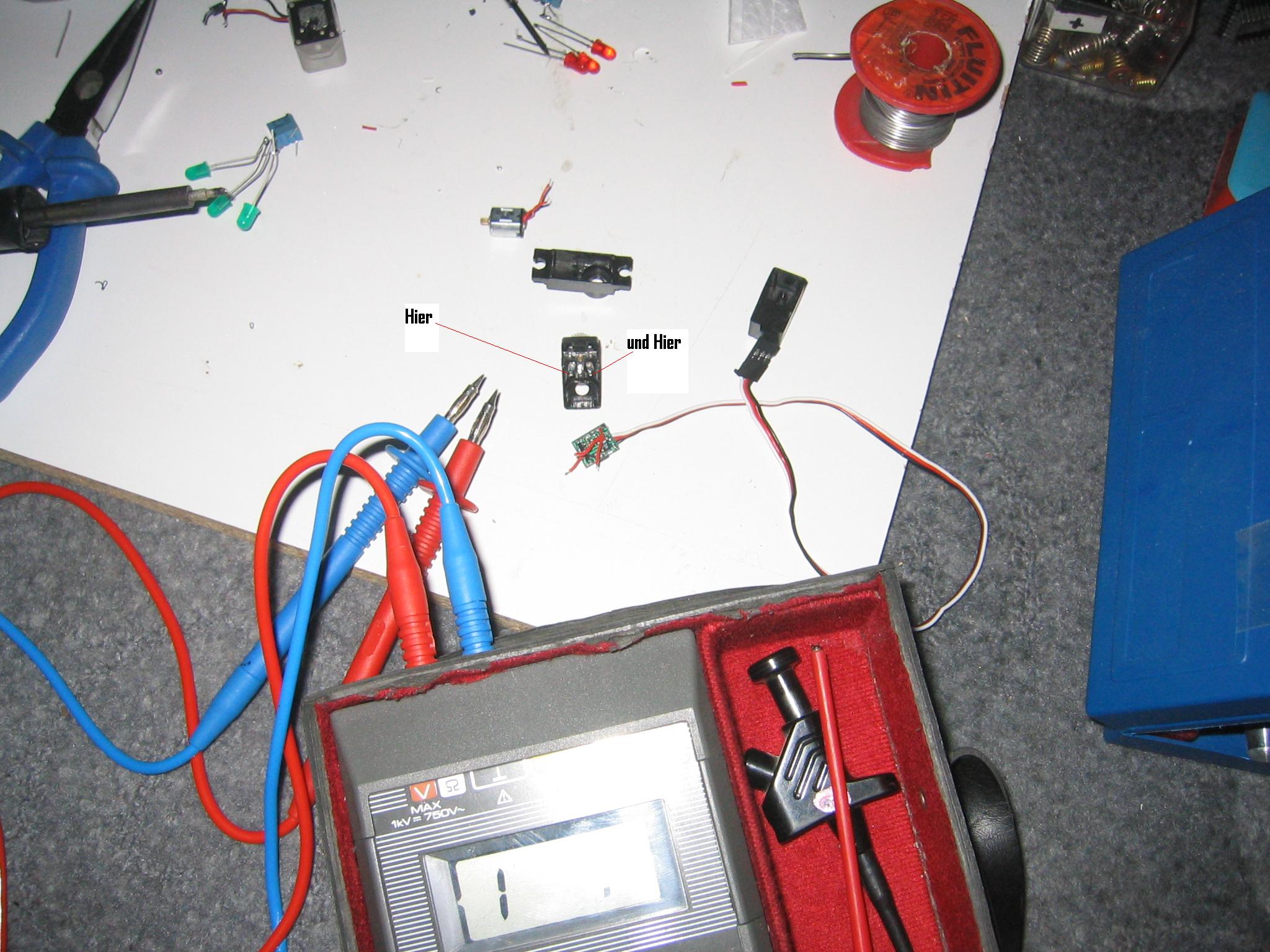

- messen des Potis.
Multimerter auf widerstandsmessung stellen und widerstand der zwischen
de äusseren Anschlüssen Messen. - Bild2.JPG (348.41 KiB) 3473 mal betrachtet
- Überreste eines Servos
- Bild1.JPG (948.37 KiB) 3514 mal betrachtet
