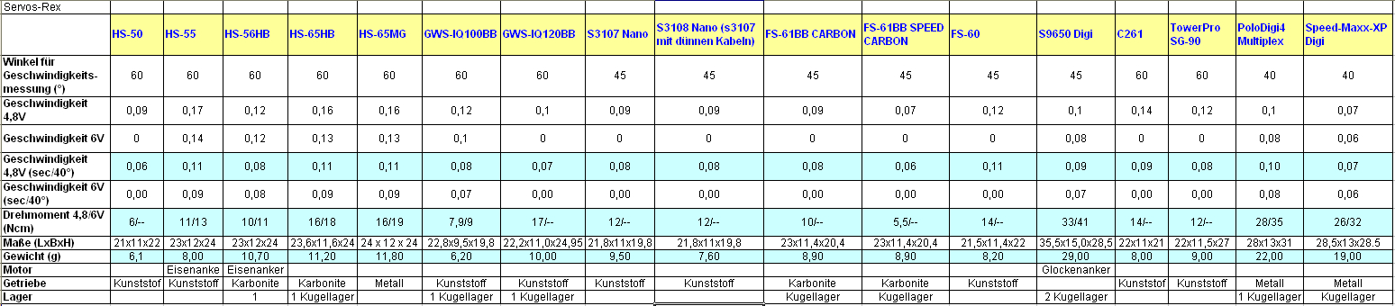

hier mal eine Servoliste für den T-Rex mit Abmessungen und Leistungen.
Die Zeiten standardisiert auf 40°, weil die Angabe vom Volz 40° sind.
(kein Anspruch auf Vollständigkeit und unabhängig von irgendwelchen Ausfällen oder Ersatzteilversorgung) :lol:
EDIT: FS-61BB hinzu
EDIT: FS-61BB Speed Carbon hinzu
EDIT: TowerPro SG-90 hinzu
EDIT: PoloDigi 4 hinzu
EDIT: FS-60 hinzu

hab im Bild noch das FS-61BB dazu getan.

Nur damit kein Missverständnis entsteht....das sind die Daten vom FS61BB Carbon und NICHT vom FS61BB SPEED Carbon, worüber wir heute den Heck-Testbericht hatten. Das Speed Carbon ist etwas schneller, dafür nur etwa halb so kräftig.

hat denn mal einer die Daten vom "Speed"?
EDIT: schon eingetragen.

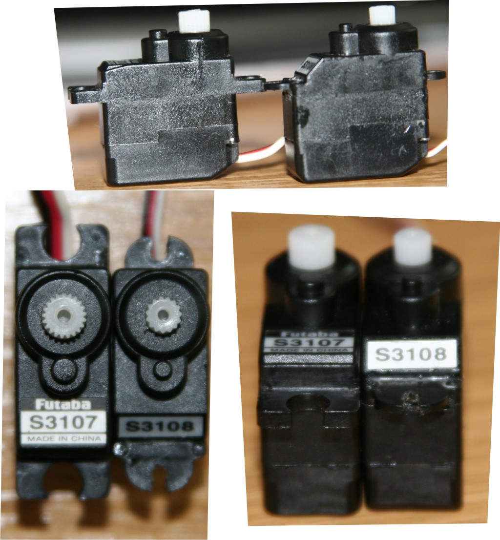

Ich würde noch mit aufnehmen ob das Servo Gyro Digi Mode tauglich ist, ausserdem, könnte es sein, daß da etwas mit dem S3107 und S3108 nicht stimmt ? Meine S3107 sind wesentlich größer als meine S3108 ?
Ein ganz wichtiges Kriterium wäre auch die Auflösung, z.B. am Heck praktisch viel wichtiger als Speed oder Kraft, leider gibt es hier vom Hersteller keinerlei Infos.
Auch ist bei BEC Versorgung ein sehr sehr wichtige Kriterium die Stromaufnahme. (habe z.B. mit IQ Servos schon zwei Jazz gehimmelt)
Auch sind die Herstellerangaben teils wirklich sehr beschönigt und nur im Leerlauf gemessen weshalb hier wirklich nur die Praxis Aussagefähig ist.
Ich hatte mir in der Vergangeheit auch solche Tabellen gemacht welche sich jedoch dann als relativ Sinnlos herrausgestellt haben.

sorry hab leider gerad kein 3107 da. Das 3108 hat diese Abmessungen.
Die Angaben sind direkt von der Robbe Webseite.
Und klar kann man noch mehr Angaben machen. Damit kann man bestimmt Bände füllen. Eine Übersicht ist das dann aber nicht mehr.
Die einzigen Kriterien die man nachvollziehen kann sind halt nur die Abmessungen, Gewicht und die Getriebeart.
Die wenigsten machen Angaben zur Stromaufnahme, aber jedem sollte klar sein das hohe Abgabeleistung auch hohen Input bedeutet.
Selbst mit einem FS-30 bekommt man eine BEC zum aufgeben :cry:, und das ist nu wirklich kein großes Servo.
Und eine vorhandene hohe Auflösung kann ich durch zuviel Spiel sofort zunichte machen, ist also eigentlich ein Anlenkungsspezifischer Wert oder?
Die Liste war ja auch nur als Anhaltswert gedacht.

habe gerade mal ein 3107 bekommen :lol:
Aber ich glaube die Robbe Seite hat doch recht :lol:
Die haben sogar das gleiche Unter- und Mittelteil vom Gehäuse.

aber wenn das fs 60 weniger stellkraft hat als das hs50 dann ist es doch praktisch untauglich?!?

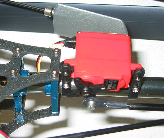

Du kannst ja noch das PoloDigi4 von Multiplex mit in Deine Liste aufnehmen, da es für das Heck mit ~40€ eine echte preisliche Alternative zum Volz darstellt und perfekt mit dem GY401 sowohl analog als auch digital zusammen arbeitet:
0,1s/40° bei 4,8V und 0,08s/40° bei 6V
28Ncm bei 4,6V und 35Ncm bei 6V
Metallgetriebe
28x31x13mm
22g
Zitat Muliplex: "... oder als Servo für Elektro-Hubschrauber bis ca. 16-Zellen-Klasse geeignet."
