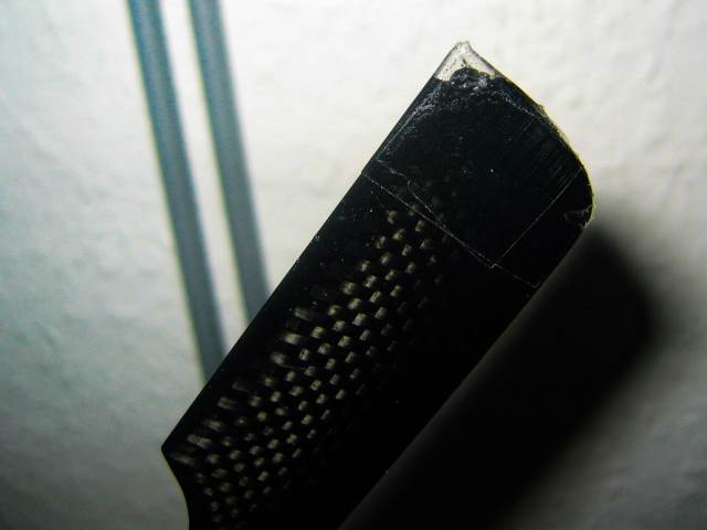

habe meine Heckrotorblätter geflickt. Jaaaaaaaa- keine rotierenden Teile flicken. Ich weiß. Waren aber wirklich nur kleine Ecken rausgebrochen. Die habe ich mit Tesa und Epoxy wieder in Form gebracht. Haben 4mm gefehlt. Dann zu Hause ausbalanciert. Hat das Heck aber trotzdem leicht zittern lassen. War vorher nicht. Heute war ich in in der Apotheke zum Wiegen. Es waren 0,01 Gramm Unterschied. Recht wenig. Aber wenn es aufhört mit dem Regen werde ich mal berichten ob der 0,01 Gramm Tesastreifen was gebracht hat.

Hallo Tracer,
hab ja schon die neuen Blätter bestellt. Die geflickten kommen dann runter. Und sind wirklich nur gaaanz kleine 3mm Ecken

Hier mal noch das Bild. Bin mir ziemlich sicher da kann nichts wegfliegen. Mit Tesa von beiden Seiten in beide Richtungen gesichert. Und das Epoxy zwischen dem Tesa ist minimalst.
- Heckrotor-Klein.jpg (23.96 KiB) 2019 mal betrachtet
