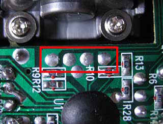

Ich habe diese Änderung vorgenommen mit dem ersten Silverlit, den ich gekauft habe. Es ist eine Supersache um der Flieger "ohne gas geben" weiterhin steuern zu können. Anbei link.
http://www.rudisflugis.de/hauptweb/x-twin_eagle.htm
Ich wollte jetzt den zweiten ändern, leider ist den Sender etwas anders. Es fehlt die Dioden wie bei dem Doppeldecker. Wie kann ich den Sender modifizieren ?
Philippe

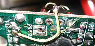

...fehlten bei meinem auch, ich hab einfach 2 Dioden aus der Bastelkiste genommen
und wie in der Anleitung beschrieben eingelötet. :roll:
Klappt super und ist ein völlig neues Fluggefühl. :P
Gruß H.

Ich kenne mich mit Dioden zu wenig aus. Wo ( wahrscheinlich Conrad ) und welche muss ich kaufen.
Vielen Dank im voraus.
hi,
"1N4148" sind richtig dafür...kosten ca. 3 cent das stück. :wink:

Schon bestellt, sowie die Umschalter für den Kanal Mod. Danke !
