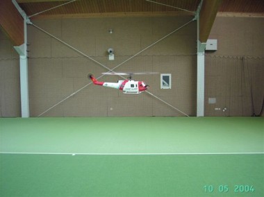

Hi Wolfgang,
Hier ist Bild von meinem UH-1D . Strom in Flug ca.5A. Haupt Motor ist BL und Heck auch BL Motor.
Gruß Pavel

Beitrag von ER Corvulus »
Schön! (wirklich!)
(aber keine 3K-Säge...):
Strom max >12A (+ heck...)
soweit gehts von pro bis pro....
werde die Sony's aber mal testen!
Grüsse Wolfgang
