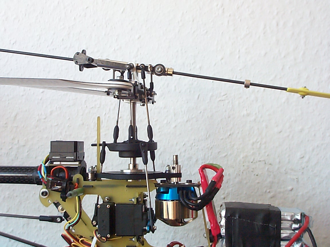

An der Abstüzung Akku-Platte zur oberen Dom-Platte
Da sitzt meiner und der Kokam wird Handwarm...
430Watt
42A
8)

Danke fürs Bild!
Bei meinem ist die Abstützung leider? genau senkrecht - und mit meinen Zellen muss ich wirklich genau dran.
Ich werde das mal testen....mit der vorgesehen Einbaulage
Die Zellen (3s2p 2250 15/20C - ~370gr) kann ich zur Not wieder auseinandermachen und im Rex fliegen. (hab sie auch selber zusammengelötet ;) )
Will nur erstmal mit Agrumis DPR schauen, was so passiert.... und dann u.U. kleinere reinmachen, ein 2ter Pack steht eh an.
