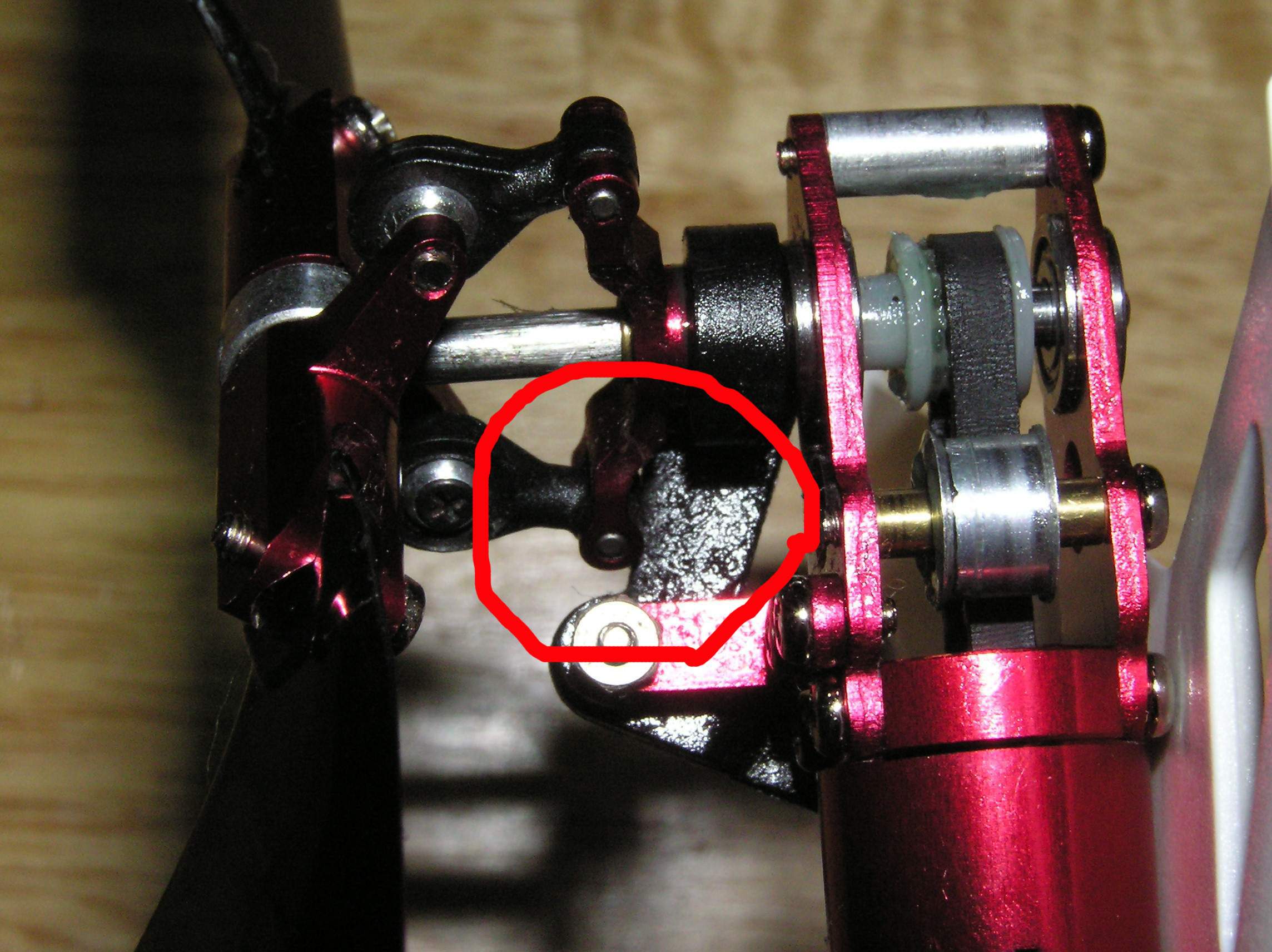

Aber were auch nee Möglichkeit hab mir mal das Heck nochmals genauer angeschaut und wenn die Schiebemuffe ganz links steht (von hinten gesehen also zum Heckrotorgehäuse) und man dreht den Heckrotor so stellte ich fest das der Anlenkhebel mit dem dem Tunnigschiebmuffen Aussenteil (Also dort wo die gelenke sind für den Arm der Blathalterung).
Leicht streift man kann zwar noch Durchdrehen aber das kann auch die Ursache für den Leistungverlust sein. Hab nun den Anlenhebel etwas ausgefeilt damit nicht mehr daran streift.

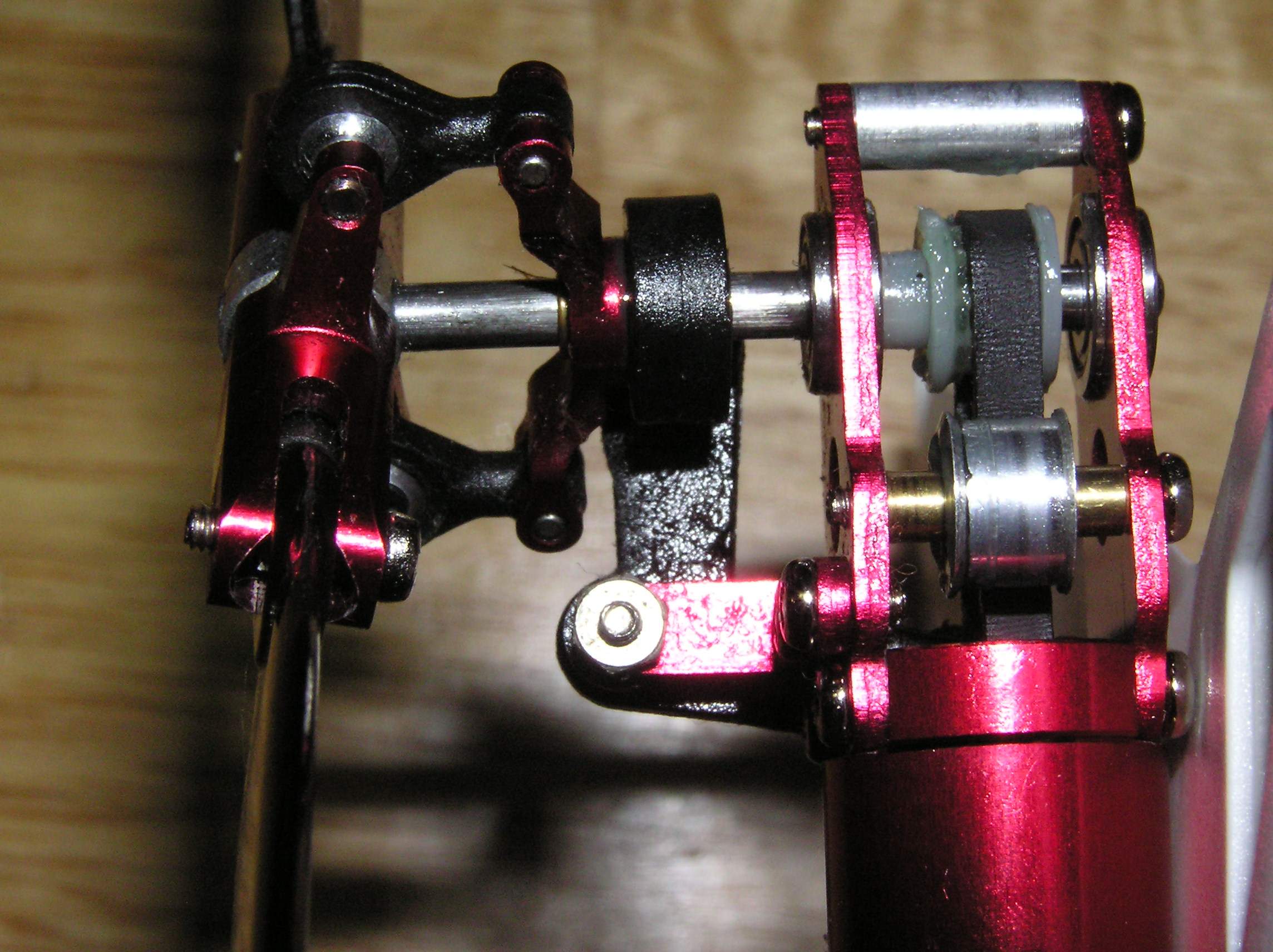

was mich eigentlich viel mehr stutzig mach - "leichtes" Axialspiel... hab mal dein Bild verwendet. So wie ich dass sehe, kann die HeRo-Welle ja so ca 2mm (im Bild nach rechts) wandern - wenn der Gyro mal entsprechend lenkt...Hast Da nix vergessen?
Fragende Grüsse Wolfgang
Ja das hat mich Anfangs auch Gewundert aber in der Anleitung ist es genau so angeben und die Welle läst sich auch nicht per Hand verschieben keine Ahnung warum aber die Welle sitzt fest in dieser Positon.
ER Corvulus
Beiträge: 16688
#25
Beitrag von ER Corvulus »
Ich denke mal, die wird nur durch den Riemen in Ihrer Position gehalten. Ich würde das schleunigst mit 'ner Hand voll U-Scheiben oder Röhrchen abstellen - wäre mir zu suspekt. Was meinst was los ist, wenn das Heck (durch den Gyro) mal eben volle Lotte Richtung Heckrohr drückt, die Riemenrolle die 2mm wandert und der Riemen dann abspringt/verklemmt...

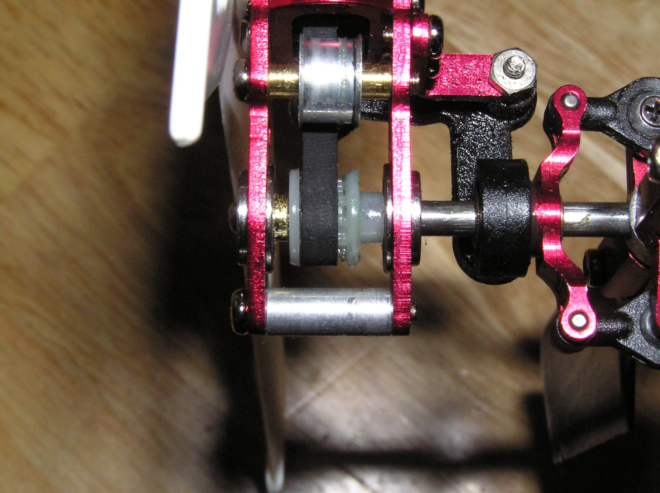

Hab nun Deinen Rat befolgt und mir ein Messingrohr besorgt mit 3 mm Durchmesser und davon ein 1,3mm lange Stück runtergeschnitten.
Hier nun das Ergebniss davon.
