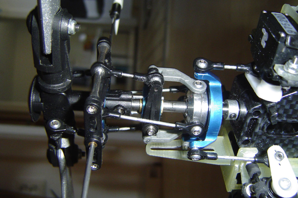

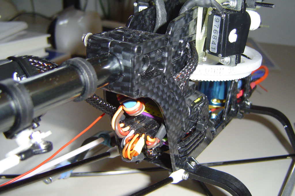

#24
Beitrag von GMasterB »

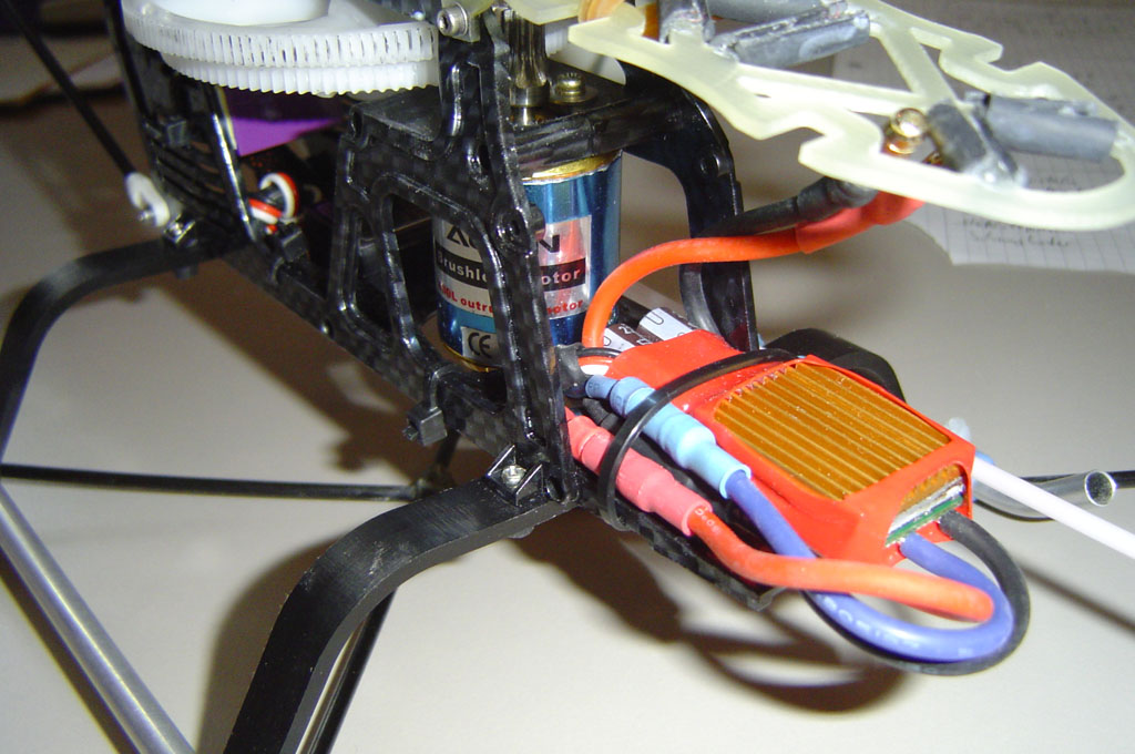

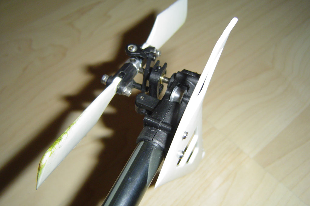

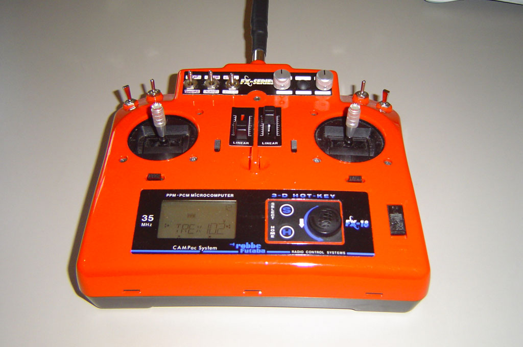

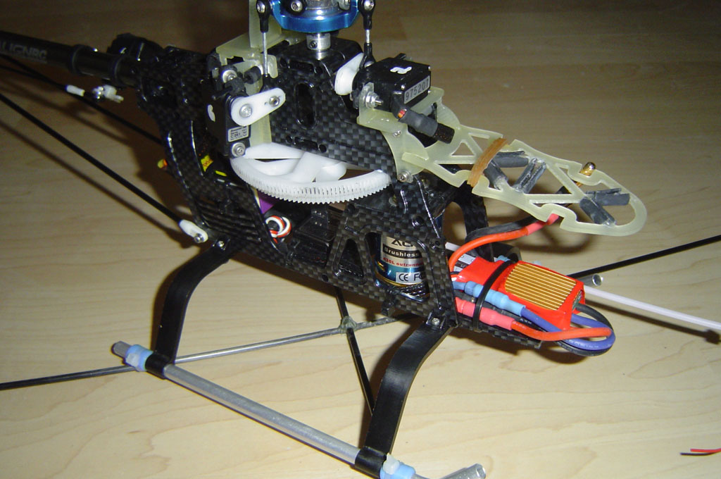

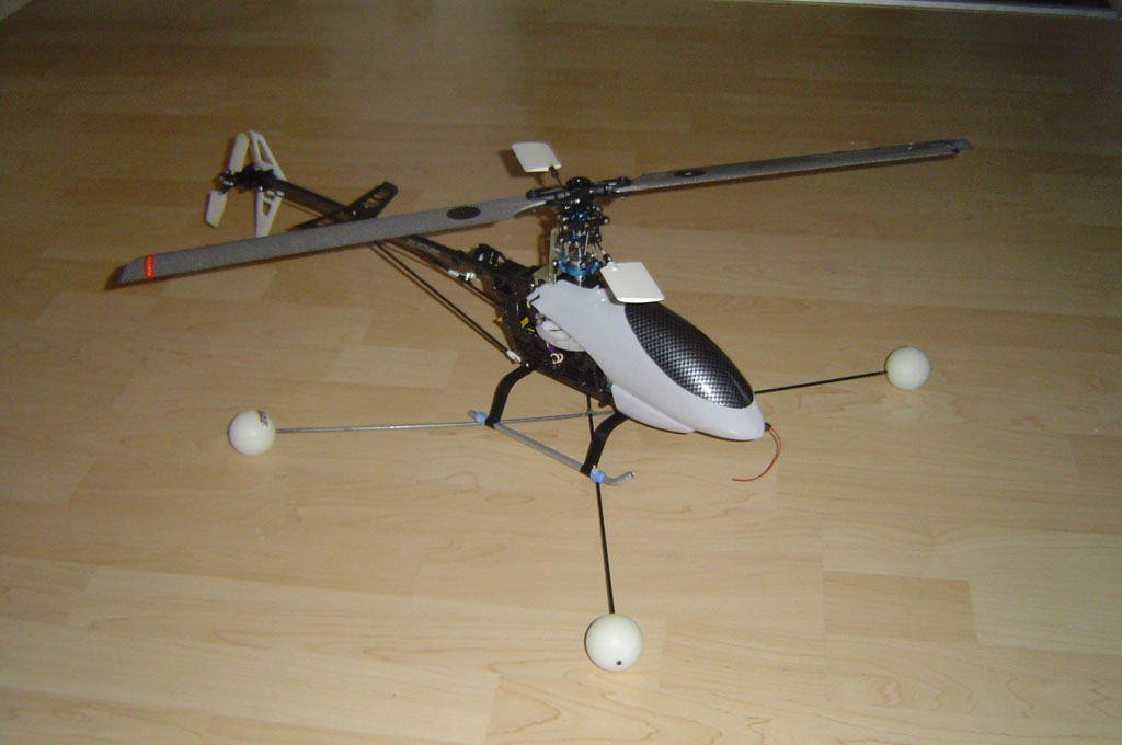

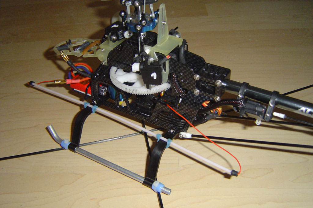

So... hab ja noch ein paar Bilder versprochen...
Bitte um Kommentare...
Gruß Frank

ER Corvulus
Beiträge: 16688
#25
Beitrag von ER Corvulus »
Ein 10er? Mit 3,17? kann ich fast nicht glauben - dass ich so eine Rarität hergegeben habe ;) - zähl mal lieber noch mal nach...
Zum Einstellen:
TS waagerecht, Hebel vom Pitchkompensator waagerecht,
dann die Hebel von den Servos waagerecht.
Dann solltest 0 grad Pitch auf den Rotorblättern und Paddel haben und die Steuerstangen von der TS zum Paddelsteuerrahmen sollten spannungsfrei sitzen.
Die grobe Länge der Stangen vom Kopf steht irgendwo in der Anleitung, ist beim V2, XL und SE identisch.
Edit: die Stabiwippe und die Hebel dran müssen natürlich auch waagerecht sein - Blödsinn mit dem spannungsfrei... :roll: (das war die Steurung roll bei der mech Mischung...)
Grüsse Wolfgang
Zuletzt geändert von ER Corvulus am 07.04.2006 20:23:41, insgesamt 1-mal geändert.
ER Corvulus
Beiträge: 16688
#26
Kommentare?
Schöner Rex - wo hast Du den DEN her ;)
Schade um das gerupfte Styling der Haube - da hätte ich Dir mal lieber 'ne neue geschickt ;)
Grüsse Wolfgang
