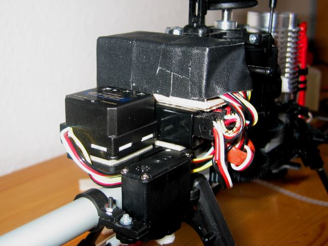

zwecks Verkabelung bin ich mir noch nicht sicher was am besten ist. Habe bisher alles mit Kabelbindern und Spiralschläuchen fixiert. Ist mir aber zu unaufgeräumt. Jetzt probiere ich Kabelboxen. Hier mal ein Entwurf für den hinteren Aufbau. So möchte ich das aus CFK Teilen fertigen (lassen). Ist derzeit Balsaholz. Könnte in stabiler Ausführung noch 5 mm flacher werden. Hat jemand eine Idee wo man CFK Platten im Web anfertigen lassen kann, oder was sich noch als Kabelbox eignen könnte?

Warum kürzt Du die Kabel nicht auf die notwendige Länge und versteckst sie dann in schwarzen Gewebeschläuchen ?
Das sieht dann sehr ordentlich und aufgeräumt aus.

kürzen ist eine gute Idee. Allerdings ist der Lötkolben nicht mein bester Freund :wink:
Werde mal darüber nachdenken!
Abisolierzange und Crimpzange reichen.
Schau mal hier:
http://www.rchelifan.org/viewtopic.php? ... ht=crimpen
Speziell das fand ich hilfreich:
http://www.rc-network.de/magazin/artike ... 15-00.html

Hallo Tracer,
besten Dank für den Tip mit der Crimpzange und den passenden Links :P
Wenn ich in der Firma so eine Zange finde werde ich mir nun ernsthaft überlegen die Kabel zu kürzen.
Danke und Gruß Diver
Beiträge: 63971
Ich habe meine bei der Firma Nessel gekauft, irgenwas um die 30 EUR, aber wirklich gute Qualität.
