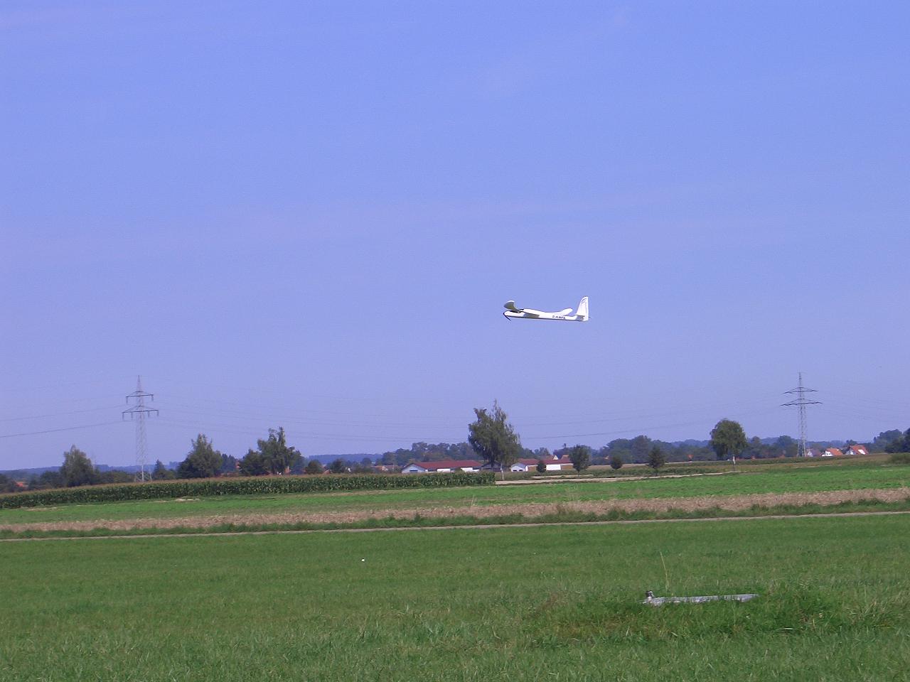

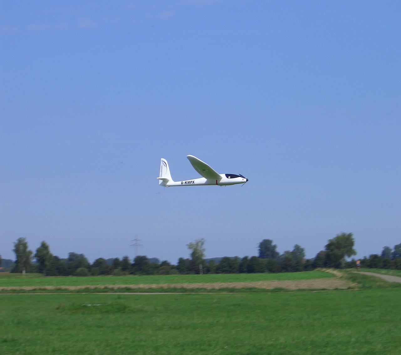

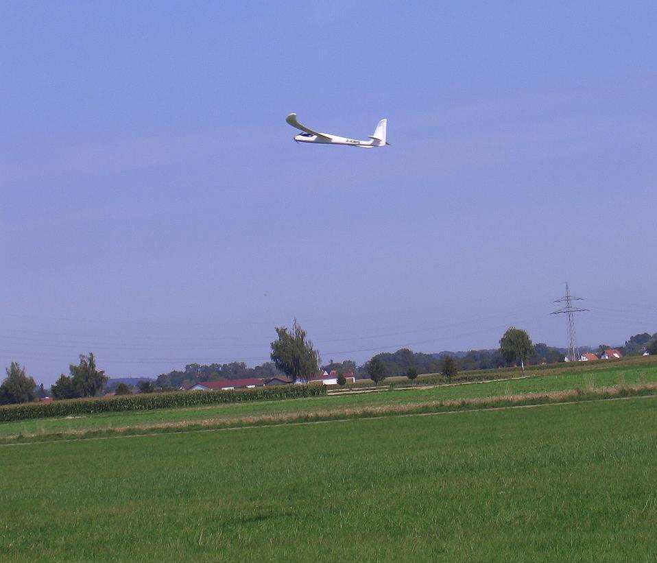

Nach leider vieeel zu langem warten :cry: hab ich nun endlich die fehlenden Teile für meinen Easy Glider Electric bekommen und fertig gebaut. Klappte alles super und ohne Probleme.
Eigentlich wollte ich ihn schon gestern einfliegen, aber ich hab den Schwarzen Stab vergessen.. :oops: :oops: :roll:
Heute war es dann aber soweit :P Der Start verlief ohne Probleme, ich musste auch eigentlich nichts machen außer ihn mit nem kleinen Schubs loszulassen. Erstmal hab ich nen Paar Runden gedreht. Als ich mich etwas an das Flugverhalten des nicht Drehflüglers gewöhnt hatte bin ich auch gleich etwas mutiger geworden. Ich bin dann ein paar Rollen und Loops geflogen und hab ihn anschließend auf dem Rücken über die Wiese gescheucht :D
Ich hab noch immer ein sattes Grinsen im Gesicht denn ich hab mit so einer Power nicht gerechnet. Er geht ohne Probleme senkrecht und das mit der original Klappluftschraube und dem original Getriebe
:shock: Der Motor und Regler werden dabei Handwarm.
Nach 30 Minuten bin ich dann gelandet, was auch ohne Problem funktionierte, die Steigflüge hab ich leider nicht gezählt. Nachgeladen wurden in den 1800mAh Akku 994 mAh.
Danke nochmal an alle die mir Tips gegeben haben!!!
