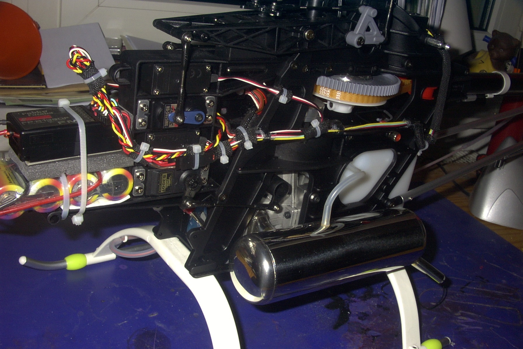

Hallo.
Ich habe diese Frage zwar schon im Raptor-Thread gestellt, aber da sie etwas allgemeiner und villeicht auch noch für andere interessant ist, stelle ich sie hier nochmal.
Also, darf/kann man Servokabel, wie es hier zu sehen ist, bündeln?
Oder muss man mit Störungen rechnen?

mir gefällt so etwas nicht.
Ich schneide die Kabel ab und verkürze die so, dass ich ihne solche Knubbel auskomme.
Da es sich um Servokabel handelt rechne ich nicht mit besonderen Schwierigkeiten. Bei nem Reglerkabel würde ich es so nicht machen.
Ich würde die Kabel ablängen.
Sieht zumindest besser aus. Den Gewichtsvorteil lasse ich jetzt für den Benziner weg. Der schleppt auch noch einiges mehr ganz locker

hi
da schliess ich mich harald an.
sauber verlegen - kürzen - crimpen - fertig
aber störungen bekommst du dadurch sicher nicht.

Ja danke für die Tips.
Allerdings sind es keine wirklich billigen Servo´s und durch das kürzen geht bei meinem Händler zumindest die Garantie verloren.
Werde mal gucken, ob ich das irgendwie hinkriege.
Gibt es Störungen, wenn die Kabel das Empfängergehäuse berühren?

nein, das gibt keine Störungen.
Wenn es eine Garantiesache ist, dann kannst Du das Servo auch mit gekürztem Kabel an den Hersteller schicken.
Davon abgesehen ist Garantie bei Servos so eine Sache. Da kann sich jeder rausreden. Ein Nachweis eines technischen Mangels fällt immer sehr schwer. Ob mit Original, oder mit kürzerem Kabel.

wenn es dir umgarantie geht musst es machen wie beschrieben.
die stecker abzwicken und neue ordentlich mit einer crimpzange wieder anbringen. wenn du das gehäuse öffnest die kabel ablötest kürzt und neu anlötest hast mehr probs mit garantie. an manchen gehäusen merkt man schon das blosse öffnen der schrauben.
ich habe allerdings auch in 23 jahren noch keinen garantiefall bei einem servo gehabt.
musst aber selber entscheiden.
was sind das für "teure" servos?

Hallo Merlin.
Auf Pitch liegt ein 70 euro Servo von Hitec (HS5925MG) und auf Roll/Nick ein 50 euro Servo von Futaba (S9202).
Ist für euch vielleicht nicht so teuer, aber für einen Schüler wie mich schon.

Also bei mir werkeln normale HS-81 überall und ich habe meine Kabel trotzdem nicht gekürzt.

Hi Simon,
wenn du die Kabel nicht kürzen willst, aber auch nicht so offen mit Kabelbindern verlegen, gibt´s ja noch die Möglichkeit über Spiralschlauch.
Sieht dann auch einigermaßen ordentlich aus.
