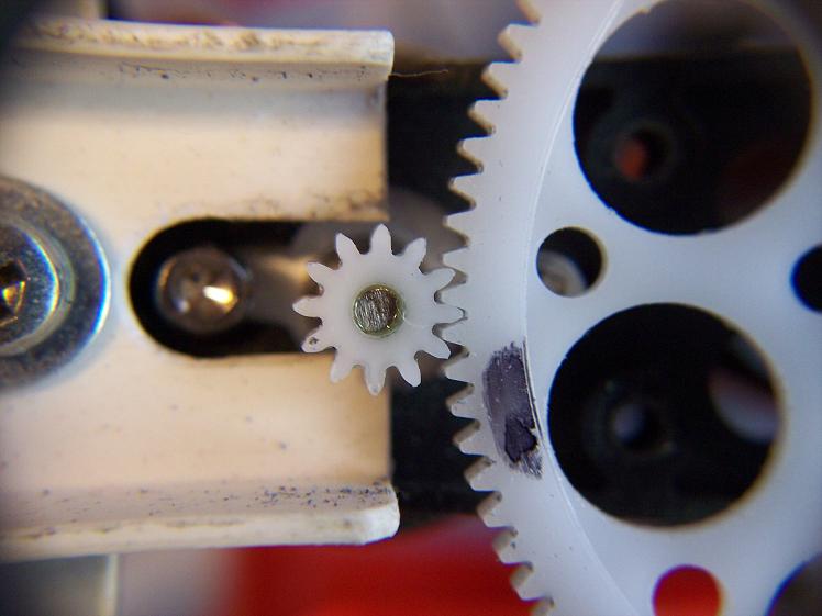

das mit dem Papier (besser Folienstreifen) stimmt schon und ist der beste Weg ein anständiges Spiel herzustellen.
Da die Hauptzahnräder selten richtig rund laufen erst einmal die Stelle am Hauptzahnrad ermitteln, an denen das Hauptzahnrad dem Motorritzel am Nächsten kommt. Diese Stelle mit nem Filzstift markieren und dann genau da nen streifen Folie (ich nehme da nen schmalen Streifen von einem Gefrierbeutel) zwischenschieben. Motorschrauben lösen, Motor an das Zahnrad schieben und Schrauben wieder festziehen. Weiterdrehen und testen, ob es überall passt.

Nimm einen schmalen Streifen Papier, dann gehts.
Probier das aber unbedingt stichprobenartig ringsum-so grosse Zahnräder laufen nie restlos rund..
aahhh, seitlich einschieben....HandvordieStirnhau.
Super, Danke für den Hinweis. Hab's gleich probiert und hat auch geklappt. Das ganze klingt jetzt deutlich besser....

Hallo Michael!mibsoft hat geschrieben:Moin,
Was für Papier bitte? Mit normalem 80g Papier wird das doch wohl viel zu locker oder nicht?
Nö, das geht prima!
Mußt halt nur richtig bei schieben und die Reste nach dem rausdrehen mit einem Pinsel oder so rausholen (die hängen manchmal fets...)

@Agrumi: Danke für das Foto...ist sehr hilfreich !
