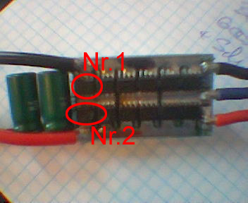

Mir sind aus unerklärlichen Gründen am Align 35G Regler 2-3 FETs abgeraucht.
siehe bild
Nr.1: 4336 CA T45B
Nr.2: 4405 AH T45B
ich bräuchte wiedermal am liebsten einen Link zum bestellen der zwei FET's
am liebsten wäre mir wenn ihr mir die modelle bei www.distrelec.ch angeben könntet, da ich dort schon kunde bin.
gruss paede

Hi paede,
tja an die wirst du schwer kommen, hab auf meine 10 Stk. in etwa 11 Wochen gewartet verfügbar nur in den USA gewesen davon nur 38 Stk..
kosten für Transport habe ich selber zahlen müssen ok geht aber immerhin 9EUR
, 1 FET kostet 3EUR !! ohne das ich Gewinn mache !!
Die FET's von nen Align 25-BLT sind SI4336DY...hab lange danach gesucht auch mein "Lieferant" rießen Konzern hatte schwierigkeiten die mir zu beschaffen.... vielleicht sind die 4405 leichter zu bekommen...
Viel Glück beim suchen...
Richard
Ps. Trotz tausch der Fets von Pitch's Regler macht er nen Init normal, wenn man Gas gibt schliesst er den Akku kurz..ich denke da hats was mehr als nur das die FEts abgefackelt sind..(bin noch am suchen). natürlich kommt jetzt die kosten nutzen Rechnung.. 1 FET 3EUR , wenn ich alle tauschen muss sind das schon 18EUr inkl. Versandkosten 8 EUR =26EUR ohne Zeitaufwand, ich denke um die Kohle kann man nen neuen auch mit glück bei ebay neu schiessen...??

bisher waren die durchgekohlten FET's immer relativ leicht zu finden und die regler waren nachher wieder funktionstüchtig (ja leider habe ich schon erfahrung im regler killen (1xjeti hackermaster und 1xslim105HE)
bisher war mir auch immer klar wieso die FET's abgeraucht sind, diesmal habe ich eigentlich nur das kabel für den akku frisch angelötet, worauf beim nächsten start giftig stinkender rauch aufstieg
bin also immernoch interessiert an lösungsvorschlägen. vielleichts gibts da ausweichstypen die man in europa bekommt. Ich habe leider viel zu wenig ahnung von elektronik um das selber herauszufinden.
Ich habe nach alternativen gesucht aus Datenblättern etc etc.... da sind leider so sonderlinge das man ja nicht rep. kann oder so k.A.
Die "Si4336DY" ( 4336ANT65C) sind schon ersatz für 4336FG T45B laut meines Elektronik Händlers... dem vertraue ich da immerhin haben wir 45min deswegen telefoniert....
Naja warum FETs abrauchen wissen denke ich einige... aber wenn FETs abrauchen ohne Überlast oder Kurzschluss und durchschalten das der akku dick wird.... ist wieder ein anderer Hut..das muss ich mit Pitch noch abklären ob ich da weiter testen soll oder eher das AUS und Kübel kommt... die T Regler bekommt man für nichtmal oft 20EUR...sind die erste Generation.... für Flieger kann ich die nur empfehlen... günstiger gehts selten..
2 schon velötet und ein FET wieder hinüber... stimmt normal tausch man die kaputten aus und gut ist es funktioniert alles einwandfrei... naja mal sehen...
